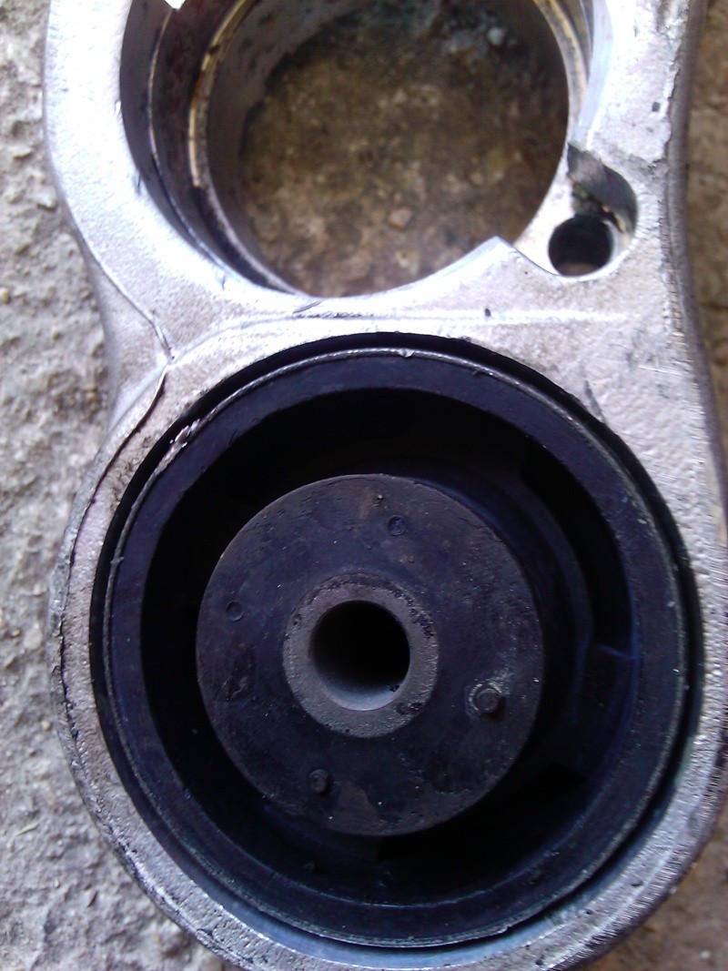

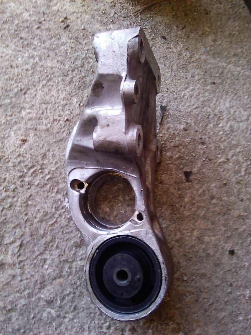

Vu qu'il va falloir que je dépose mon cardan droit pour remplacer les vis de palier, j'en ai profité cette semaine pour préparer un autre support avec un silent-bloc tout neuf: :rolleyes:
Je remercie au passage un de mes clients qui m'a laisser utiliser sa presse :blush: :ok:
Je préfère nettement ce type de silent-bloc (marque Sasic) a ceux d'origine: <_<

tu les trouves ou ces silents-blocs?
Il ont l'air d'avoir 4 cotés rigides (je sait pas si je me fait bien comprendre :unsure: ) contrairement a ceux d'origine qui en n'ont que 2 . Je me trompe? :unsure:

jeremyha a écrit :tu les trouves ou ces silents-blocs?
C'est ça :ok:
Je l'ai trouvé chez mon grossiste Gef'auto , ça vaut une misère en plus :ok: (par contre, j'ai pris celui de ZX 1400 car la ref donnée pour la ralloche n'est pas la bonne, le diamètre est trop important :blink: )

Bien le SASIC avec les 4 renforts ! <oo>
