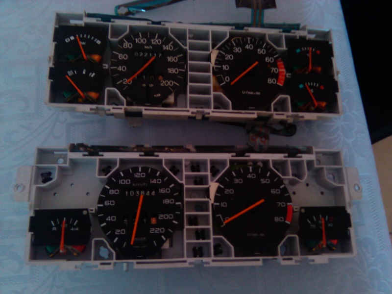

1er jour de vacances :rolleyes: , j'en profite donc pour bricoler un peu: :mrgreen:
Au programme, greffe du mano de pression d'huile et de T° d'huile d'un combiné de GTI phase 1 dans le combiné instrument de la Rallye:
et voila! :rolleyes:

Re: Ma 205 Rallye 1989
Message par Samuel »
Tu dois changer le voyant de niveau de LDF (je l'ai mis à la place du témoin d'eau dans le gasoil) et supprimer l'ampoule du voyant d'origine
:angry: Grrr!!!! J'avais déjà tout remonté! :crying:
Et pour le fil du témoin d'eau, tu fais comment? :unsure:
Samuel
alors tu declipse de sa fiche le fil du témoin de niveau 47B (sur la fiche verte sur le schéma) mais sur le compteur je le vois sur la fiche blanche :wacko:
et tu le reclipse dans la fiche blanche en position 8
Fais un essai avant de remonter en shuntant ta cosse de la sonde de niveau d'eau (car ma mémoire peut me faire défaut le montage date de 2004
Moi j'ai retiré les ampoules du témoin de temperature d'huile et du niveau d'eau
Merci :ok:
De toute façon, j'ai un autre soucis car même en enlevant les 2 ampoules, la pression d'huile ne bouge pas! :angry:
Samuel
Je sais pas là car le coup des ampoules c'est pour la température d'huile
Tu es sûr de ton câblage ou de ta sonde?
samuel a écrit :Je sais pas là car le coup des ampoules c'est pour la température d'huile
le cablage oui, la sonde non mais je n'ai aucune réction non plus avec une sonde Equus, on dirait que le mano n'est pas alimenté :huh:
Samuel
Tu te rappel où tu as branché ton fils?
En position 2 sur la fiche blanche
<oo> Ca y est, ça marche, c'était un mauvais contact au niveau de la vis (celle d'alim) de fixation du mano :ok:
Je vais m'occuper de déplacer le témoin maintenant :mrgreen:
samuel a écrit :alors tu declipse de sa fiche le fil du témoin de niveau 47B (sur la fiche verte sur le schéma) mais sur le compteur je le vois sur la fiche blanche :wacko:
Apparemment, c'est bien ça, mais pas moyen de faire s'allumer ce foutu témoin :angry: . Je dois avoir un soucis dans le circuit imprimé,l'ampoule est bien alimentée mais pas moyen de la mettre à la masse via le fil 47B :crying:
Ca restera comme ça, de toutes façons, je vérifie mes niveau quasiment avant chaque sortie de l'auto :mrgreen:
Content que la sonde de pression fonctionne finalement bien,
beau montage :ok: :ok: c'est plus sous les yeux !!
et en plus tu peux garder ton autoradio :ok: :ok:
Appréciable comme tu le disais pour les grands parcours :ok: :ok:
XALLOS90 a écrit :Content que la sonde de pression fonctionne finalement bien,
Oui Christian, merci encore :ok:
J'ai gardé aussi l'ancienne sonde Equus en double, ça permets de garder l'info d'alerte :rolleyes:
Illustration de ce que je disais hier soir avec les 2 transmetteurs: :rolleyes:
Message par seby »
c'est trop fort jean luc ton tableau de bord j'adore mais attention à ne pas tomber dans le tuning :D
tu n'as pas tenter de prendre un fond de compteur de température d'eau pour mettre à l'huile pour être dans le même ton?
en tout cas c'est très joli tu vas faire grimper la cote de ces compteur :ok:
