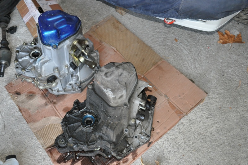

:mrgreen: Je fais un élevage: on m'a donné hier aprèm une BV de Saxo VTS 100CV (avec un roulement HS), ça tombe bien, c'est le même type de carter, ça peut toujours servir en dépannage :lala:
Messages : 23849
A remercié : 624 fois
A été remercié : 1241 fois
Re: Ma 205Rallye 1991 (GrA)
Après nettoyage, j'ai relevé 20CN05 comme ref, j'ai trouvé le couple sur le net (trèèèèèèèèèèès long), mais pas les rapports :(
Quelqu'un aurait la RTA de la Saxo pour confirmer si c'est bien une MA5S? :rolleyes:
Messages : 23849
ça va avancer :ok:
Lundi prochain, on ouvre la BV avec Cycmau, ensuite, il pourra usiner la couronne pour monter l'autobloc :bien:

jean-luc13 a écrit :Après nettoyage, j'ai relevé 20CN05 comme ref, j'ai trouvé le couple sur le net (trèèèèèèèèèèès long), mais pas les rapports :(
Voilà ce que je trouve pour la 20CN05 :
20CN05
1ère - 12/41
2ème - 20/39
3ème - 30/41 (28/38 pour une MA5S normalement... :huh: )
4ème - 37/39
5ème - 41/35
couple - 17/61
Ça serait une MA5S avec une 3ème différente (un poil plus courte...)... Bizarre :unsure:
Messages : 23849
:ok: Merci pour le renseignement!
Intéressant ça! <oo>
Ça comblerait le trou entre la 2 et la 3 (mais non conforme en grA,hélas! :crying: ).
Je vais l'ouvrir pour vérifier, si c'est ça, je mettrai ça sur la routière avec un 14x60 ou mieux un 13x59! :rolleyes:
