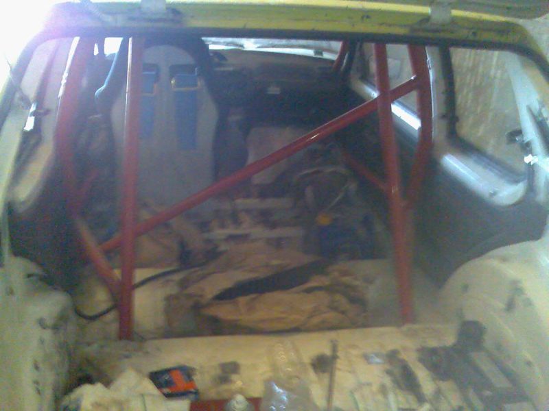

:( Voici la réponse du "docteur" :( :D
Pas bon !!!!
la barre en diagonale, est trop loin du sommet d'une part et est donc un renfort non autorisé.
En plus, placé à cet endroit là, il faudrait que ce soit soit une croix (qui parte réellement des sommets pour arriver aux pied de l'arceau central (soudé dessus)
ou soit un "V" qui part DES SOMMETS, vers le plancher au centre et qui s'ancre sur le plancher avec des pieds et contreplaques, lesquels pieds doivent être séparés de moins de 30cm
les ancrages sur sommets ou sur pieds doivent toujours se situer moins à de 10cm (du sommet ou du pied). Attention le "V" qui part du milieu de l'arceau etq u'on voit de temps en temps n'est pas conforme sur un arceau central.
il faut enlever cette barre en fausse diagonale (pas conforme)
et installer une diagonale entre les jambes de force, qui s'ancre sur l'arceau central juste à côté de la jambe de force et sur le pied opposé de la jambe de force.
J'ai un peu peur de l'ancienneté de l'arceau, il faudrait vérifer cet arceau de A à Z (boulons/écrous (nombre qualité position), intégrité des tubes, diamètres, épaisseurs, connexions, pieds, contreplaques etc...
La barre de porte est vraiment très basse. ça passe mais c'est pas très sécurisant ...
Autre chose, les fixations de sièges ne sont pas conforme car je vois du tube carré transversal qui est surement soudé. (Même si c'est pas soudé il faut pas de tube creux comme ça). et je pense que c'est le cas sur a partie avant aussi (ça ressemble pas à la traverse d'origine).
Voilà, pour l'instant cette auto ne peut pas être validée, il faut déjà mdifier ces choses, mais j'aimerais vraiment voir le reste de l'auto et surtout de l'arceau
désolé :crying:
Merci Jean-Luc,
Pour les baquets ca pas de souci je sais que c'est pas bon, de toute facon il ne sont plus dans la voiture, ont va changer tout le systeme de fixation des sieges.
C'etait juste pour l'arceau que je doutais vraiment, j'ai plus ou moins compris, mais en gros faut refaire la barre de porte (enfin qu'elle soit plus haute)
Et la diagonale derriere n'est pas bonne du tout, il faut la changer, mais j'ai pas trop compris ou exactement il faudrai la placer la nouvelle barre en diagonale sur les 2 barre du fond qui partirai bien en haut et va tout en bas.
Si je me trompe dites moi

peff
Messages : 120
Enregistré le : 23 mars 2006, 13:36
Localisation : montpellier
Message par peff »
ludovic pilote 83 a écrit :il faut que tu parte de sur le gros tube au dessus de la tete copilote collé a la barre qui part vers l'arrière et du vas en diagonale au pied de la barre arrière qui vas au train arrière avec le tube a 10 cm du pied
Oki merci Ludovic, je pense avoir compris
jean-luc13 a écrit ::mellow: On devrait peut-être continuer la discussion sur le post de présentation de Peff, on est en train de pourrir le post de Ptinico là!! :lol:
(même si la discussion sur les arceaux l'interesse aussi en ce moment :p )
donc il faut que je recup un tube de diametre 50mm et que je le mette comme tu m'a dis Ludovic
et remonter les 2 tubes de diagonale de porte ou a la regueur rajouter une diagonale dans l'autre sens
niveau sieges Jean-Luc, il n'y sont plus on va refaire entierement les fixation et changer les sieges (la on a laissé juste celui coté pilote pour pouvoir deplacer la voiture au cas ou.
sinon on va supprimer les 2 barres (qui font office de renfonrt donc interdit) et mettre des fixation (genre on les achetera a BPS je pense)
voila j'espere avoir compris, merci de votre aide

Ce serait bien, si à l'occaz, tu pouvais faire des photos en détail de ton arceau:points de fixations au sol, contreplaques et connections ;)

Lundi je te ferai ca comme photo de tout les endroits, j'aurais le temps, car la je vais pas y aller avant. :)

sinon j'ai pris les tofs pour l'arceau (Jean-Luc et ptitnico j'espere que ca ira)
http://peffou.free.fr/205_rallye/arceau/
ya une petite dizaine de tof

(j'ai envoyé les photos de l'arceau à Brunojwest ;) )
