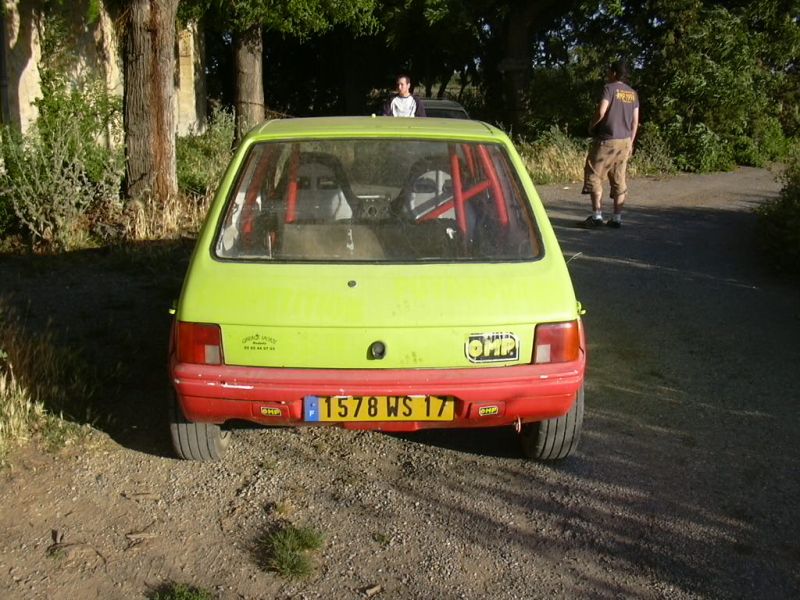

et la maintenant j'ai acheté une 205 rallye pour pouvoir faire du rallye l'année prochaine.
donc c'est une 205 Rallye GrA que j'ai acheté pour la "remettre en etat".
train roulant av et ar de 309 GTI, abre a cames GrA, caisse soudée.
Je pense que je la ferai passer en F2000.
y a pas mal de truc a faire dessus et de truc a changer, mais je vais faire ca au fur et a mesure de l'année qui passe, donc ca me laisse du temps...
La caisse a pas taper et le moteur marche bien :) (c'est surtout cette priorité que je cherchais pas une qui avait frappé car ca aurait ete la misere...) y a pratiquement pas de carrosserie hormis la peinture et 2-3 petit truc :)
voila qq photo de la bete:

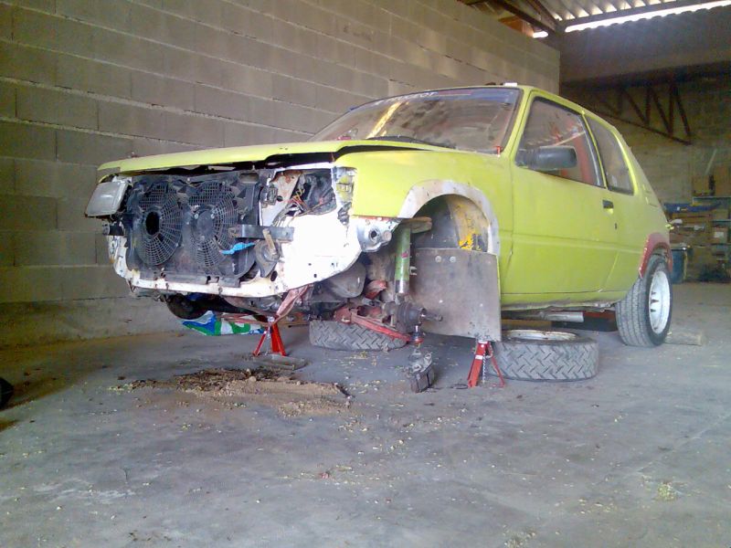

qq news
on a taffé sur la 205
on a enlevé les extensions et PC et calandre (d'ailleur on cherche pc et calandre et capot)
on a changé les 2 triangles avant (de 309 GTI), on c'est ruiné la gueule pour ce coup-ci (300€ les 2 :angry: )
on a une rotule et jambe de force gauche a changer, car la rotule de direction est coincé dedans, impossible a enlevé... :crying:
sinon vidange, boite et moteur effectué.
on dois enlever le carter d'huile pour refaire l'etancheité. remetre jambe de force et rotule et verifier le train arriere...
voila un tof de la voirture en ce moment, ca avance petit a petit :)

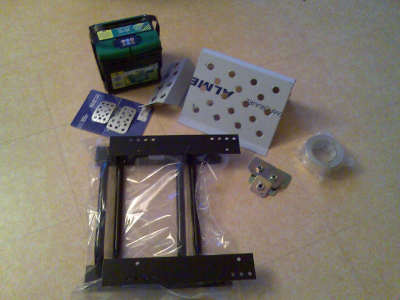

mardi je vais acheter les fixation de bacquets, des platines (pour mettre sous les oeillets et les souder a la caisse), et une batterrie
donc ca avance petit a petit, on se ruine :ddr: (mais pas petit a petit par contre)
si on est optimiste on peut esperer commencer en mars... on verra
place aux tofs :)
Voila les achats du jour, j'me sent legé au niveau du porte monnaie :cyp:
alors :
une batterie
scotch alu
contre plaque pour oeillets
pedalier
repose pieds (pied gauche pour moi)
repose pieds copilote
puis a coté aussi de la peinture, du papier a poncer aussi
bon samedi ca va couper, souder, visser, poncer... :youpi2: :bien:

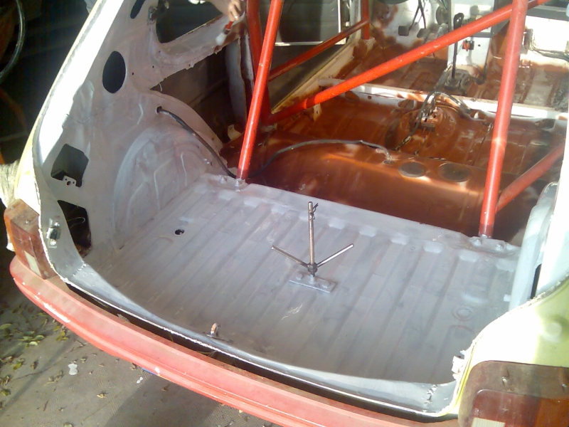

la voiture est parti en soudure pour la fin de l'arceau, pour la fixation des sieges, et les plaques pour les oeillets des harnais
puis les 2 carbu sont partis de leur coté en revision (j'avais 2 buse bouchées, une sur chaque carbu) donc impossible a regler, c'etait la misere
il devrai revenir prochainement, tout bien nettoyer, revisé et bien remonté.
et normalement dans 2 semaine demontage moteur/boite complet

:bien: Très bonne base !!! Une belle peinture et roule ! Par contre je doute que l'arceau soit encore homologué :crying:
peff
Messages : 120
Enregistré le : 23 mars 2006, 13:36
Localisation : montpellier
Message par peff »
oui merci
ouai faut que je regarde ca de plus pres, je lis la reglementation technique du groupe F2000 et bon c'est assez chaud a comprendre quand meme :mellow:
je crois qu'il faut rajouter qq barre de plus si je ne m'abuse
je vais etudier ca de pres, j'ai environ 8 mois devant moi :)
j'ai vu que tu es de Montpellier, a l'occasion, faudra qu'on se rencontre ;)
edit: le passeport est de 96, donc oui depuis des choses ont changé et des barre doivent surement etre ajouté., mais je vais voir de prendre une fiche d'homologation de F2000 pour savoir ce qu'il faut faire, et au pire demander a un commisaire.

Salut a tous
qq news

Tu as un train arrière de 309? Ou des cales? Elle paraît vachement large de l'arrière... :o
Belle base en tout cas... ;)
Rassemblement le 2èmes Dimanche du mois à Lille... Me contacter pour infos ;)
205 Rallye de 1988 origine
205 rallye piste: "La Ralloween"
Supporter du team:
http://www.ptinicoracingteam.com/
peff
Messages : 120
Message par peff »
train roulant av et arriere de 309 GTI oui
ca fait bien large, et c'est bien posé comme ca :)
