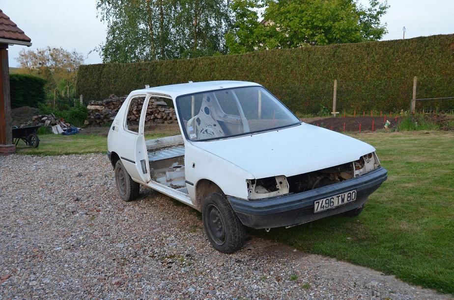

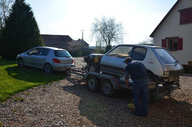

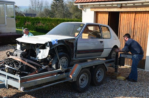

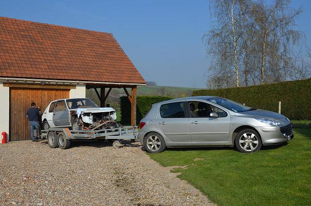

Re bonjour à tous,
Quelques nouvelles depuis le temps!!
J'ai profité du beau week-end que nous avons eut dans le nord pour.... ramener titine à la maison.
Elle a passé la fin de l'hiver dans la famille et voila, elle a fait ses 150 premiers kilomètres, sur plateau!
Le programme des prochains jours, retirer les portières et coffre de Gti, aller chercher mes pièces en stock qui sont à 45kms et à partir de là, reste plus qu'à bosser!

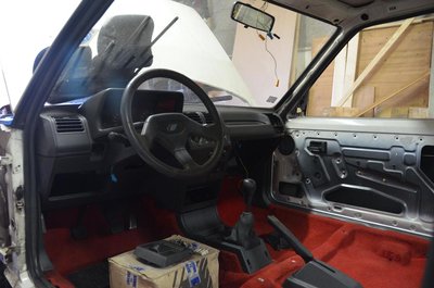

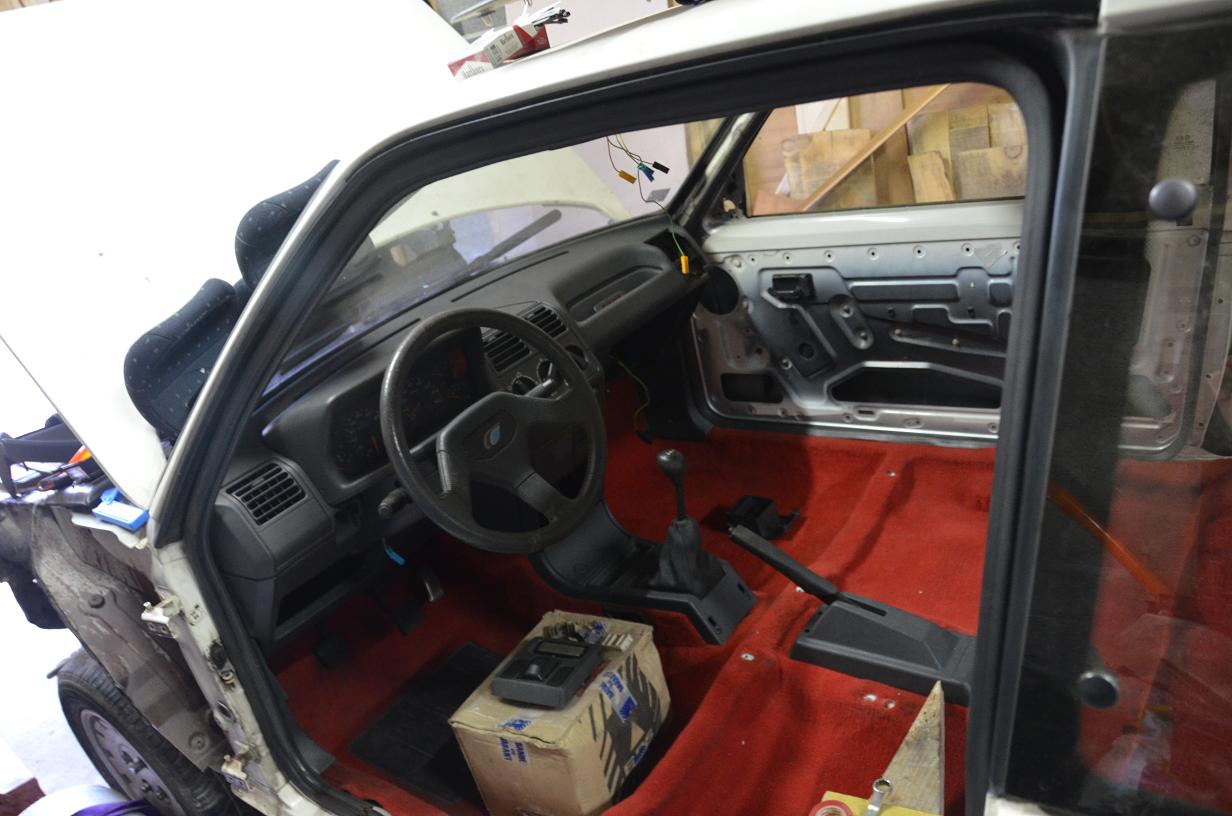

Un bon mois est passé depuis que titine est à la maison!
J'ai commencé par retirer le faisceau de gti...., en remettre un de TU et remontage du tableau de bord complet.
Ok, j'ai monté une console centrale mais dès que je pourrais accéder à la junior qui est bien enfouis chez les vieux, elle partira.

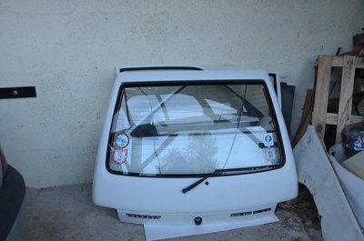

Les portières et coffre donnés avec la voiture sont ceux de gti et coup de chance, on m'a donné une donneuse d'organes (complète mais diesel) sur lequel j'ai pu avoir les ouvrants et quelques pièces....
C'est dans cette voiture que j'ai eu le centre de volant que l'on voie plus haut.

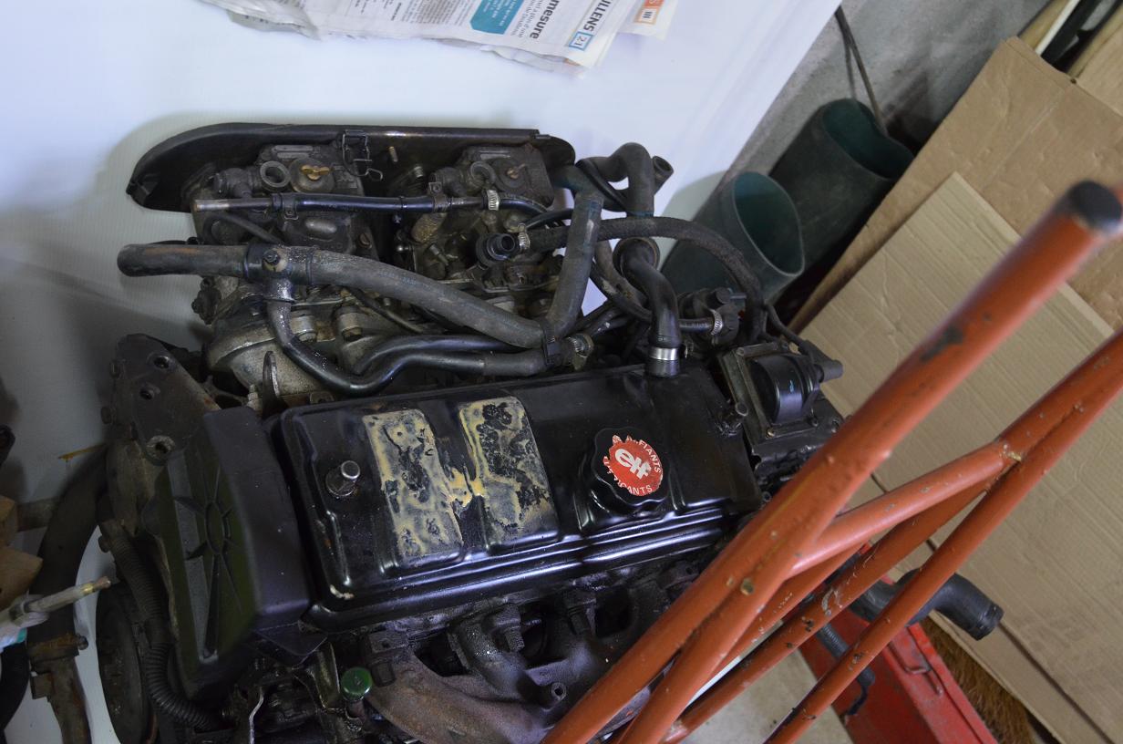

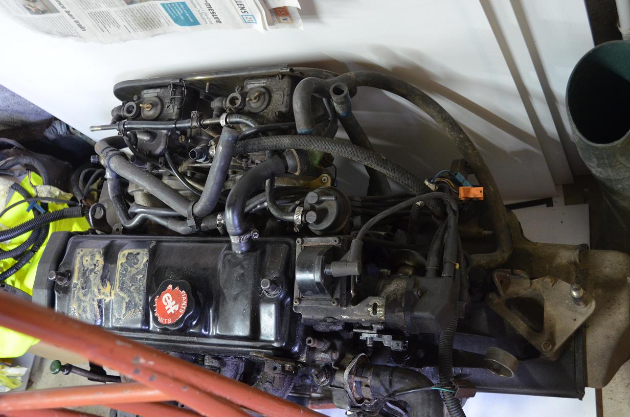

L'aventure continue, ce W-E, parti en vadrouille pour aller chercher la pièce maîtresse.... le 1300! ( à qlq cm3 près)
Quelques défauts, brides souples malades, tête de delco à moitié cassée, pas de mondine, alternateur 50A mais moteur m2a, carbu 10&11, jamais ouvert, 130000kms...
Voila les nouvelles, la suite + tard.
(PS: pour ceux qui ont appelé pour le moteur d'ax avec aac grp n, je l'ai vu par hazard ce w-e, il a vraiment une salle tête, dort depuis déjà un moment dans un hangard de cultivateur... boff)

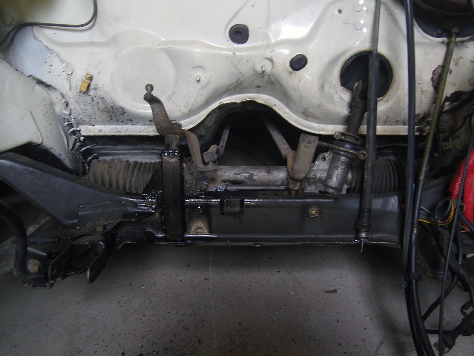

Salut à tous,
Voila un peu de nouvelle, les travaux n'avancent pas très vite mais avance quand même!!
J'ai fais un petit dégraissage du moteur et hier, la chose qui me bloquait le plus, la modif du berceau!!
Celui sur la voiture était celui d'une gti mais de nos jours, trouver un de rallye n'est pas facile donc modif de celui de gti. Conception d'une patte de revoie de boite puis souder et un coup de meuleuse pour supprimer l'autre!
La suite plus tard!

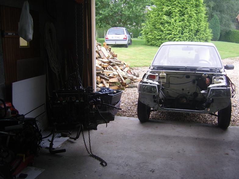

Re,

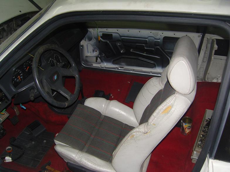

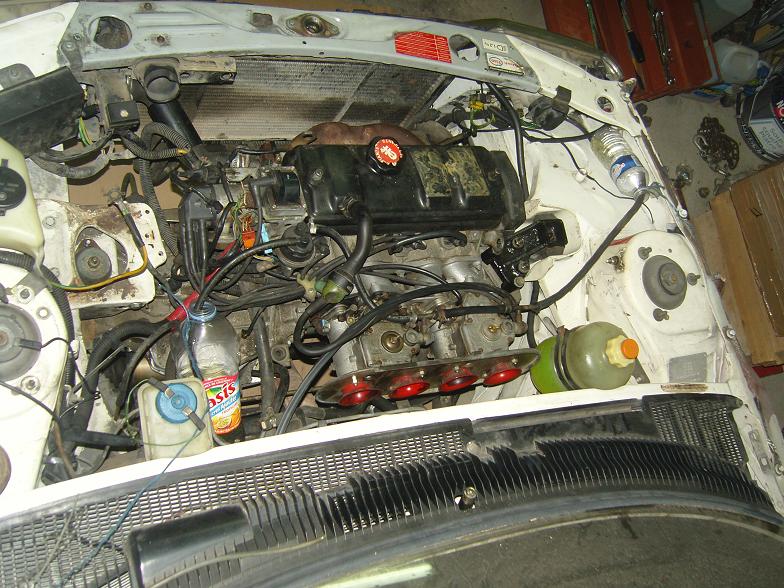

Les travaux ont avancés, le siège conducteur monté, portière du même côté et le principal, le moteur!! C’est du boulot mais je profite des vacances pour m'occuper de son cas!
Dommage pour mes voisins mais à 22h, quand la batterie était chargée, j'ai pu la démarrer, ouf sa tourne, capricieux mais que ça fait plaisir!
Reste les ailes, face avant, siège passager, portière passager, purge des freins( un peu de boulot quoi!) et je pourrais l'emmener au CT et faire la Catre grise!
