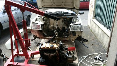

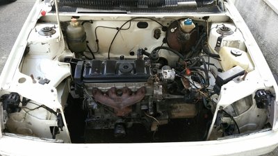

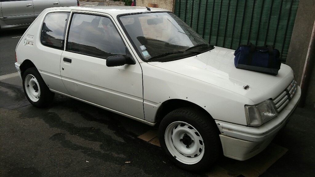

Aller petites photos des activités d'hier sortie du vieux moteur qui sera remis en état :
Et on monte un autre bloc temporaire histoire de faire des petites sorties pour checker la partie train roulants :
En enfin pour le plaisir, j'ai remis les veilles jantes d'origines encore dans leur jus, qui seront refaites et remplacées temporairement par des jantes de 106 rallye :ok:
Bref on avance doucement :D

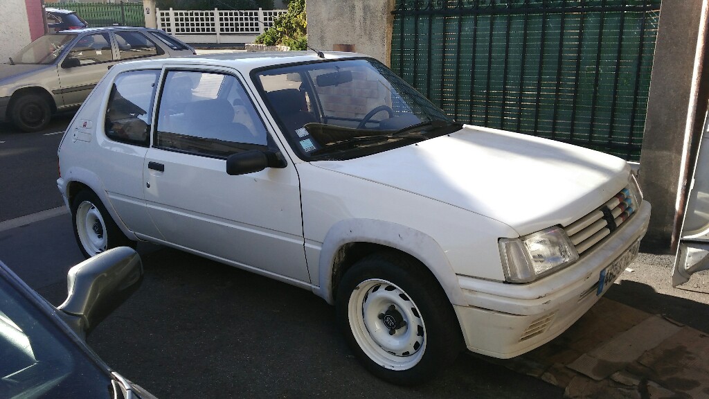

Aller on continue, montage des jantes de 106 rallye le temps de refaire les origines:

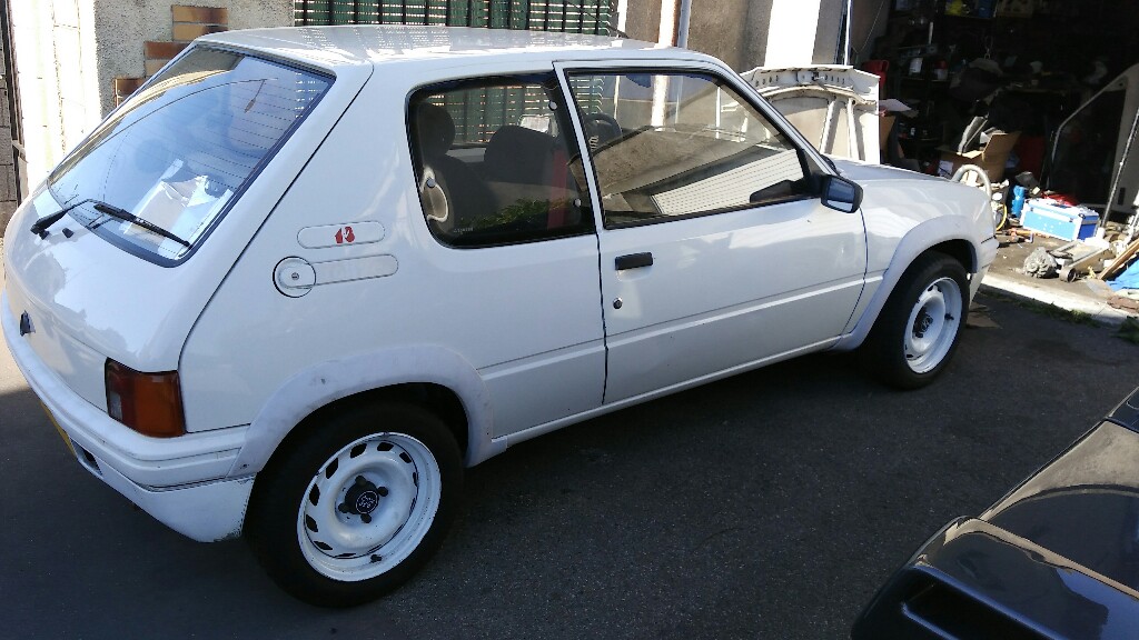

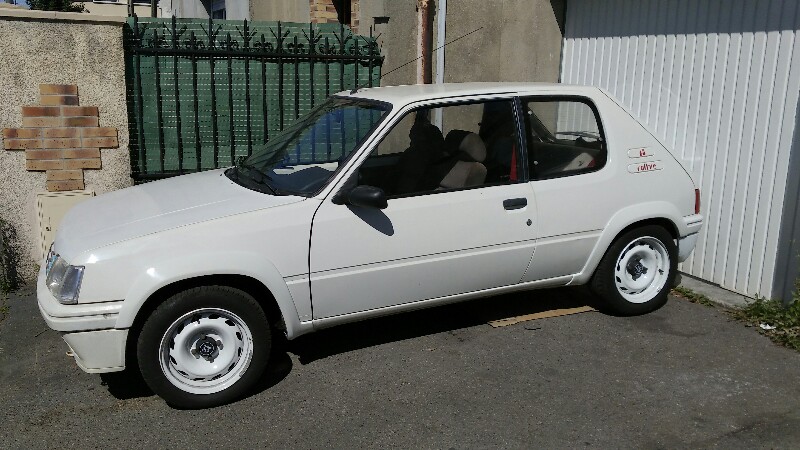

Sinon la voiture à fait ces premiers tours de roue, le moteur semble fonctionner correctement, je m'occupe des réglages carbu et allumage cette semaine :ok:

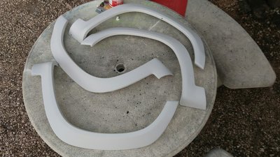

Et histoire de pas s'ennuyer en vacances, j'ai refait mes elargisseurs qui était bien endommagés, les voilà en apprêt, reste finitions, un système de fixations pour remplacer les clips d'origine:

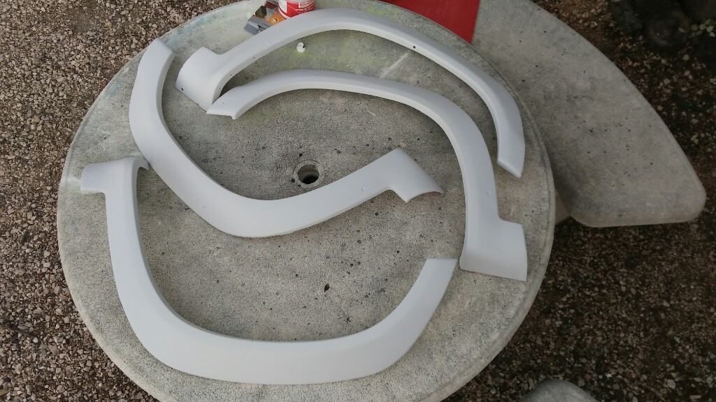

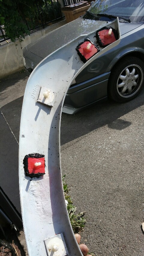

Aller premier montage des extensions pour vérifier mon nouveau système de fixation (vis nylon collées dans les supports d'extension d'origine, et ecrous nylon pour fixer sur les ailes) :
Reste encore 3 supports à refabriquer, coller et à remettre mon système de fixation, finitions des dernières imperfections et on passe en peinture les extensions :ok:

Pour le suivi des travaux, après avoir finalisé la cosmétique des elargisseurs, me revoilà à fignoler les fixations.
Voilà l'extension la plus endommagée sur laquelle il manquait des supports (retaillés dans une plaque de plastique, puis collés à la colle à pare brise:

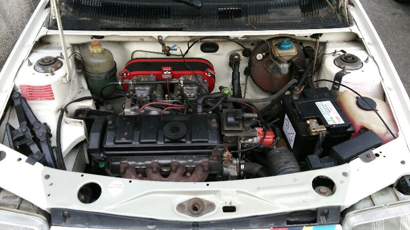

Le compartiment moteur qui commence à retrouver ces autocollants d'origine:
Et enfin titine avec ces elargisseurs montés:
J'avoue ne pas être mécontent de mon système de fixation :D

Moi j'ai été élevé "full stock", alors pas vraiment convaincu par les fixations de tes extensions.
Mais là c'est l'enculeur de mouche qui parle. :mrgreen: :mrgreen:
Le compart moteur est propre. :ok:
