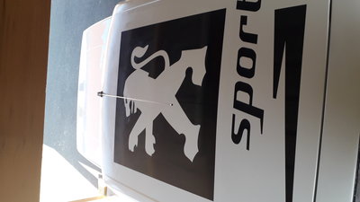

J'ai peint la caisse, mais moyen content du resultat sur la pavillon du coup un petit test
Je réfléchit si je refais ou laisse comme ça,
Par contre maintenant c'est stand by faute de pièces et je ne peut plus aller peindre le reste enfin.. les 2 portes

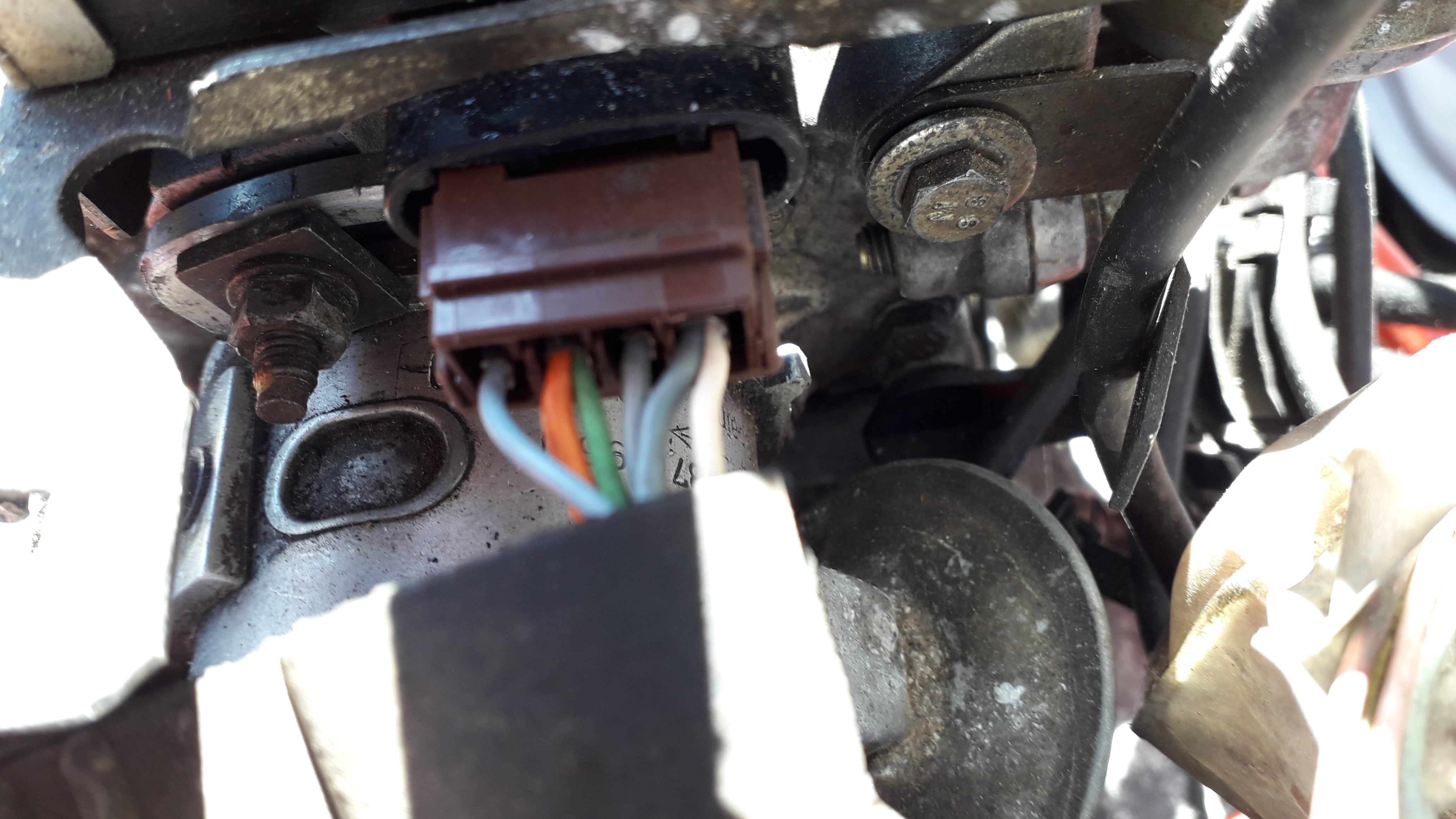

Sinon j'attaque la modif du faisceau tableau de bord
Pour être sûr, sur la bobine le départ pour le compte tour c'est bien le petit bleu 112? Je le retrouve vers la boite à fusible dans un connecteur mais rien ne repart de l'autre côté
jeremy30
Messages : 3008
Localisation : Finistère
A remercié : 213 fois
A été remercié : 181 fois
Re: rallye survivor projet
Message par jeremy30 »
Oui c’est bien le 112 :ok:
Y a le schéma elec complet ici : http://205d.free.fr/elec/Sch%E9ma%20%E9 ... pdf#page25
Je me suis servi de ce document pour refaire un faisceau simplifié sur mon f2000.

jeremy30 a écrit :Oui c’est bien le 112 :ok:
Ok merci, c'est ce document que j'ai aussi :ok: mais je galère un peut, je n'ai pas refait d'électricité depuis l'école :crying:

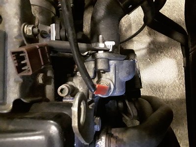

Sinon pour le mano de T° eau c'est bien sur la sonde sur le radiateur ?
greg81
Messages : 564
A remercié : 238 fois
A été remercié : 82 fois
Message par greg81 »
Florallye25 a écrit :sinon pour le mano de T° eau c'est bien sur la sonde sur le radiateur ?
C'est sur la sonde du boitier thermostat (j'ai vérifié) ;)

D'acc merci, je pensai que celle la ne pilotait que le voyant de surchauffe (1fil) et qu'il y en avait une autre pour piloter l'aiguille du mano

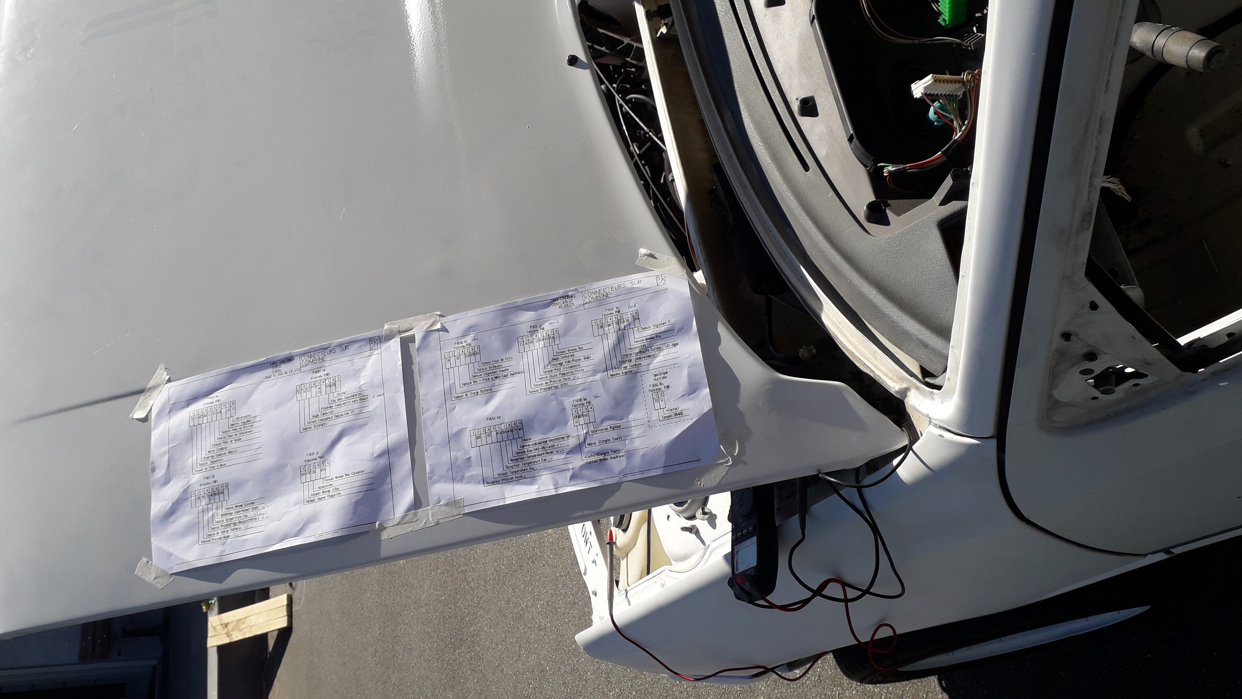

Faisceau elec tableau de bord fini <oo> ouf je suis content (gros gros dossier pour moi ce truc la)
Et tout marche <oo> sauf le témoin de feux de croisement, je regarderai ça à tête reposée

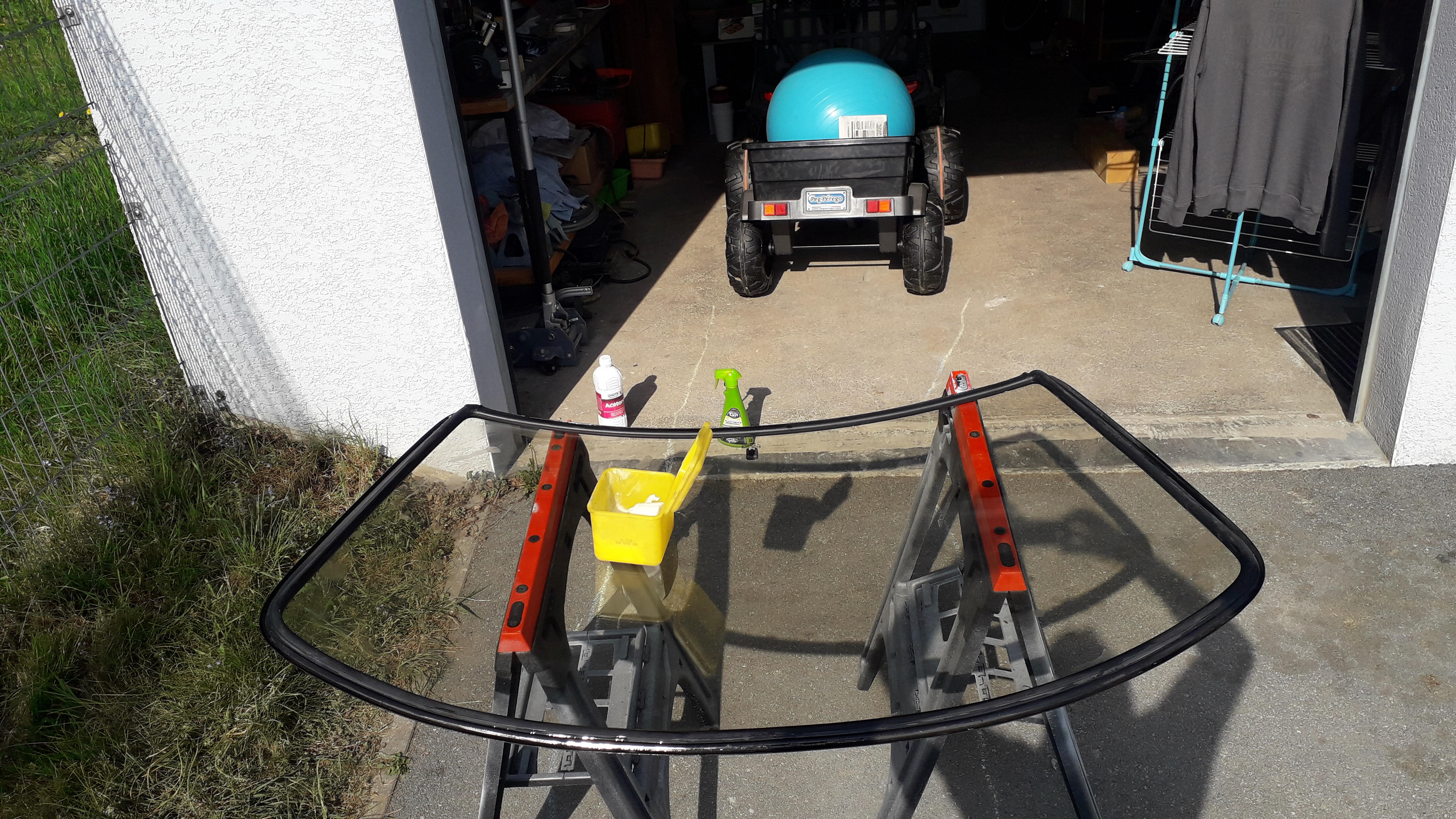

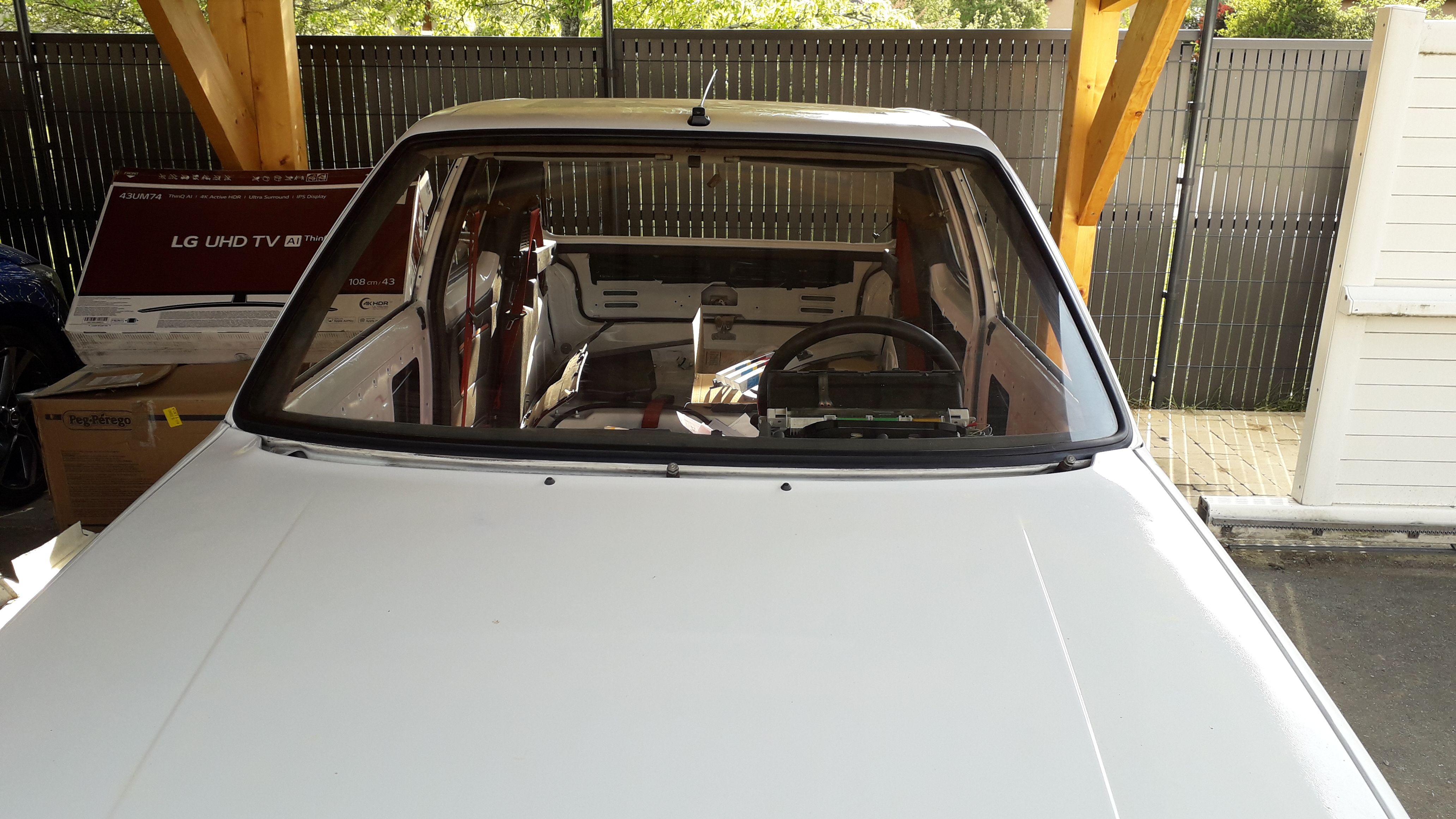

Tout est ok au niveau élec :D
Et pare-brise posé

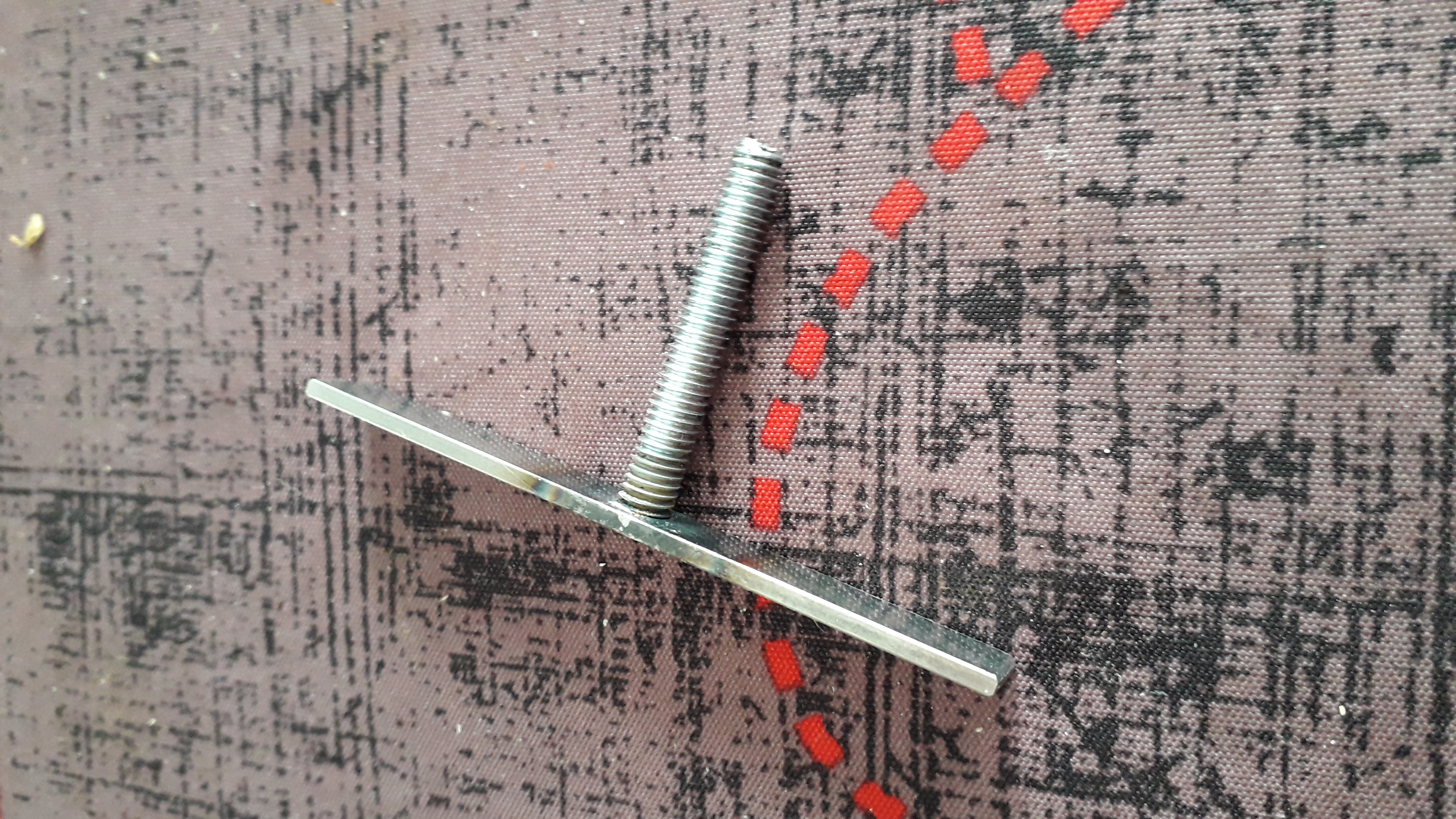

Et en attendant mes commandes retrautosport, oreca, et de consommable carrosserie un essai de fabrication de fixations des extensions fibre

Message par Florallye25 »
Teelck a écrit :Ca devrait le faire bien avec tes telles fixations... :mrgreen: :ok:
Oui je pense que ça va aller, je vais en mettre 3 par extension :ok:

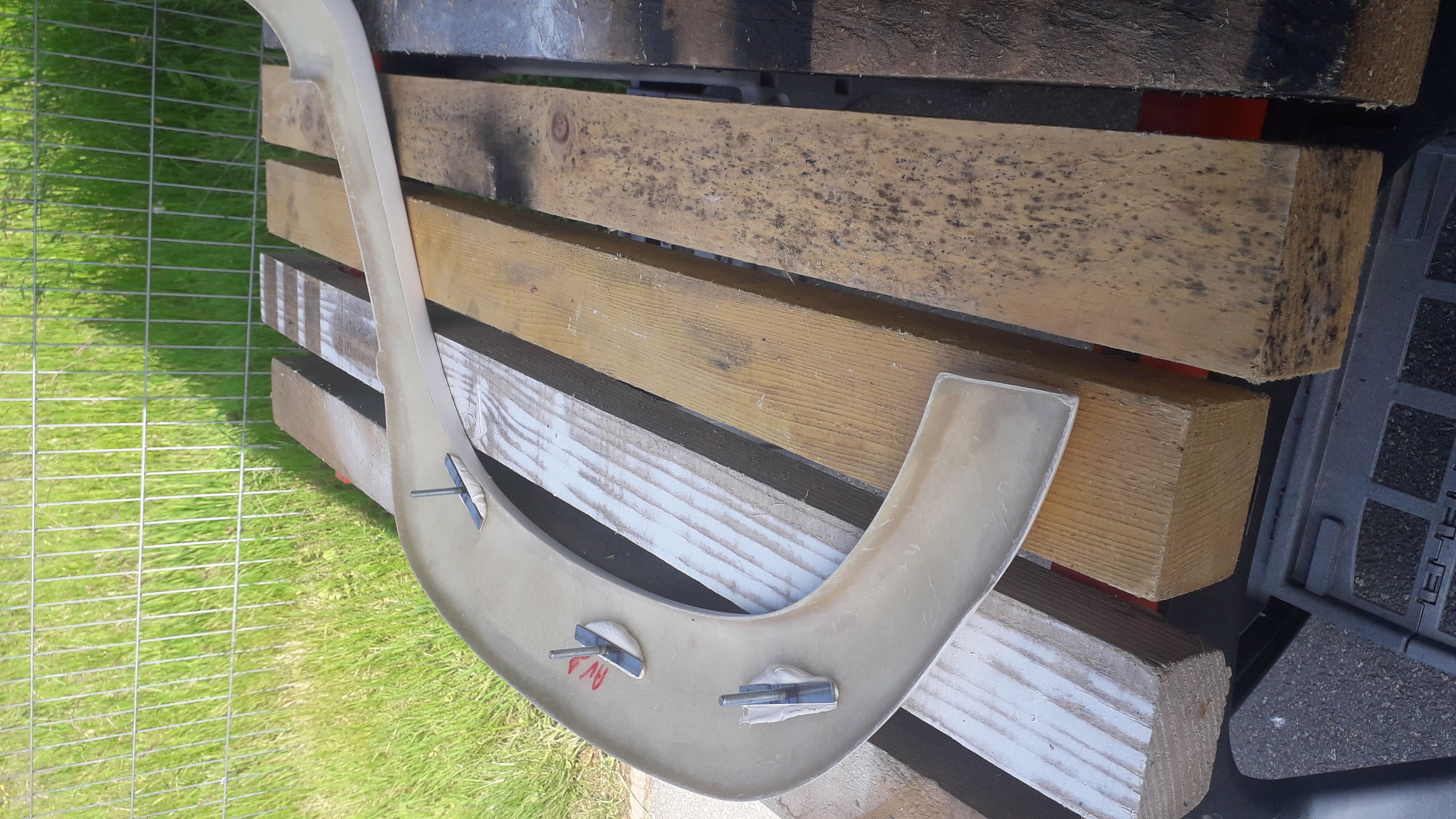

Hello, au programme aujourd'hui, essai de mes fixations maison pour les extensions fibre.
J'ai présenté sur la voiture ça va plutôt bien,
Je vais aller chez mon ferrailleur préféré pour percer une aile AV et une AR suivant mes truc, et si tout est ok résine fibre, résine fibre. ... et je pose
