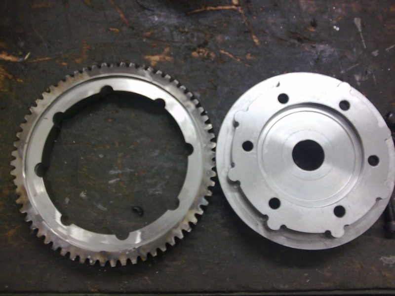

:( Pas franchement le choix, la couronne a semble t-il été montée au Scellbloc :angry: (ça ne risquait pas bouger!! :blink: )

jamais vu ça!!!!!!
impressionnant
mais nécessaire... :blink:

le principal d'avoir réussie a recuperer la couronne

Les joies de la mécanique :wacko:
On a toujours un problème quand on crois que ça va être facile.
Et en plus, là vous étiez outillés... :ok:

la vache le boitier :blink:
ca y es passage au quaife ? d'habitude c'est pas le demontage de la couronne qui prend le plus de temps mais sa reprise en usinage, car elle es traitée dure la bete..
pense a bien regarder la longueur de ta transmission DROITE aussi, au remontage sur l'ax (sans paliers) j'ai eu un soucis, je sais pas en 205 si tu va pas etre obligé de raccourcir un peu aussi car a ma connaissance pas de 205 en axe de 16 de serie..
l'ecart est tres faible (1 2 mm) c'est pour ca qu'on s'en rend pas forcement compte mais ca bute au fond.
bon remontage :ok:

damien a écrit :la vache le boitier :blink:
bon remontage :ok:
je me monte pas un Quaife mais un Tran-X de chez Oreca :rolleyes:

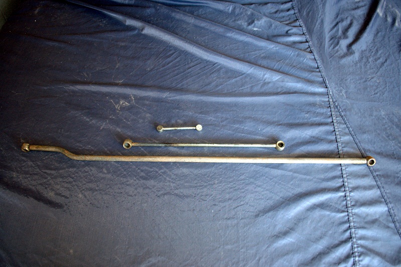

:rolleyes: On devrait également en profiter pour refaire ces biellettes de commande:
en utilisant ce style de rotules:

Bless_et_ptitefleur_13 a écrit :Si tu as besoin pour faire des test ou que tu en foire une, j'ai ce qu'il faut hein :mrgreen:
moi aussi, merci! :mrgreen: (sur la photo, ce sont celles que j'avais démonté sur ma routière quand j'avais monté des neuves :rolleyes:)

sinon pour tes bielettes, je prefere le modele en haut a gauche sur la photo du lien : plus facile a monter :)
