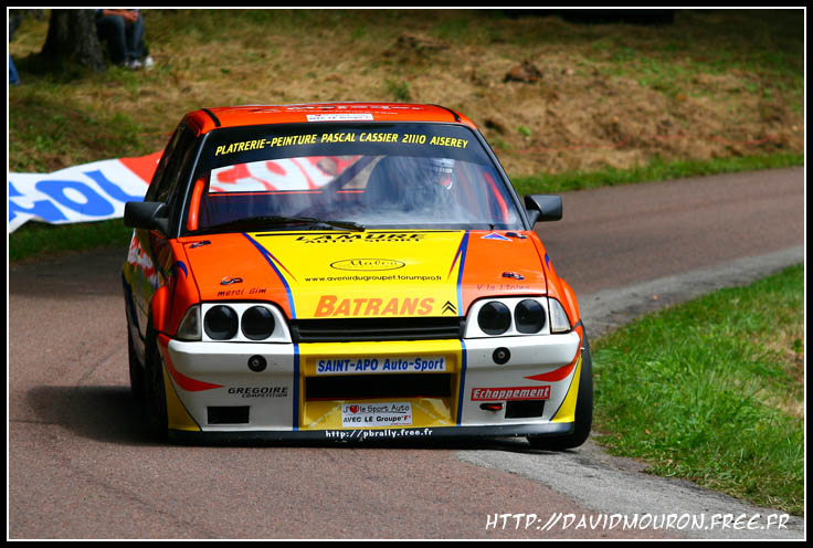

Esthétiquement je trouve la jupe avant un peu "chasse neige" par rapport au reste du bas de caisse... Tu prévois quelque chose pour équilibrer la ligne basse ?
Re: AX sport F2000/12 en poitou-charente
c'est normal le pare choc est pas posé là.
il est mis à l'arrache.
une fois en place ça donne ça :
j'avais pris pour modèle pour ma déco une ax avec le pare choc cup
j'espére avoir 650kg au total avec le 16v. c'est le poids relevé par mon pote sur l'ax maxi 16v à la dernière sortie qu'on a fait.
si je vois que ça fait trop bas esthétiquement je ferais la "lame" en carbone vinyle noir

[quote="vtsgrey"]c'est normal le pare choc est pas posé là.
C'est l'ax cup de Cassier,j'ai roulé contre lui en cote,un avion,y'a rien à faire
j'avais trouvé quelques infos sur cet auto,à l'époque il avait un blog.
effectivement c'est du gros. j'aime beaucoup la gueule qu'elle a avec la déco actuelle.
Elle est vraiment bien affutée pour la côte cette caisse.
