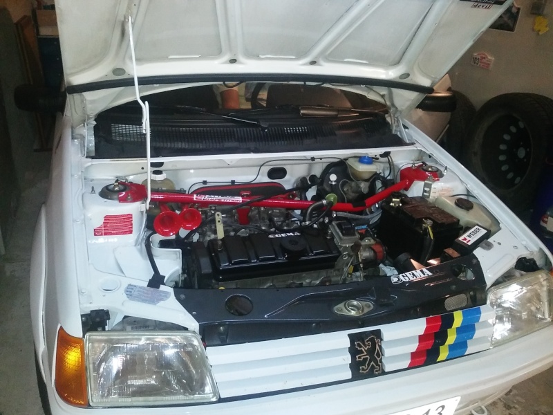

<_< Bon, et bien on y a enfin jeté un oeil cet après-midi:
Après avoir déposé le faisceau du circuit de charge, aucun fil n'est coupé, les gaines sont propres par contre, on a trouvé la cosse du manocontact de pression d'huile cassée et donc le fil se baladait, ainsi que la broche bleue qui va au démarreur qui était mal clipsée :rolleyes:
En espérant que ce soit ça... :huh:
En tous cas, c'est toujours un plaisir de travailler sur une mécanique aussi propre! :wub:
