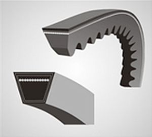

Attention Rémi,....le joint derrière le boitier de pompe à eau n'est surement pas le même que celui de la modine,......mais par contre,....le même que celui de l'allumeur. :ok:
Contrôles rapidement que ta courroie pénêtre complétement dans la gorge de ta poulie.
Certaines courroies n'ont pas la même forme,....même si leur longueur est bonne,...à la coupe,elles ne remplissent pas l'intérieur de la poulie,....s'échauffent et par conséquence,.....patinent. ;)
Tu n'entends pas la courroie sifflée lorsqu'il y a patinage? :unsure:
Messages : 20324
A été remercié : 115 fois
Re: Notre 205 Rallye !!
Ceci sera plus explicatif peut être,......... ;)
