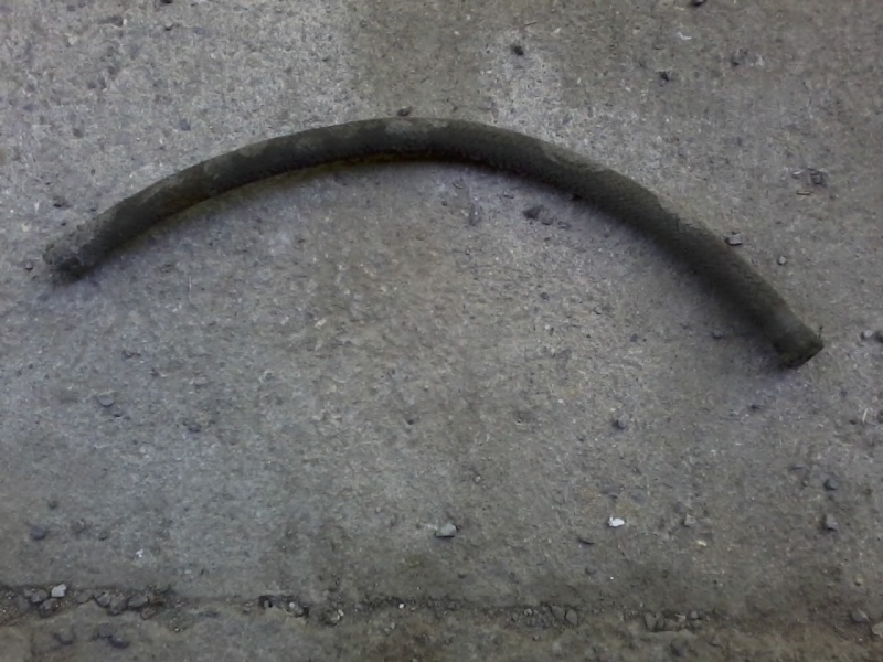

suite et fin de mes péripéties aujourd hui je me suis penché sur le cas de ma rallye, pour rappel j avais du mal a démarrer donc sur l idée de jean luc13 je change mon module d allumage rien ne se passe toujours pareil, je décide donc de démonter un couvercle de carbu pour voir si la cuve est pleine et aussi pour tester mon flotteur, la cuve est vide et le flotteur est bon donc le probléme est en amont je démonte ma pompe a essence pour la tester je laisse la durite qui vient du réservoir branché a la pompe et je débranche coté carbu pour pouvoir la mettre dans un bidon et j actionne la pompe manuellement apparement tout le circuit est désamorcé car il me faut plusieurs pompage avant que l essence n arrive le bon point est que la pompe marche parfaitement.
puis en réfléchissant devant le moteur j entend une petite dépression comme de l air, en fait le circuit se désamorce entre le réservoir et la pompe je teste bout par bout et je m aperçois que le morceau de durite qui se trouve entre le filtre a essence et la durite en plastique qui vient du réservoir est poreuse elle ne fuit pas mais elle n est pas étanche du coup a chaque arret le circuit se vide par dépression, je change mon bout de durite qui daté surement de 1988 et je réamorce par ma pompe manuellement, et je remonte tout, j attend un bon quart d heure et j essaie de redémarrer et la au premier tour de clé elle démarre enfin!!!! <oo>
du coup ça a bien vallu un petit tour et quelques photos :D
voila le bout de durite en question

Messages : 15970
A remercié : 101 fois
A été remercié : 212 fois
Re: elle tourne enfin avec son 1294 cm3
impec ça, beau diag :ok:

Au début je me suis dit... Ça me rappelle moi quand je découvrais la rallye... Impossible de démarrer... Question de coup de main...
Mais non, bon diagnostic :ok: , j'aurai pataugé bien longtemps moi ^_^

J'ai eu la même chose sur ma 309 (moteur simca)
Tous les jours, ça démarrait "quart de poil" :mrgreen:
Et du vendredi soir (après le boulot) au lundi matin ça désamorçait !!! :angry:
Et ça ratatouillait jusqu'au boulot (5km environ) comme si elle roulait à froid sans starter :wacko:
Du coup, je me suis penché sur l'alim en essence, après avoir vérifié l'allumage qui était ok. Je me suis aperçu que la durite plastique venant du réservoir était vide, donc j'ai suivi cette durite sous la caisse et j'ai vu que l'essence stagnait à mi-longueur de la voiture.
Là, je me suis dit : prise d'air donc durite poreuse. Et la même durite que la tienne (certainement d'origine aussi car tressée en tissus) était comme humide...je renifle tout ça (ben oui, faut bien mener l'enquête façon scoubidou, ça aide ! :mrgreen: ) et bingo !
Du coup, j'ai changé toutes les durites ! donc plus de souci :ok:
Et sur la rallye, j'ai tout mis neuf aussi + pompe à essence et joints de carbus :ok:
