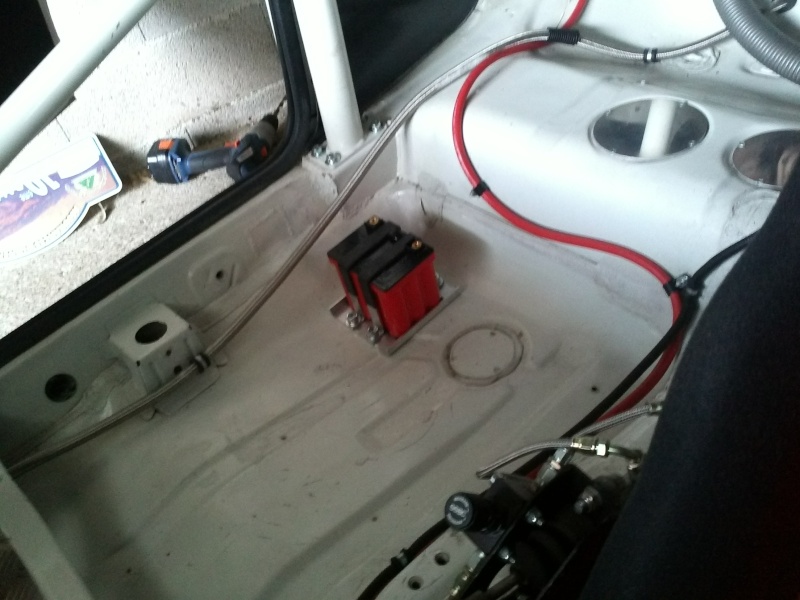

:bien: J'ai récu ma batterie légère et son support:
Merci à Brunojwest :blush: :ok:

l'ensemble fait moins de 3kg ?

1,18KG la batterie et moins de 600gr pour le support :mrgreen:

jean-luc13 a écrit :1,18KG la batterie et moins de 600gr pour le support :mrgreen:
1,8kg hors câblage c'est vraiment pas lourd ! :blink: :lol:

Le prochain slalom étant dans un mois, je profite d'une journée de RTT pour me remettre à bosser sur la grA :mrgreen:
Ce matin j'ai commencé le montage de la batterie étanche fournie par mon ami Brunojwest :fournit:
