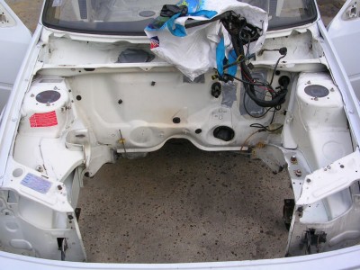

bonsoir à tous,
c'est un froid polaire (raz le bol de cet hivers qui n'en finit pas...) que la ralloche ce prépare pour aller en peinture.
un bon dégraissage de la salle des machines
Il y a plus qu'a poncer....

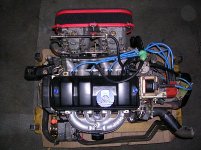

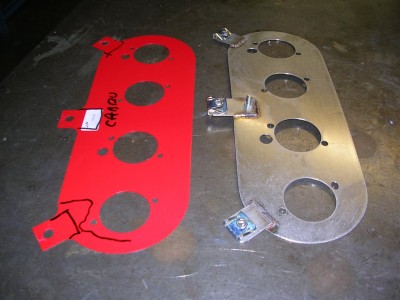

bonjour à tous.
Cette après midi, montage de l'ITG spécial ralloche de chez ARS :p .
Mais comme un bonheur n'arrive jamais seul, je me suis retrouvé avec une différence de -3 mm d'entre axes entre les carbus par rapport à ma plaque d'origine.. :blink:
Après mettre renseigné auprès d'eux, on ma répondu que c'était normal, une auto de 20 ans ça bouge, que pour la monter, je devais d'abord poser les crabus sur la plaque puis monter les brides souples, puis ensuite le collecteur, etc... bref, tout re-démonter :mrgreen:
que nenni, je me suis refais une plaque en inox 10/10em et le tour est joué.
voili voilou!!!
