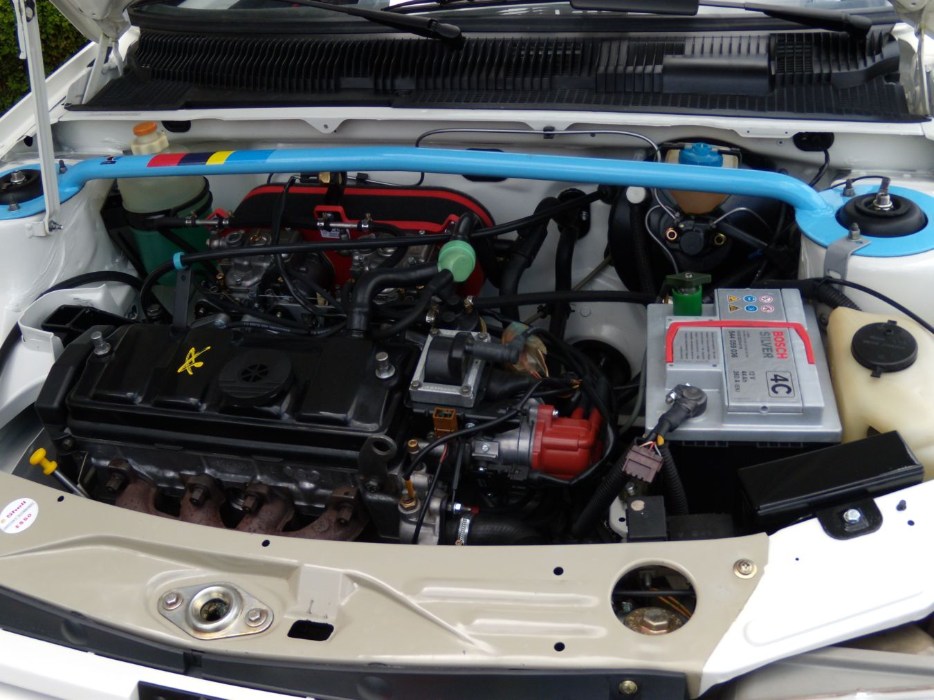

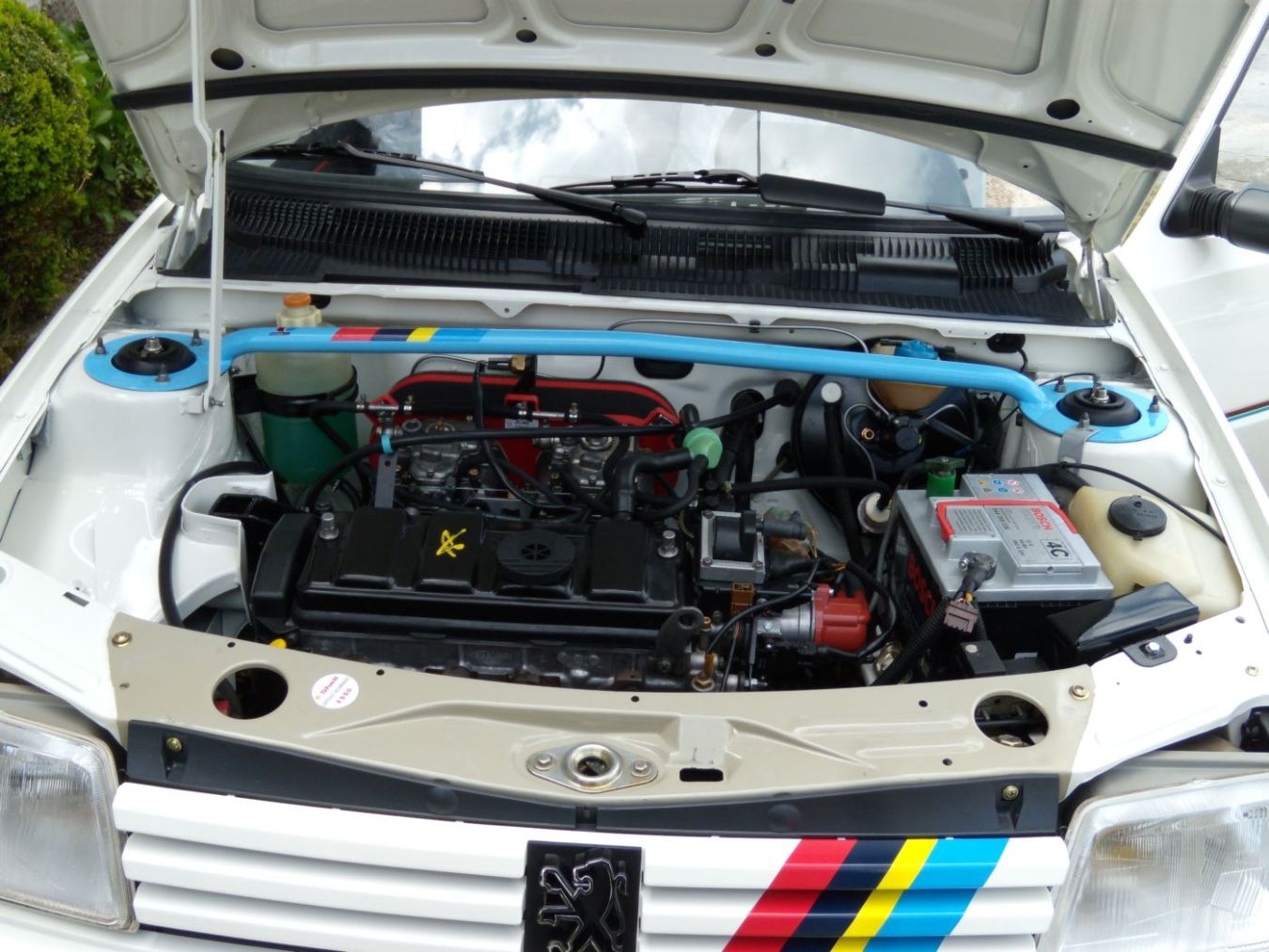

Ca y est, enfin, j'ai profité de ce week end chez moi pour passer un peu de temps sur ma voiture :ok:
Elle tourne rond maintenant <oo> <oo> <oo> <oo> B)
Donc au programme des opérations:
On dérègle tout pour partir sur de nouvelles bases. J'ai tout contrôlé pour être sûr qu'il n'y avait aucune fuite aussi bien au niveau de l'admission que de la capsule à dépression.
Par la suite j'ai démonté les tubes d'émulsion pour passer en gicleurs principaux de 150
J'ai ensuite fait un réglage moyen pour avoir une voiture qui tourne à peu près rond sans que son moteur fasse trop de sursauts.
Puis on sort l'attirail: Lampe stroboscopique, carbtune et outils qui vont bien.
J'ai commencé par m'occuper de l'allumage car j'étais sûr d'avoir oublié quelque chose la dernière fois en voulant le régler....... : Débrancher la capsule à dépression :blush:
Il lui manquait quelques degrés d'avance.
Déjà ça tournait nettement mieux :mrgreen:
Ensuite équilibrage des dépressions, d'abord entre les 2 carbus puis on affine gentiment les réglages.

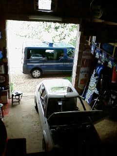

J'étais tranquillement sous mon capot tout content d'arriver à régler ma voiture quand en relevant la tête j'ai vu le camion et les gyrophares :blink:
Là tu te dis merde j'ai fait quoi, je rentre chez moi le week end pour une fois et on vient me casser les pieds pour rester poli
Et là j'entends "Alors ont fait du trafic de voiture"
Et toi tu te dis merde si ça commence comme ça j'ai pas le cul sorti des ronces.
Et en fait le chef de brigade m'a expliqué qu'il avait déjà repéré ma grange et qu'il voulait visiter ça .
En plus en voyant la Gti il m'a expliqué qu'il en avait acheté une pour sa femme!
Bref il ont eu droit à leur visite, des gens super sympa en plus le collègue en voyant ma moto m'a dit qu'il en faisait également et qu'il me laisserait tranquille s'il me voyait :ok:
Plus de peur que de mal B)
De retour à nos mutons, les dépressions bien équilibrées, je me suis attaqué aux richesses à l'oreille comme m'avait montré un vieux garagiste à qui j'avais demandé de m'apprendre à régler les carbus. Il n'était pas tendre, mais au final ça m'a bien servi.
Et après tout ça, un bon nettoyage de la carrosserie, de l'intérieur et du compartiment moteur

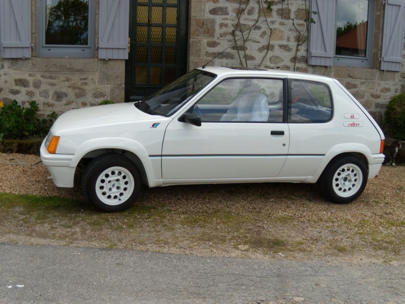

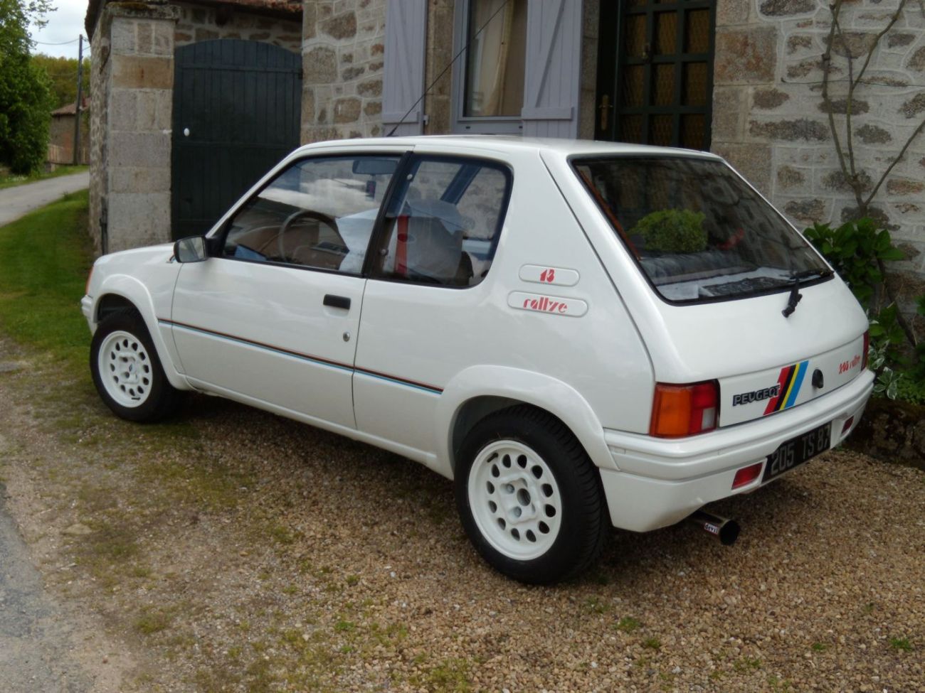

Place aux photos

:wub: très belle ta ralloche, avec le TO et les PTS blanches, on dirait celle de Rallye83 :mrgreen:
Samuel
Re: Enfin ça tourne rond :)
Message par Samuel »
<oo> :blush: Superbe la rallye :ok:
C'est mon ex barre que tu a mis? tu lui a refais une sacrée jeunesse :ok:

samuel a écrit :<oo> :blush: Superbe la rallye :ok:
Oui c'est ton ex barre!
J'avais envie de m'en faire une perso. J'avais pas envie qu'il y ait Sparco et compagnie de marqué dessus alors j'en ai fait une a mon goût.
Merci Jean-Luc, c'est vrai qu'on dirait celle de Rallye 83 mais non c'est bien la mienne :lol:
Lui dit pas de venir l'échanger avec la mienne, même entre 1000 je suis capable de la reconnaître :lol:

C'est beau quand c'est tout propre comme ça,
le compartiment moteur :wub: :wub:
la ralloche :wub: :wub: <oo> <oo>
manque plus que les autoc dans le compartiment moteur et elle sera complète,
prête à venir faire un petit tour, pour son rodage, dans l'est :lala: :lala:
