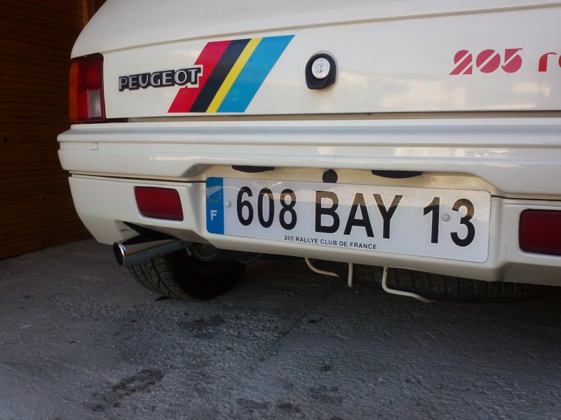

En prévision du long trajet qui va nous amener à Sochaux dans 15 jours, ce matin, j'ai remonté le silencieux Walker "Sport" que j'avais dans mon garage, ce sera moins pénible sur autoroute que le Devil :lala:

tu as eu raison jean luc de mettre se silencieux :ok:

jean-luc13 a écrit :En prévision du long trajet qui va nous amener à Sochaux dans 15 jours, ce matin, j'ai remonté le silencieux Walker "Sport" que j'avais dans mon garage, ce sera moins pénible sur autoroute que le Devil :lala:
C'est mieux pour les oreilles 700 km, mais bon tu as aussi les webers qui chantent devant !!
testé pour vous, les derniers km sont souvent :( <_< :rolleyes: !!
En tout cas, gaffe aux radars en tout genre, fixe, jumelle, ou autres, ils sont légions sur votre axe, et
faites très attention, à la zone de travaux avant d'arriver sur Sochaux - Montbéliard, c'est 90 ou 70 dans le pire des cas,
STRICT respect de la limitation de vitesse, le hibou vous guette !! :rolleyes:
C'est valable pour tout le monde quelque soit le sens de circulation !! :ok:

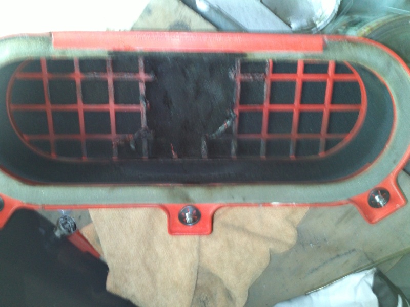

:o Grosse chaleur ce matin (c'est de cas de le dire :wacko: ) , je loupe le 1er démarrage, au 2ème j'entends un gros "boum" :blink: , j'ouvre le capot et là: l'ITG est en train de bruler!
Je la déclipse vite et l'enlève : je m'en tire bien! :wacko:
En 24 ans de ralloche, c'est la 2ème fois que ça m'arrive, la 1ère fois c'était avec ma 1ère et c'est la mousse du filtre a air d'origine qui avait pris feu! <_<

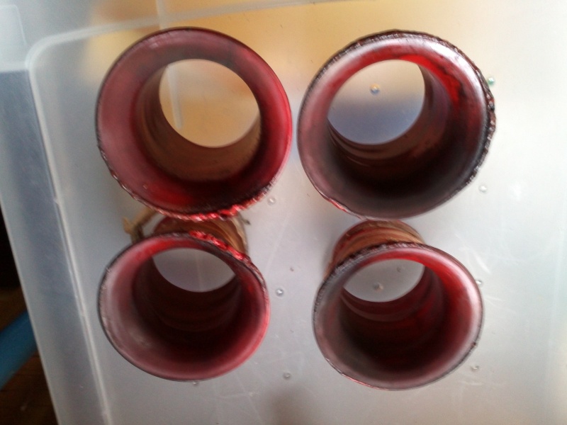

Les cornets ont pris un coup de chaud eux aussi:
Heureusement, il y en avait 4 dans les pièces que j'ai récuperées cette semaine, ils sont déjà remplacés et en attendant, j'ai remis le filtre de la grA :ok:

Oula !
t'as faillit pas partir a la concentre !!!
ca se termine bien !!
tant mieux !

Wouah............................quel bol.
Francky aussi a eu ce phénomène de retour avec début d'incendie avec la boite à air d'origine.
Résultat boite et joint HS et cornets bien assouplis aussi.
Je pense que le filtre doit être vraiment bien sec si l'on ne veut pas risquer ce genre de mésaventure.
Imagines que tu ne lèves pas le capot?............................... :o
Vive l'injestion..................................... :lol: :lol: :lol: :lol:
Oui je sais,....je sors ;)

:mrgreen: Je crois que je n'ai jamais déclipsé un ITG aussi vite!! :wacko:
Messages : 20324
A été remercié : 115 fois
Re: Ma 205 Rallye 1989
C'est la seule chose qui m'arrête sur le montage d'un ITG,.....malgré que ce soit bien.
Moi je suis monté avec les cornets grillagés direct et sans autre chose. :ok:
