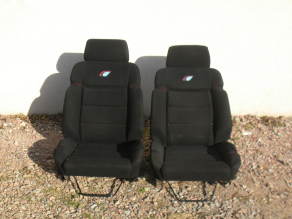

Ce week end ptite balade en ralloche... et petit cadeau pour la ralloche ! !
J'espere que la concentr' c'est bien passer, a+
