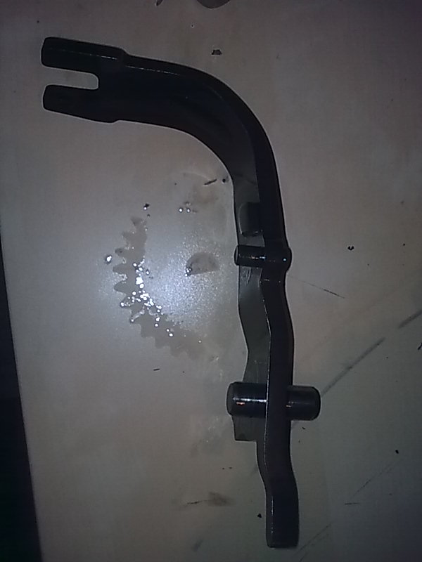

suite du démontage:
dépose du pignon de marche arrière...
et de sa fourchette
et de sa fourchette

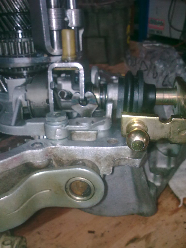

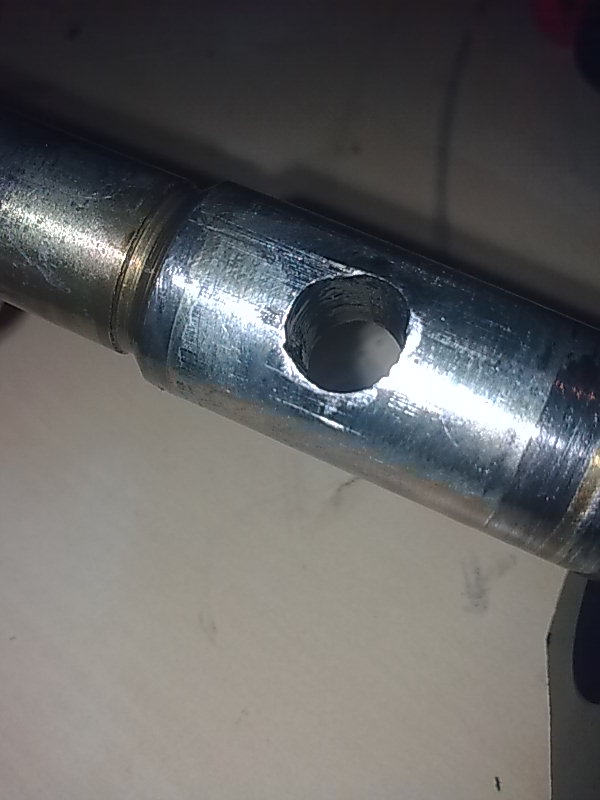

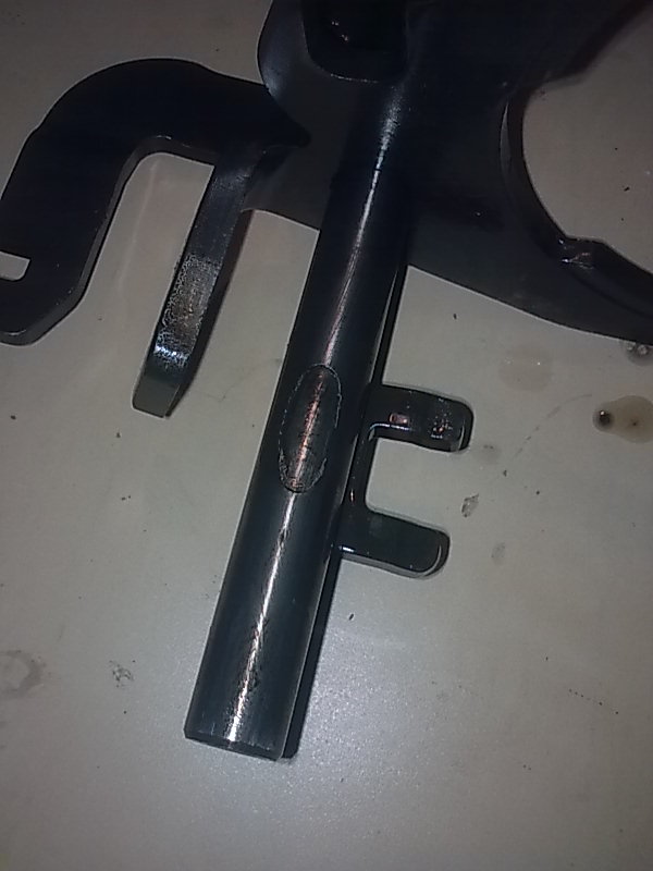

Ensuite, pour démonter la goupille du sélecteur, j'ai trop galéré.
Dans le sujet de révision de la boite MA du site, il est écrit que la goupille sort du coté opposé a la pignonnerie, j'ai eu beau m'acharné dessus, impossible de taper bien dans l'axe donc elle a pas bouger :(
Dans la RTA, y a une photo où on voit gars la chasser dans l'autre sens :o alors j'ai fait comme ça, meme si la téte de la goupille me sembler un peu écraser.
Du coup ca a fait des traçes; j'espère que j'ai pas fait une connerie :mellow:
On voit les traces...
Messages : 13168
A remercié : 132 fois
A été remercié : 428 fois
Re: mes rallye, remplacement de la BV de la petite dernière
jeremyha a écrit :Dans le sujet de révision de la boite MA du site, il est écrit que la goupille sort du coté opposé a la pignonnerie, j'ai eu beau m'acharné dessus, impossible de taper bien dans l'axe donc elle a pas bouger :(
l'auteur du sujet sort toutes les goupilles dans le sens indiqué dans l'article. Il faut avoir un petit chasse de qualité du genre Comfa donc :)
Alors c'est sur qu'il faut bien orienter la commande pour glisser le chasse...
Bon courage pour la suite ;)

Piedplanche a écrit :l'auteur du sujet sort toutes les goupilles dans le sens indiqué dans l'article. Il faut avoir un petit chasse de qualité du genre Comfa donc :)
C'est pourtant des chasses comme ca que j'ai, ce qu'il me manque, c'estde la patience :mrgreen:

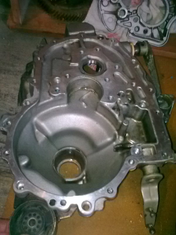

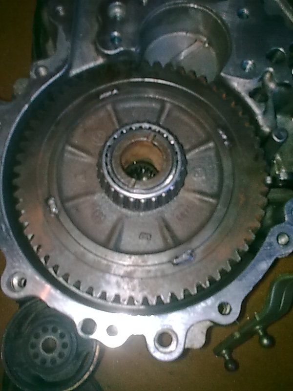

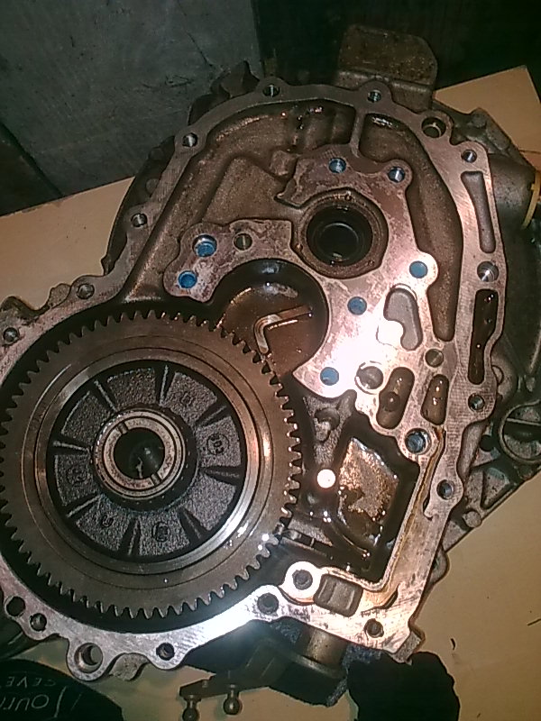

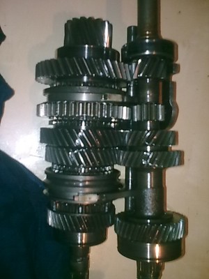

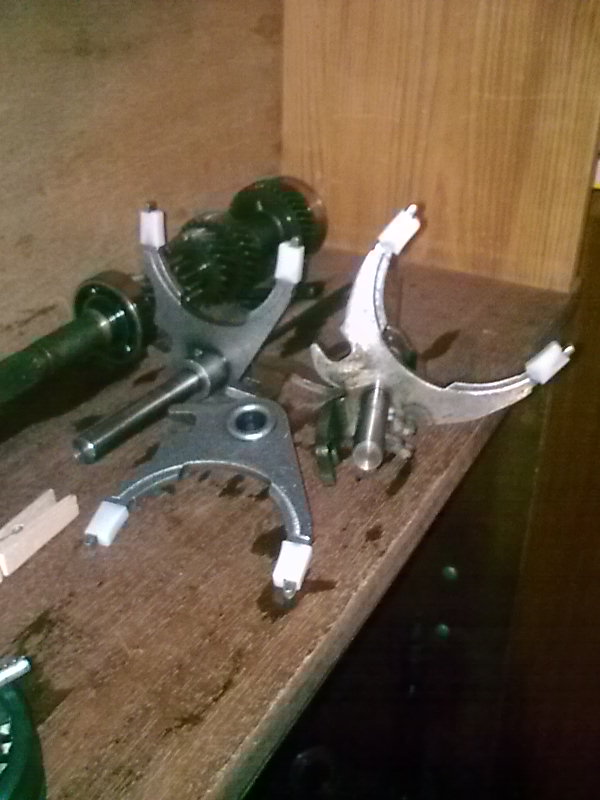

suite et fin du démontage:
dépose de l'ensemble de la pignonnerie et des fourchettes
bizarre cette marque!?!
Trop la galère à démonter cette plaque...
... mais j'y suis arrivé sans rien abimer! :)
Et hop, un diff bon pour la poubelle, sauf si ça interesse quelqu'un...?

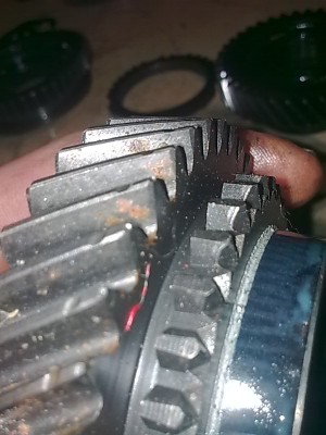

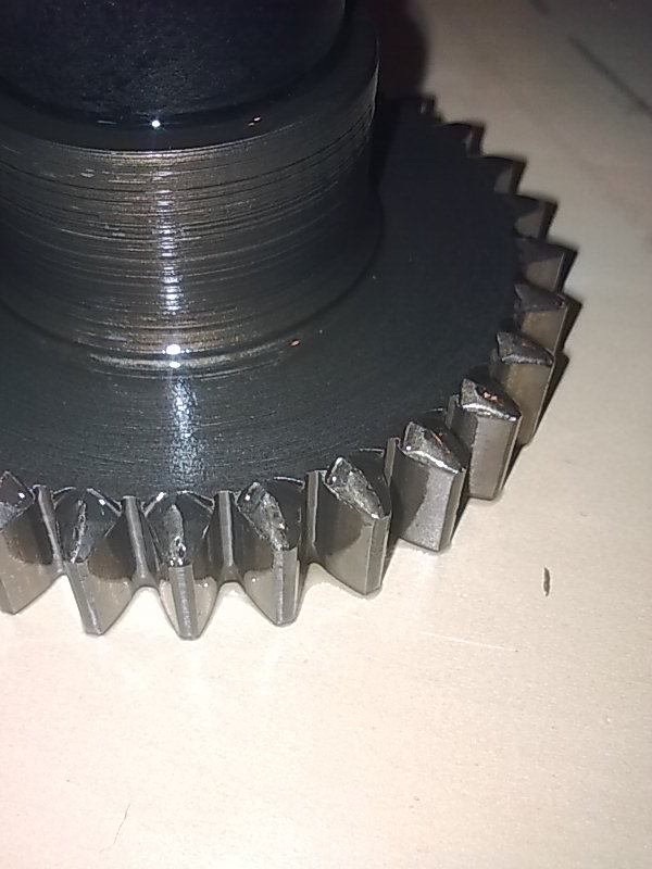

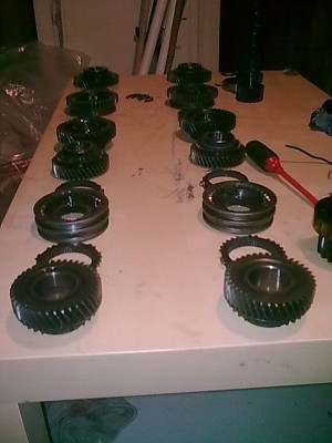

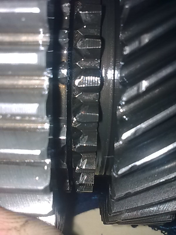

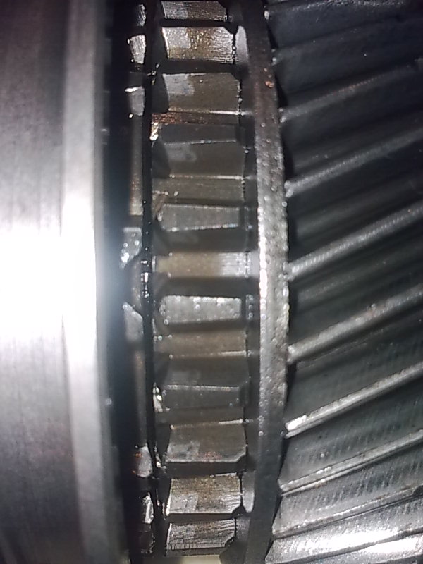

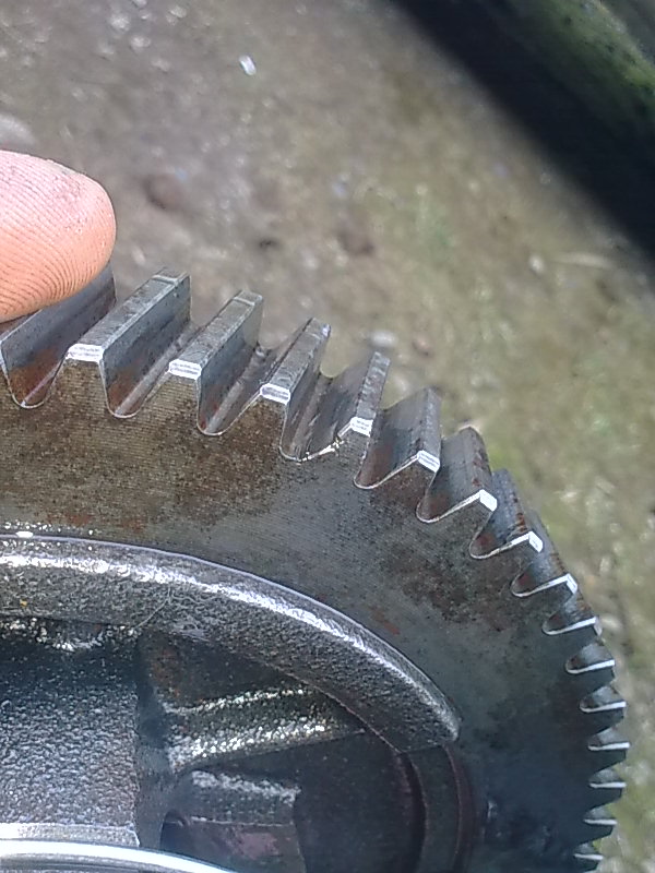

controle des pignons:
celui de seconde est pas mal abimé, les dents sont ébréchées a la pointe
celui de 3ème, correct...
et celui de 4ème, pas trop mal non plus
J'ai retrouvé dans un tas de piéces que j'avais acheter un arbre secondaire (17 dents) monté avec une pignonnerie identique a celui de la rallye, dons démontage des 2 et récupération des pignons en meilleur état:
celui de seconde abimé,
celui de récup, qui est en bien meilleur état malgré les traces de rouille!
Reste plus qu'à nettoyer toute les piéces et trouver un couple 14*60 :unsure:

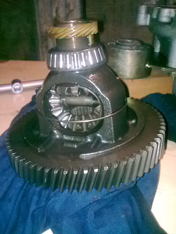

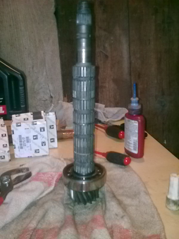

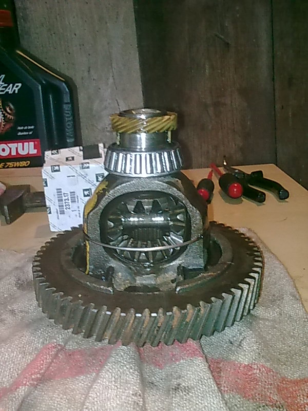

ca y est, j'ai eu mon nouveau couple
l'arbre, avec le montage du roulement récupéré sur l'ancien couple...
le diff, avec ses roulements tout neuf!
montages des patins neufs sur les fourchettes ( avec de la colle)

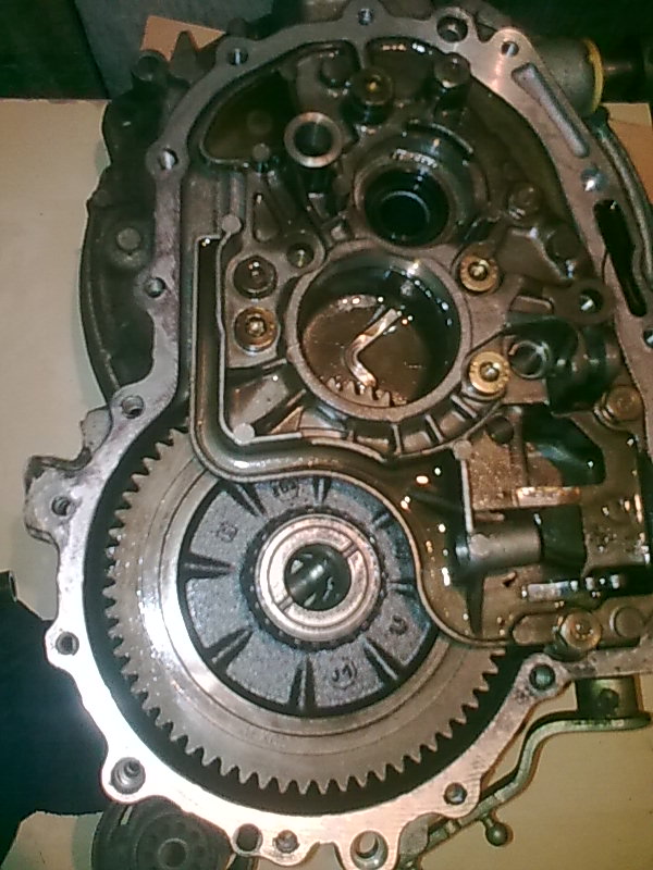

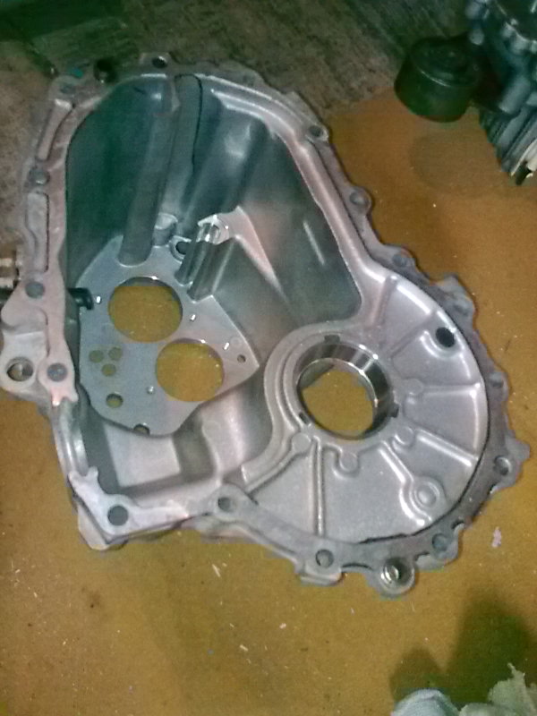

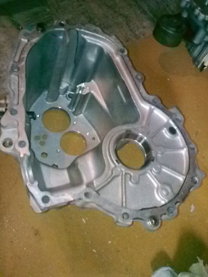

nettoyage des carters:
ensuite opération la plus compliquée :p :
mise en place du diff dans le carter!!!

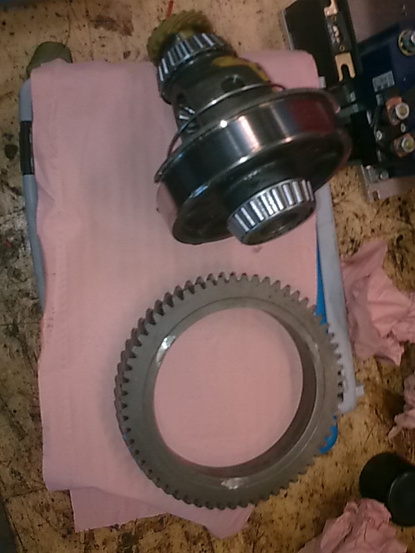

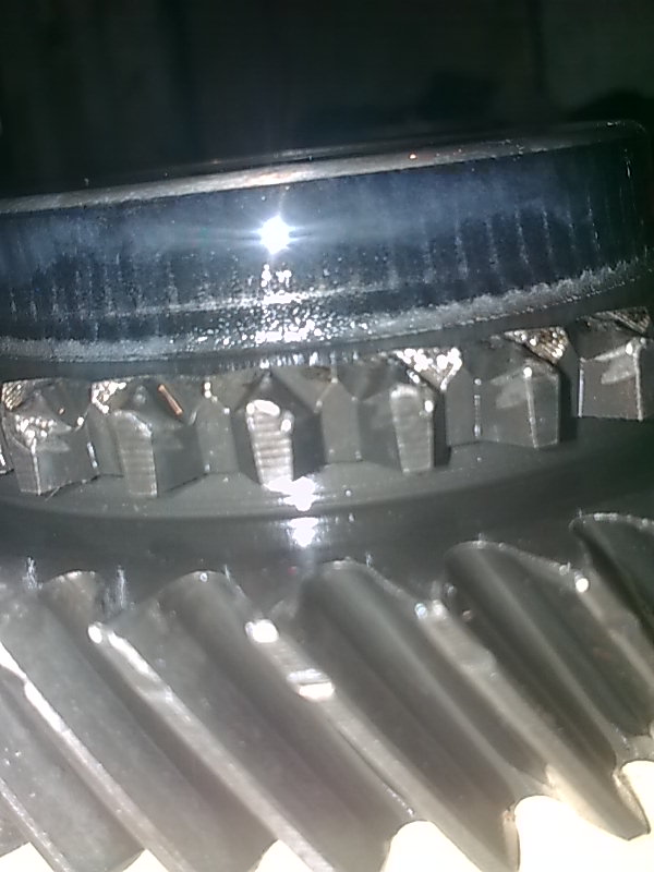

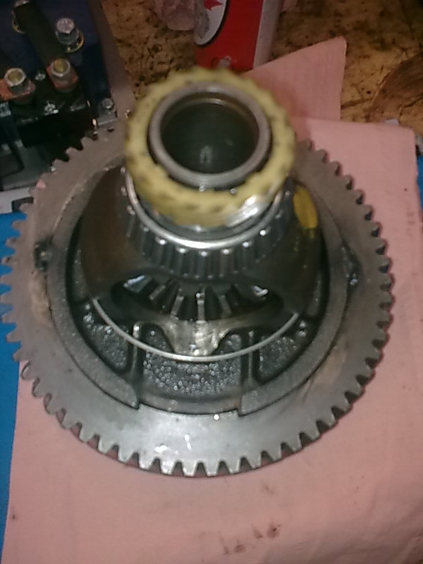

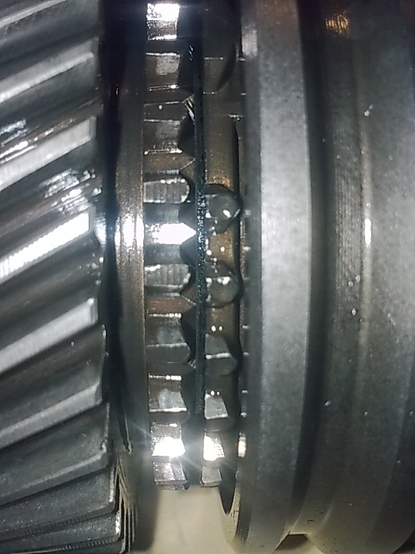

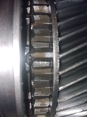

Aprés le redémontage de la boite, tout le monde a put voir dans le forum technique d'ou venais ce point dur:
Donc, remplacement de la couronne:
démontage de la "mauvaise" couronne
et remontage d'une nouvelle couronne avec quelques points de soudure!
On remet le tout dans la boite, avec au passage le remplacement du levier/doigt/goupille du selecteur, qui avais un peut souffert
Au passage on peut voir que la nouvelle goupille n'est plus pleine :huh: et qu'il y a une sorte de "protubérence" sur le doigt (juste au dessus a gauche de la goupille)

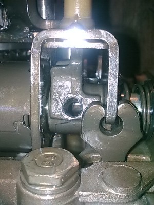

Des news:
Et comme une nouvelle n'arrive jamais seule: je pars l'essayer, tout se passe bien, :wub: , puis je me gare en ville pour prendre ma copine.
Au moment de repartir, je passe la marche arrière mais le levier de vitesse est aller comme si je passé en 4ème et là, impossible de le ramener au point mort :blink: :crying: .
Allez, c'est parti pour une séance de mécanique en plein centre ville, je démonte le carter de 5ème et je me rend compte qu'en fait je suis en 3ème :wacko: :wacko:
Je dit a ma copine de tirer sur le levier de vitesse au maximum (il allé plus loin que le frein a main!!) pendant que je tire sur l'axe de la fourchette de 3/4ème.
Tout en tenant l'axe de fourchette tirer, je lui fait ramener le levier d'un grand coup sec vers le point mort.
Aprés de nombreux essaies et une longue et dure séance de tirage et de coup sec :mrgreen: :boulet: , miracle, tout reviens a sa place et toute les vitesses passe bien :huh:
Ca me rend fou, je vois pas d'ou ca peut venir et je vais etre bon pour un 3ème redémontage de boite :crying: :crying:

Peut-etre, mais il faut savoir que quand j'ai refait la boite, j'ai mis l'ensemle axe/doigt/goupille du selecteur en neuf et la goupille montée a la loctite "bloc presse". J'ai fait a peut prés 2000Km avec, sans aucun pb si ce n'est une Mar un peu dure a passer...
Je pense que le doigt du selecteur est passer entre 2 commandes de fourchettes :blink: mais je vois pas trop comment c'est possible et surtout, que faire pour ne plus que ca arrive :(
