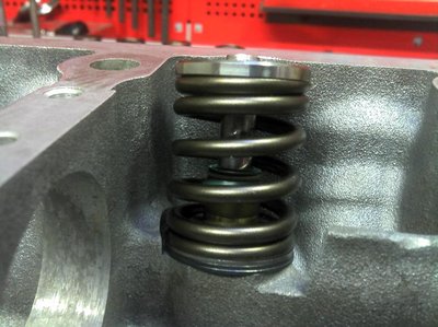

a déposé la culasse je te conseille de mettre des coupelles de soupape en titane pour fiabilisé le haut moteur.

J ai des ressort et coupelle cat cams sa irra? Je fais une photo ce soir

CAMILLE a écrit :J ai des ressort et coupelle cat cams sa irra? Je fais une photo ce soir
les coupelle catcams sont en alu nitruré (alu recouvert d'une d' une matiére plus dur ) nitrurage qui aurais tendance a ce barré à l'emplacement du ressort.
mais ceci reste ma conviction personelle.

Pour une utilisation quasi normale je pense que sa suffit je jetterait un coup d oeil à chaque revision

contrôle l'appui du ressort au remontage.

Jamais eu de soucis avec les coupelles ou ressorts catcams ...meme en prenant 8000 tr s ou plus :ph34r:

voila a quoi sa ressemble
photo en plus grand
