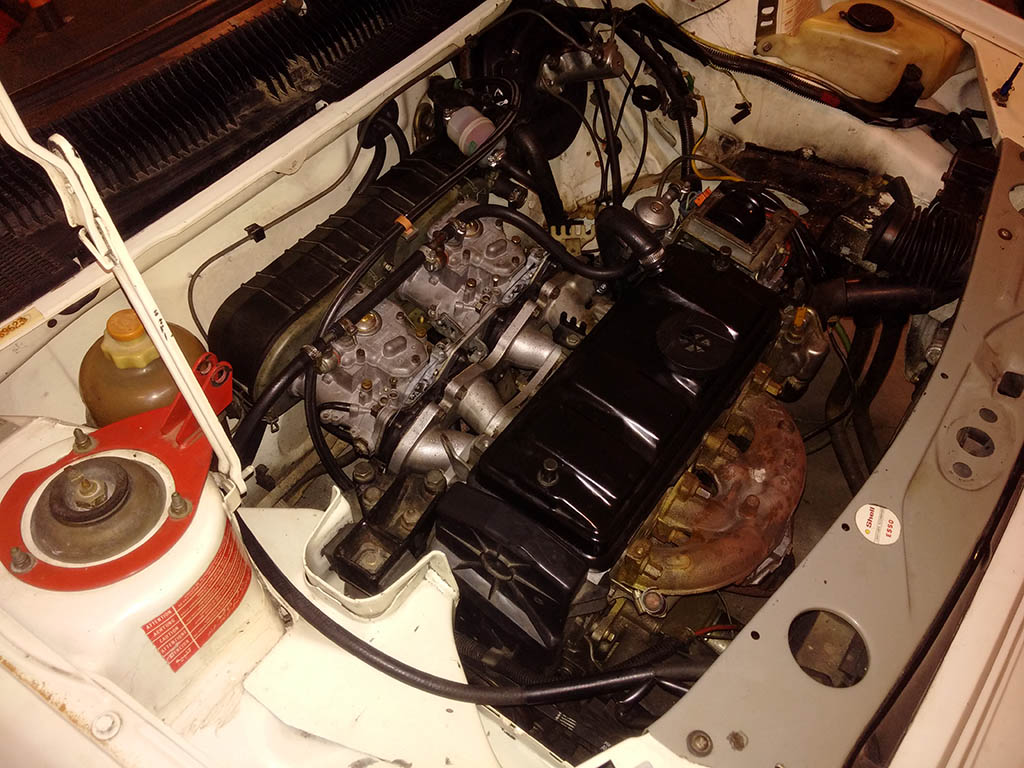

Le remontage avance ! Regardez comme ils sont propres ces Webers !
Et finalement ce sera un servofrein de 405.
On est presque déçu de devoir partir en vacances et de la laisser en plan :crying:
Petit retour en enfance lors de l'activité découpage de joints : il a fallu changer ceux entre les brides souples et le collecteur d'admission.
Agacement pour re-visser les tuyaux du circuit de freinage sur le maitre cylindre : un d'eux s'y refuse toujours, le pas est usé :/
Vivement la rentrée B)

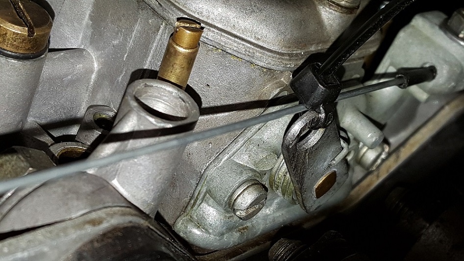

Désolé pour l'image...
On aurait aimé la montrer en mouvement, mais finalement ça va rester encore un peu statique :(
On paye une bêtise que j'ai faîte lors du démontage du carburateur : la vis du starter c'était cassée, j'ai du la scier pour l'enlever.
En faisant ça j'ai appuyé trop fort sur la butée basse => elle s'est cassée ! Cela créer un appel d'air et Steven n'a pas pu la réglée...
En plus de ça l'allumage n'était pas calé, et l'isolant des câbles ne joue plus vraiment son rôle. Nous avons perdu une bataille, mais pas la guerre... On se vengera.

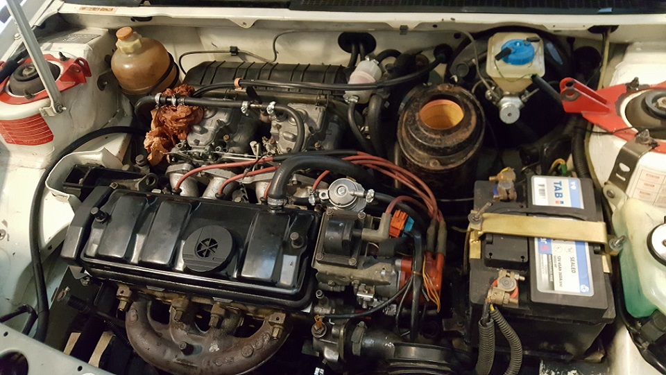

De retour de mes réglages carbu voila un petit compte rendu
J'ai fait un petit tour de l'auto , elle est saine et c'est une vrais 20CM22
Attaquons les choses sérieuse .
Le premier démarrage a été laborieux avec 2 fil de bougie inversé ,c’était un peu normal ;)
Ensuite un régime moteur entre rien ou 3000 tours , après un réglage de l'allumage à 8° on arrive à avoir un régime moteur normal .
Petite synchro et la on beug sur un corps de carbu qui ne donne rien sur 2 cylindres :blink: :wacko:
Après un contrôle banjo , gicleurs etc ... j'arrive à faire réagir un cylindre en jouant avec le starter <oo>
Quand j'avais passé les carbu, au bac j'avais bien vu le problème sachant aussi qu'un engrenage est cassé à l’intérieur .
Du coup c'est parti remise , vovo nous dépanne de la pièces :ok:
J-luc13 à confirmer quand GrN on ne peut pas faire de modif sur le système de starter , l’idéal aurait été de tout supprimer sinon.
