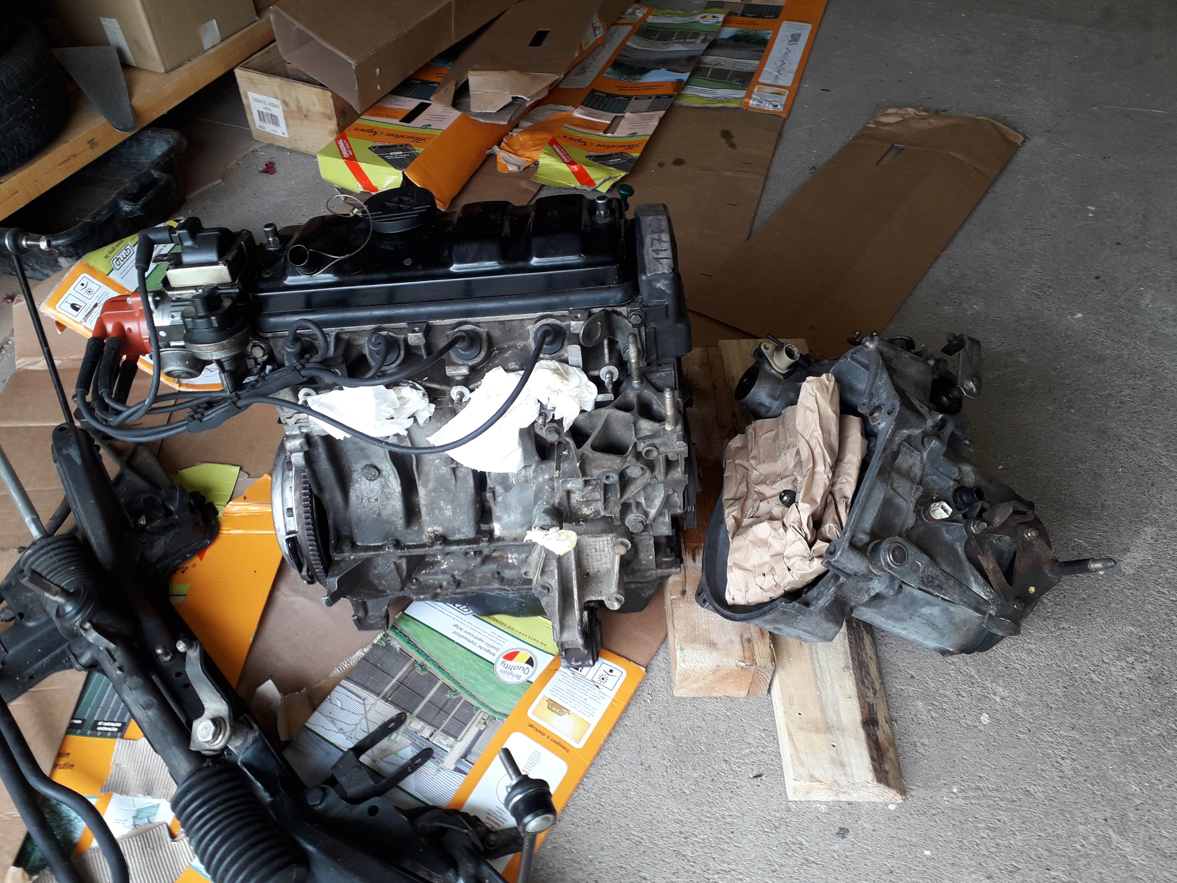

Hello les gens
TU24 trouvé
Complet 120000km moteur, boite,Weber, et même un filtre à air ITG .
Un moteur que je connais, que j'ai vu tourner, je vais aller le chercher courant septembre
TU24 trouvé

Cool, voilà déjà une grosse pièce du puzzle !Florallye25 a écrit :Hello les gens![]()
TU24 trouvé![]()

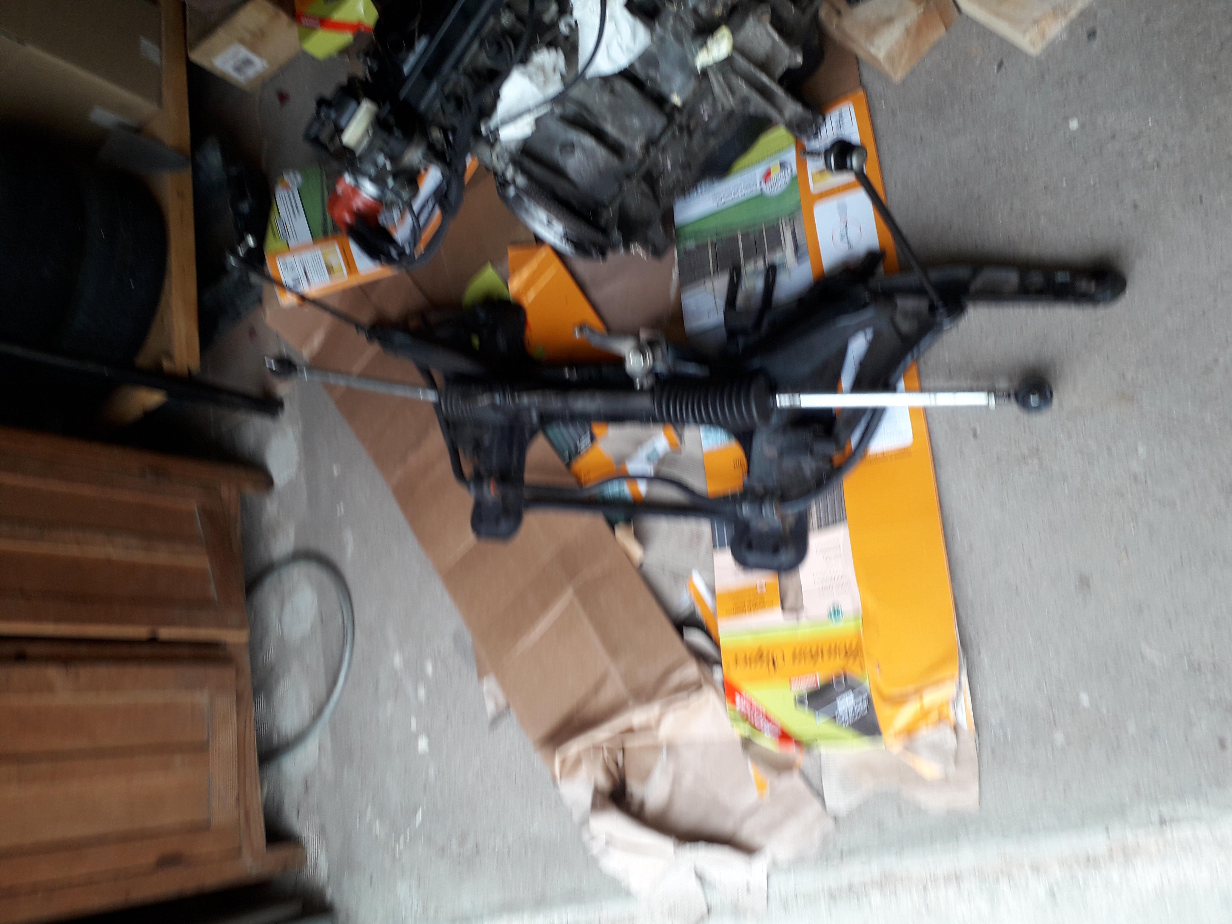

Re: rallye survivor projet
Et une ligne complète
4 pompes à vélo KONI
J'ai aussi trouvé un berceau avec la crémaillère, bras etc
