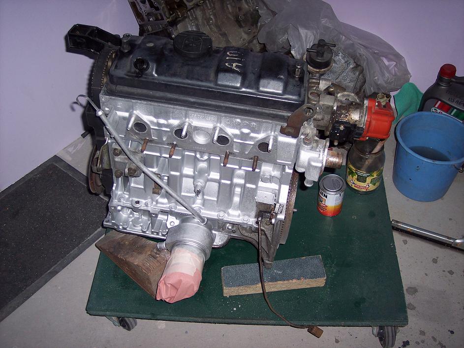

Voilà des nouvelles de ma restau qui n'avance guère en ce moment...donc demain avec la complicité d'UXA67 on vire le TU3 et on y met mon TU2.4, j'ai déjà commencer à redémonter pour y avoir accès...
La suite demain en début d'après-midi pour l'enlèvement du moteur et la mise en place de l'autre...
Concernant mon sellier j'attends qu'il m'appelle pour lui ramener le reste...ça devrait plus tarder ;)
Voilà une petite couche de peinture "julien" résistante à 600°
prépa démontage moteur.JPG (117.64 Kio) Vu 2473 fois
prépa démontage moteur-b.JPG (169.79 Kio) Vu 2768 fois
Vidange boite et liquide de refroidissement et démontage de la face avant...
Prépa démontage moteur-a.JPG (85.64 Kio) Vu 2473 fois

Salut Marc, tu as raison d'arrêter les frais avec ce moteur, ça ne vaut pas le coup et je comprends tout à fait ton :angry: .
Après le remontage de ton TU2.4 même si il n'a plus tous ces chevaux, tu te feras certainement beaucoup plus plaisir et tu pourras te consoler en sortant la voiture pour enfin la faire admirer. Je ne la connais que sur photos mais qu'est ce qu'elle est belle et en plus ça brille de partout B)
Prends ton temps pour refaire ton TU n°2 voir le faire un peu préparer, c'est d'autant plus plaisant à conduire, enfin ça c'est ma facon de voir les choses ! ;)

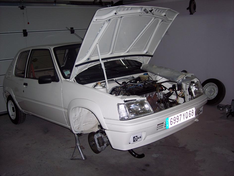

Ben on en a chié un peu cet aprem avec Uxa...mais il est dedans et a ronronné 1 petite minute à 2000trs, sans échappement (quelques flammes au passage :mrgreen: ) Reste quelques détails de remontage à faire et des règlages de synchros et d'avance à l'allumage, en tout cas pour un moteur qui était à l'arrêt depuis plus de 2 ans il a de la voix!!!! J'aurais du le faire tout de suite et pas me faire ch.. avec un TU3...bref les photos seront postés par Mélissande et UN BIG MERCI à UXA67 qui a du supporter mon humeur du jour pô top je l'avoue :crying: et ça durant les 5 heures passés ensemble comme un vieux couple :oops:

bon,allez je me prends le temps de poster les quelques photos de l'apres midi,il y a seulement celles ou le tu 2.4 est deja dans la 205 .....
et oui j'avais oublié l'appareil a la maison! :mrgreen:
donc voila:
Mise en place du moteur
serrage des supports moteurs
pour l'humeur a marc......ola la ;) on aurait dis qu'il avait ses machins.... :mrgreen:
bon il a quand meme voulu jouer a cache cache...mais bon on a pas le temps marc !!!!!
booooooooaaaaaaaaaaaaaaaaaappppppppppppp

marc remonte les cardans et les rotules
Puis je m'amuse a nettoyer la pipe d'admission, sur laquelle marc a mis de la pate a joint noire ( de la merde....) :lol:
Puis je remonte les carbus et je mets ma super pate a joint que "mossieur Marc" il aime pô parce qu'elle ne durcit pas!!!
remarquez au passage la main sous les carbus!!!
http://www.205rallye.net/forum/viewtopi ... sc&start=0
uxa67
Messages : 1093
Been thanked : 3 times
Message par uxa67 »
Marc en pleine action!
remonte le support de ventilateur et le radiateur
puis paufinage du travail sous l'oeil bienveillant de madame :mrgreen:
comme on peut le voir ,il a retrouvé le sourir! normal le moteur a demarré
