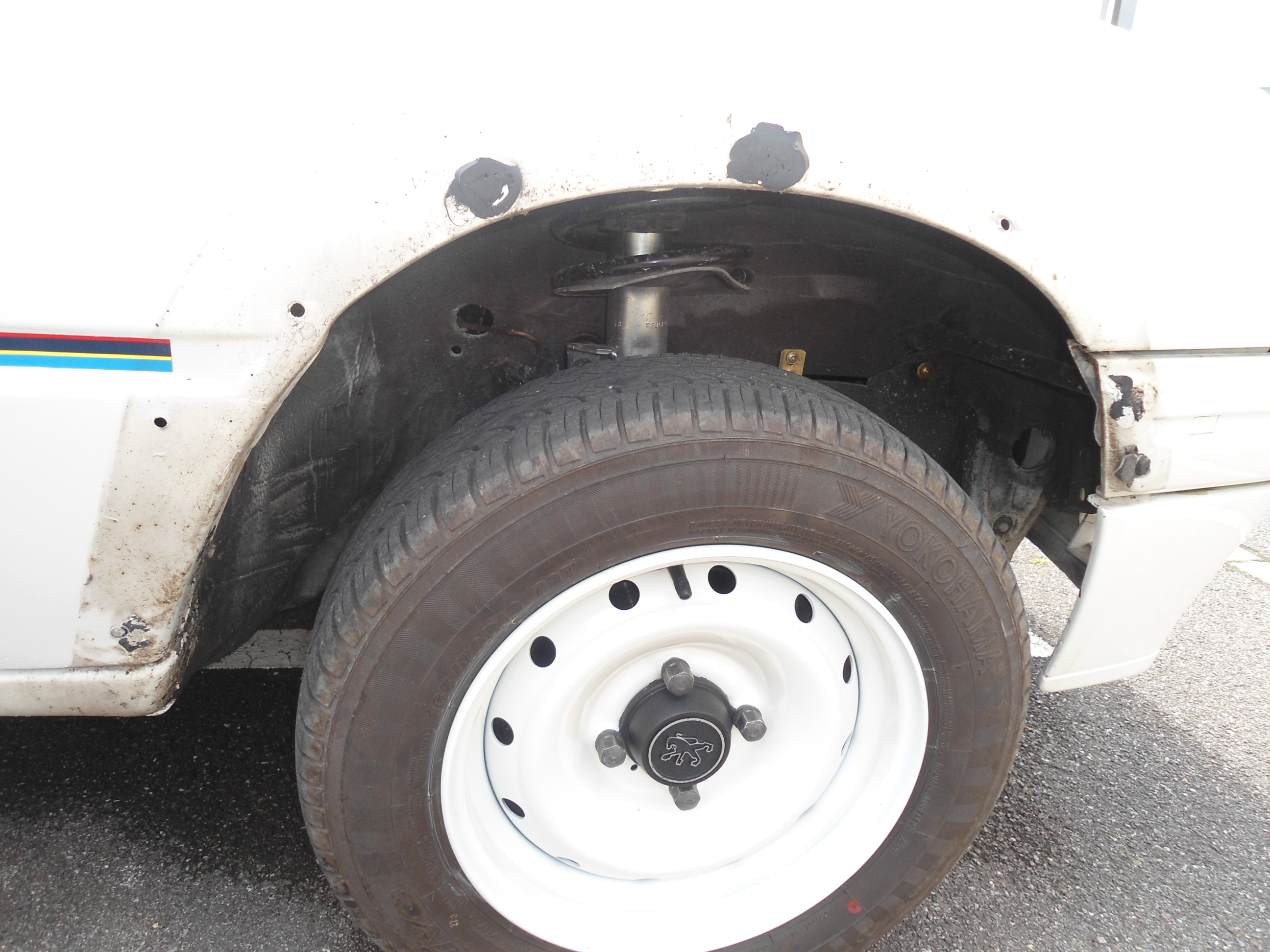

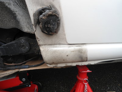

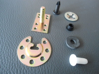

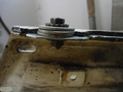

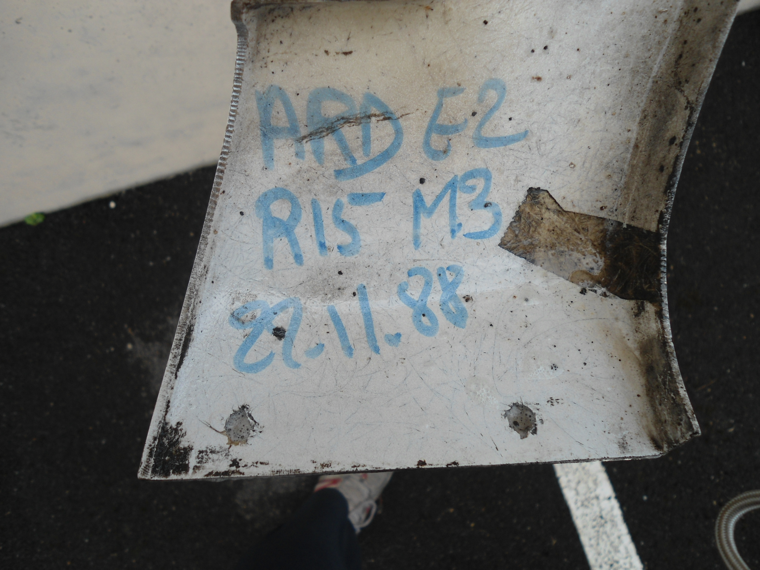

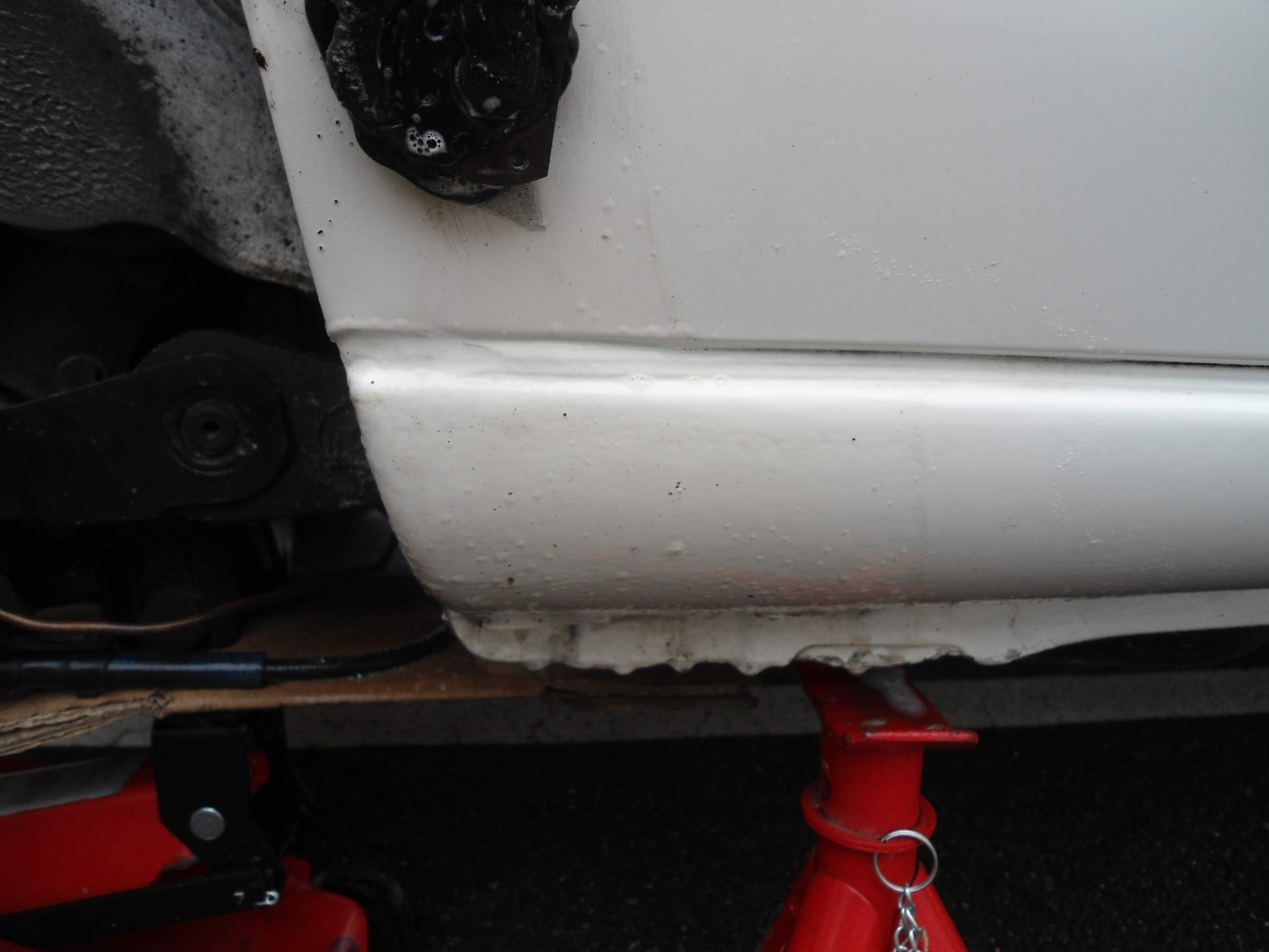

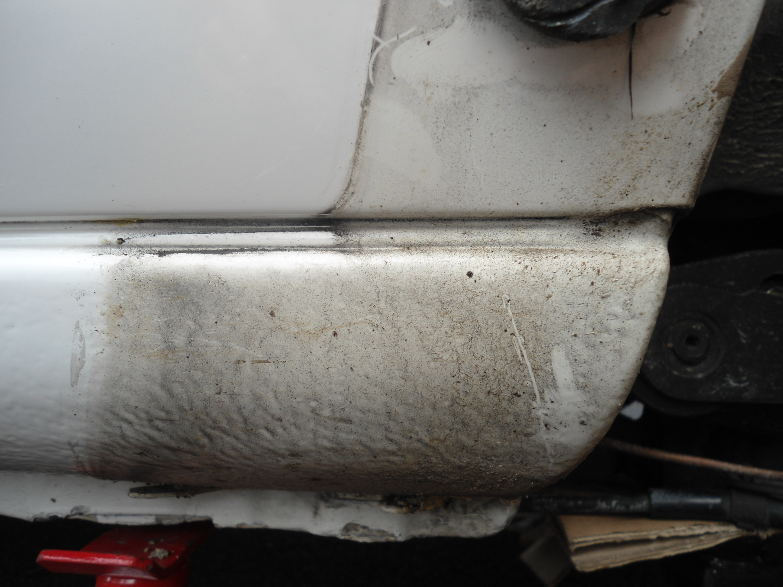

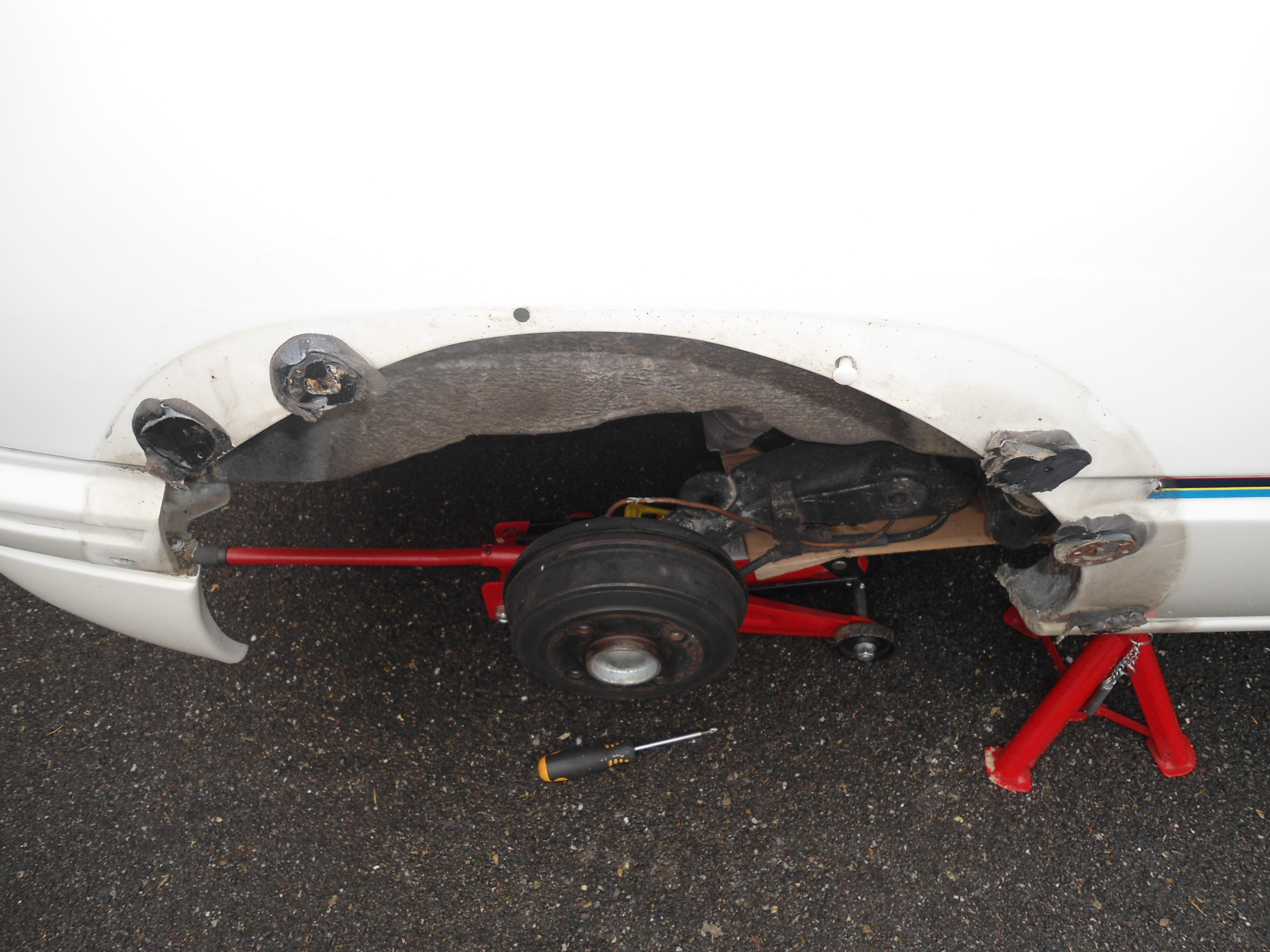

Salut à tous
Un peu de news sur mon auto...

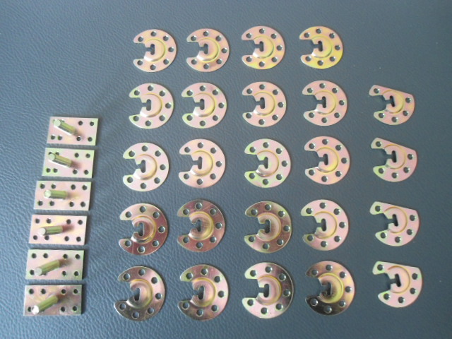

Depuis longtemps, je voulais retirer les extensions pour refaire les fixations à l'origine.
Je ne remercie pas "l'amateur carrossier" qui m'avait collé les extensions à la colle à pare-brise après peinture de l'auto :boxe: ...bref "_"
Donc j'ai contacté Teelck qui a eu la gentillesse de me faire un jeu de cavaliers et équerres tout neufs <oo>(avant que Cricri n'en propose à la vente) pour qu'enfin je puisse remonter mes extensions avec des fixations dignes de ce nom....Merci à toi François :ok:

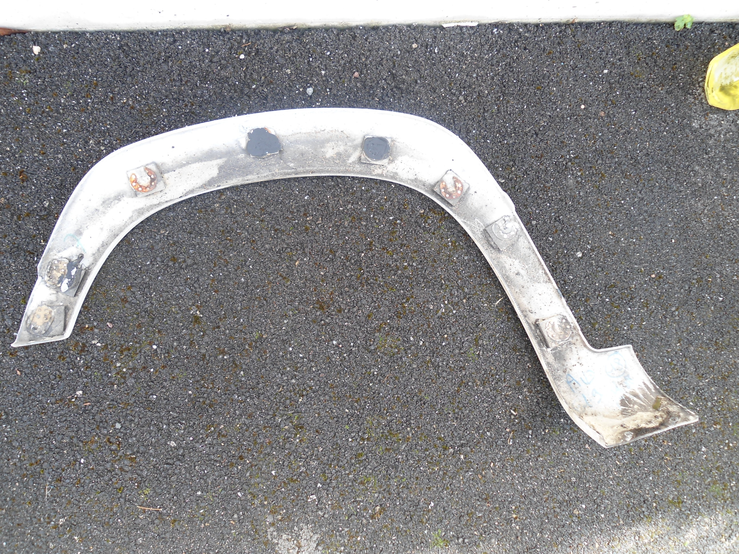

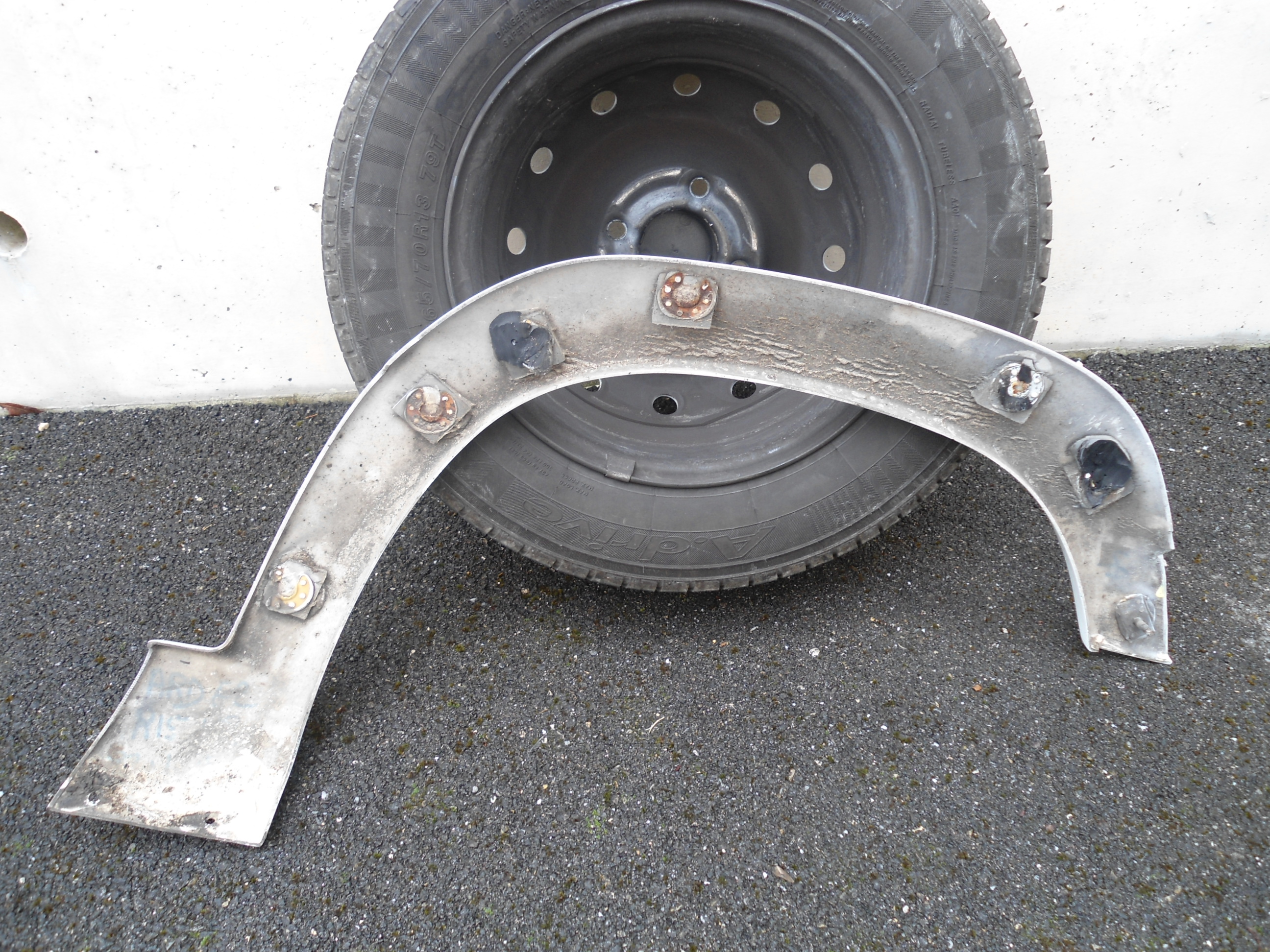

Ensuite il m'a fallu caler un moment avec mon pote Johann (carrossier-peintre-débosseleur B) ) pour qu'on se mette au boulot...
Donc en rentrant de la nationale, par ce beau temps pluvieux hop au boulot !
But du jeu : refaire les fixations des extensions +peinture, poser les vis de pc neuves et peintes, refaire l'antigravillon et peinture des bas de caisse...et s'assurer que tout est sain (sous extensions et derrière les pc avant et arrière)et un p'tit passage au corps creux tant qu'on y est... :p
Place aux photos...

scalou
Messages : 1450
Localisation : Yonne (89)
A remercié : 5 fois
Re: Les p'tits nouveaux du fief Peugeot
Message par scalou »
Et bien du bon boulot que tu fais :ok:
Il faud que j'y passe dans ces prochaines années...
En tout cas c'est sain en dessous !
Comment tu arrives à retirer les extensions sans les casser, tu chauffes un peu ?

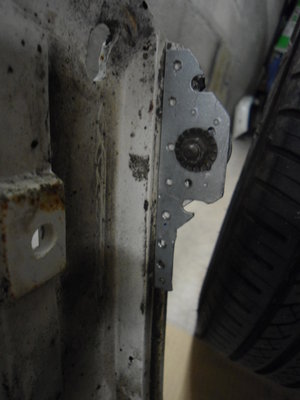

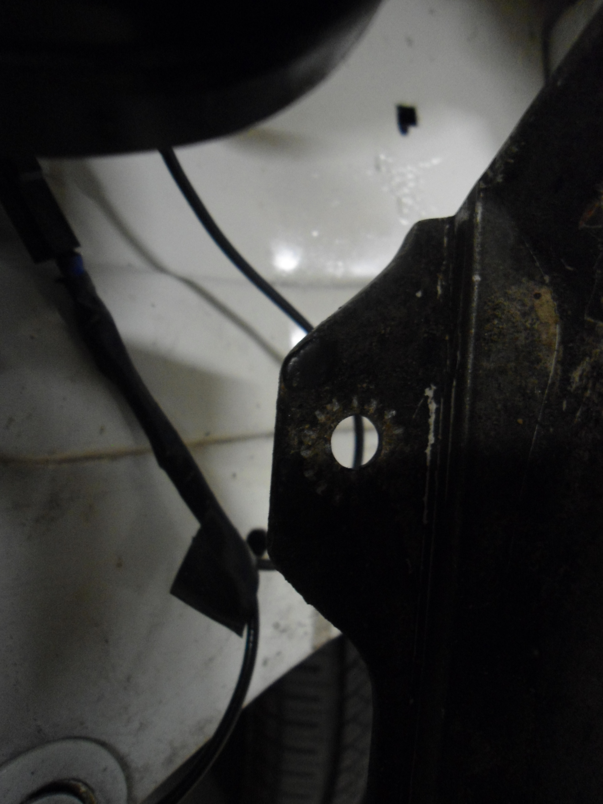

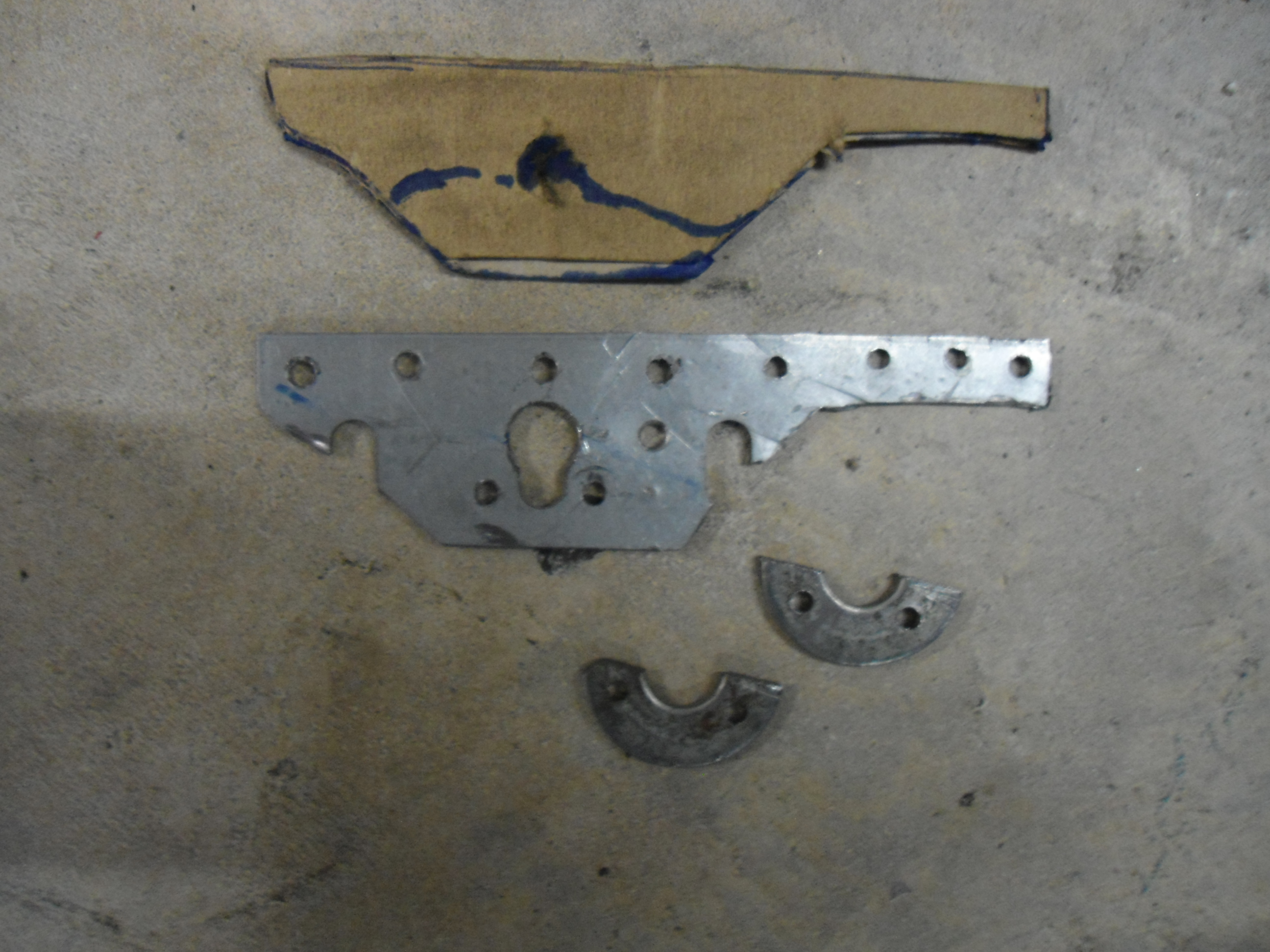

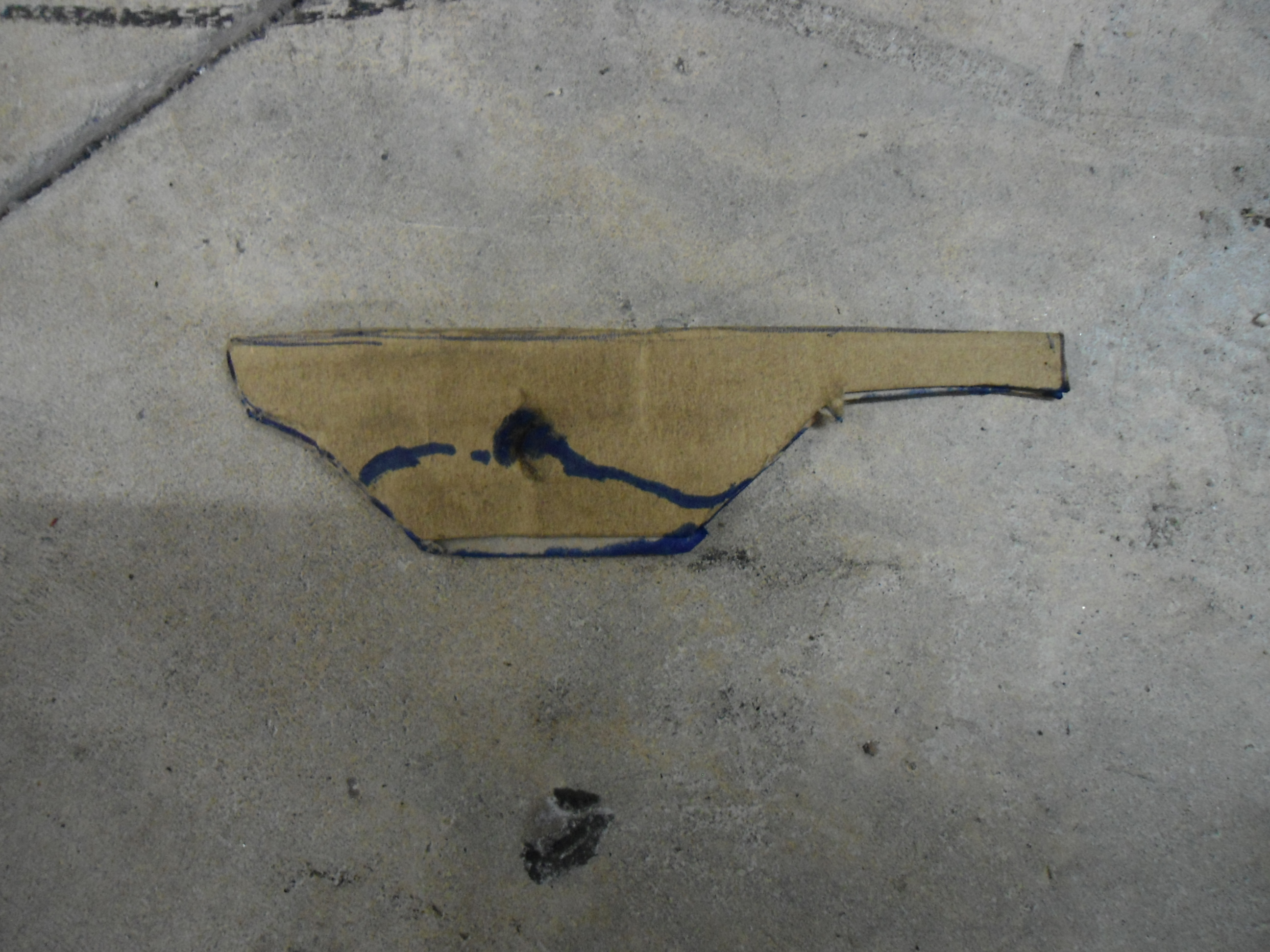

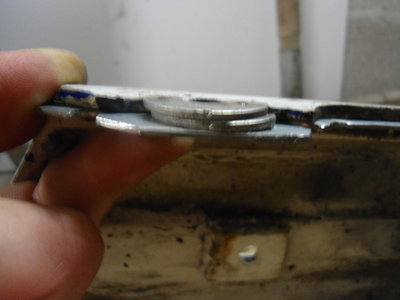

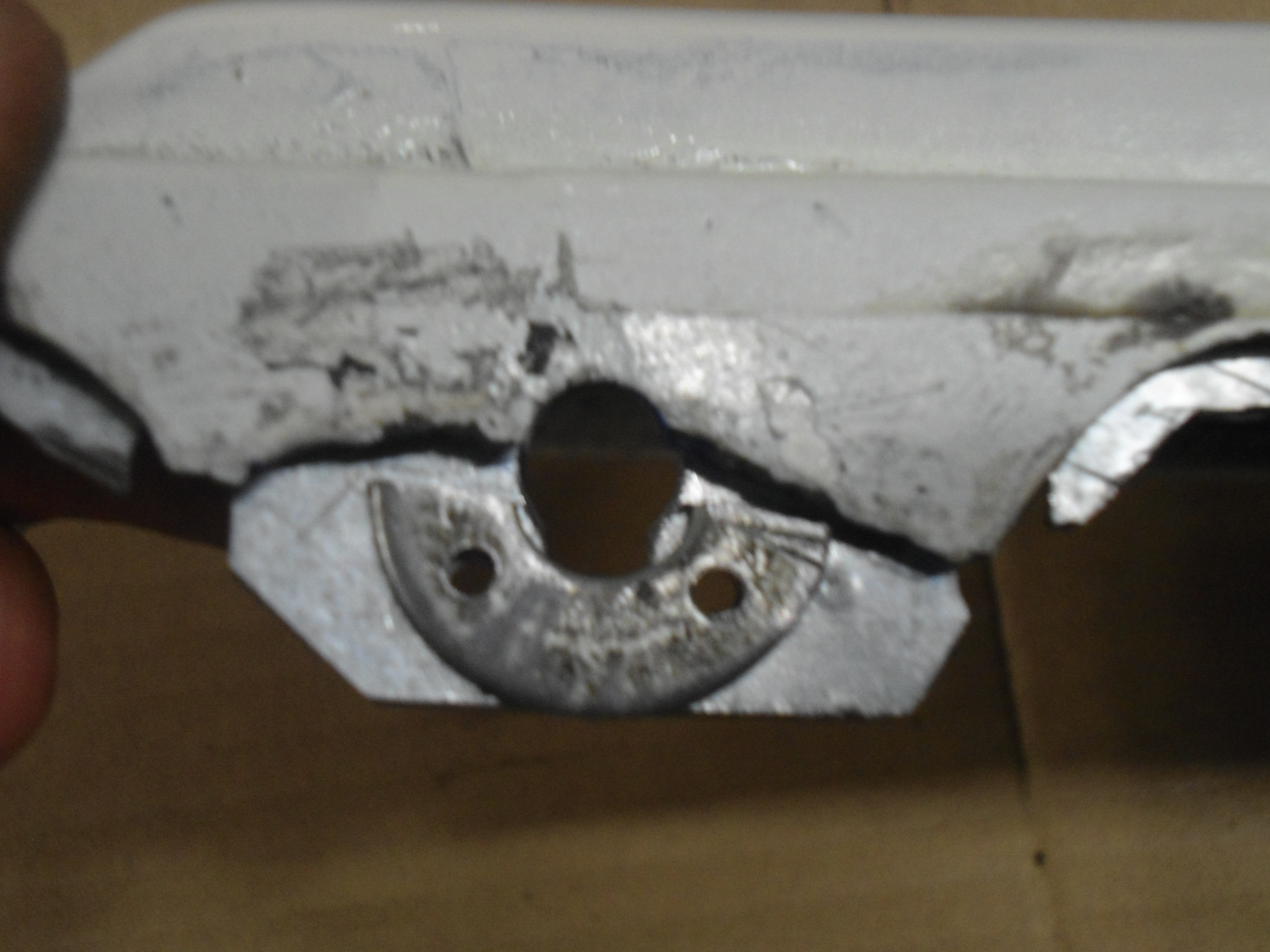

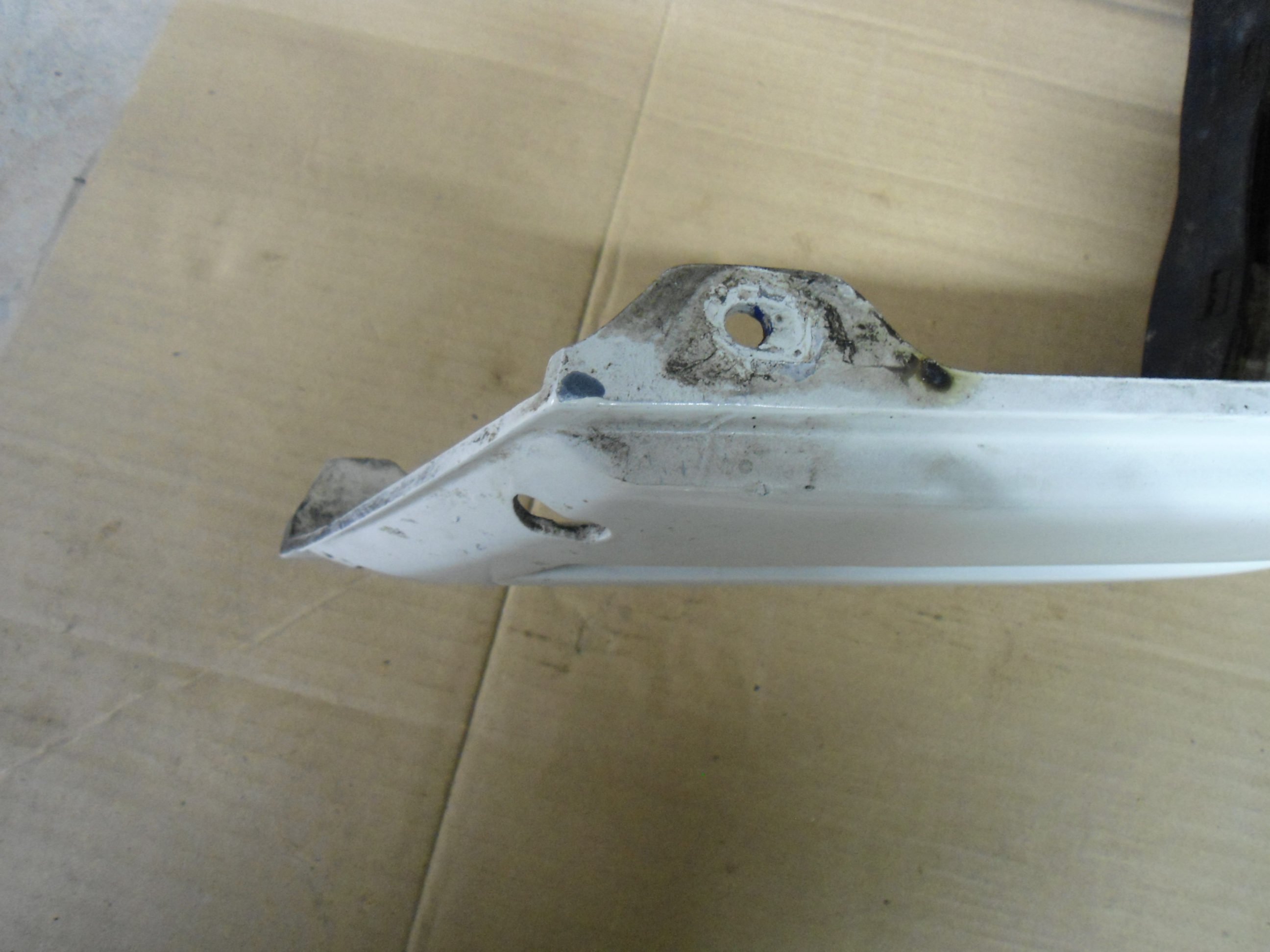

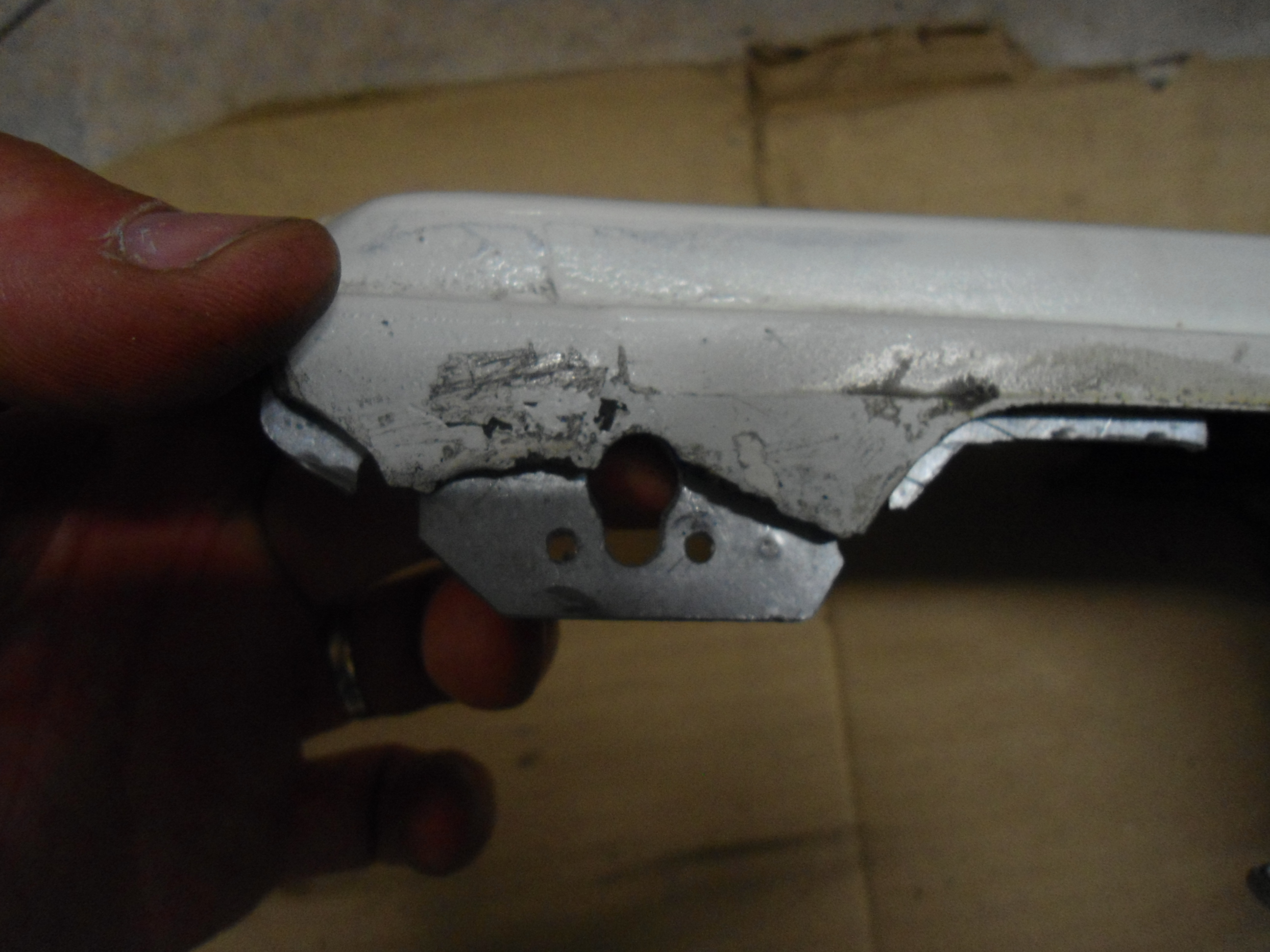

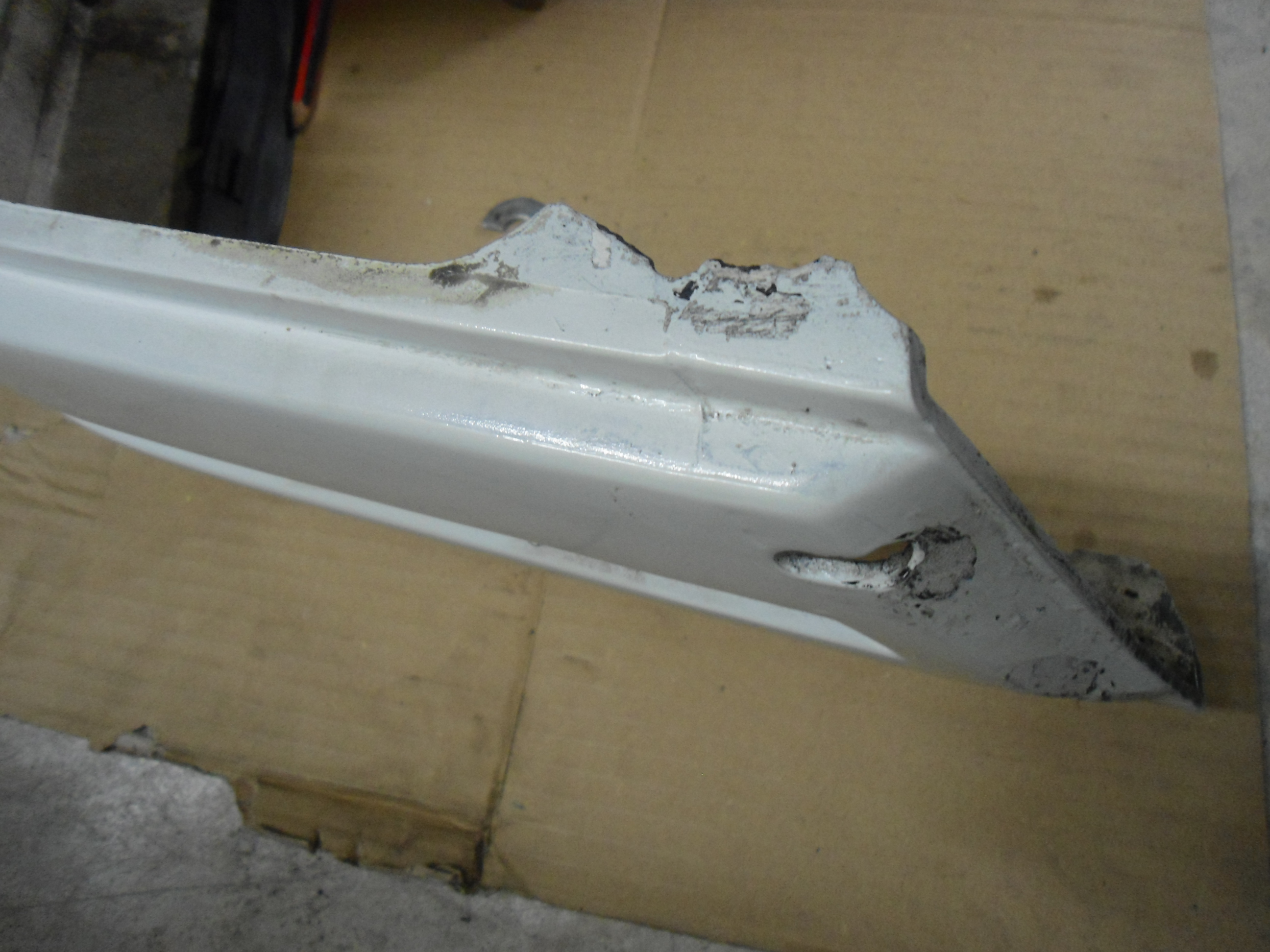

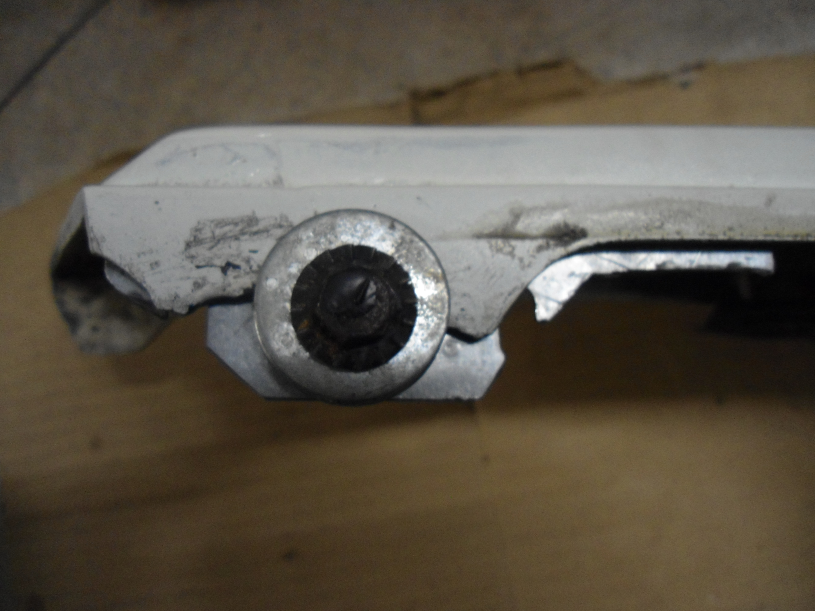

En démontant, je me suis aperçu qu'une fixation du pare-chocs était cassée. Il s'agit d'une patte qui tient la jupe côté passager.
Donc fabrication d'un gabarit en carton, puis utilisation d'un fer plat à trous (que j'utiliserai pour le passage de la vis).
Mise en forme de la pièce en fer plat d'après le gabarit, et perçage de trous pour faire passer la colle (même méthode que pour le collage des fers à cheval d'extensions).
Montage à blanc ok, avec compensation de l'épaisseur de la partie cassée par deux demi-rondelles. Quand ce sera collé, ce sera du solide, avec une forme quasi identique à celle d'origine. Je ne peux faire mieux car les parties "trouées" du fer plat ne me permettent pas de former la pièce métallique à l'identique "_" . Ce sera bien quand même.
C'est tout pour l'instant ^_^
