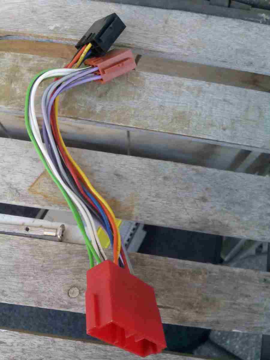

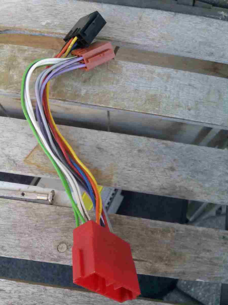

Salut , j ai fait remplacer ca
Par ca
Malheureusement ca n a pas resolu mon probleme , quand je prends un trou ou une bosse ca tape toujours , je crois que le probleme vient des amortisseurs , c etait pas prevu pour tout de suite mais bon .

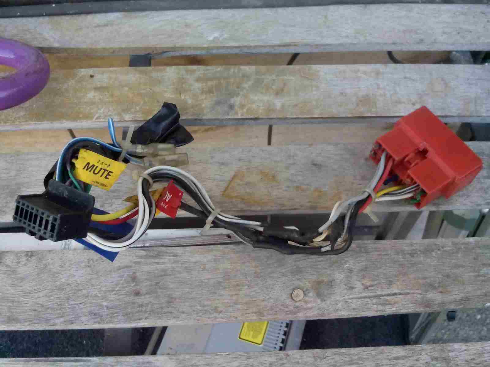

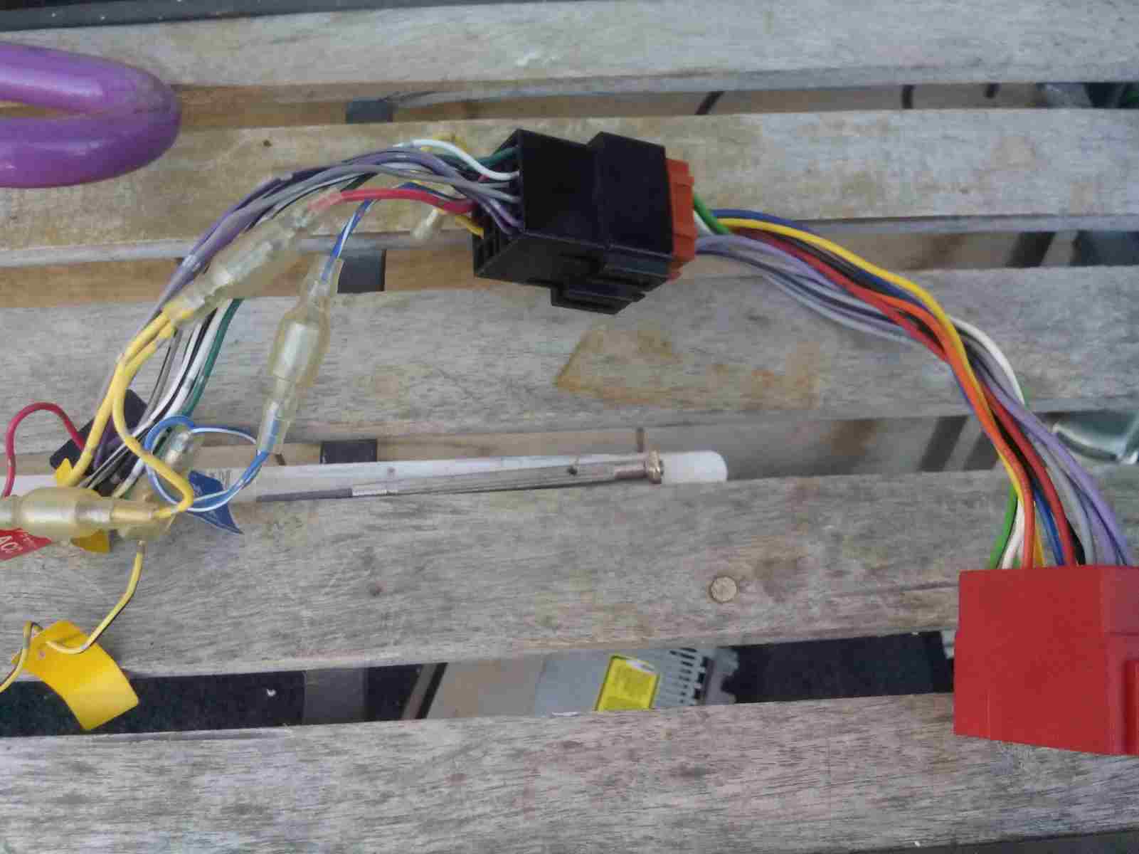

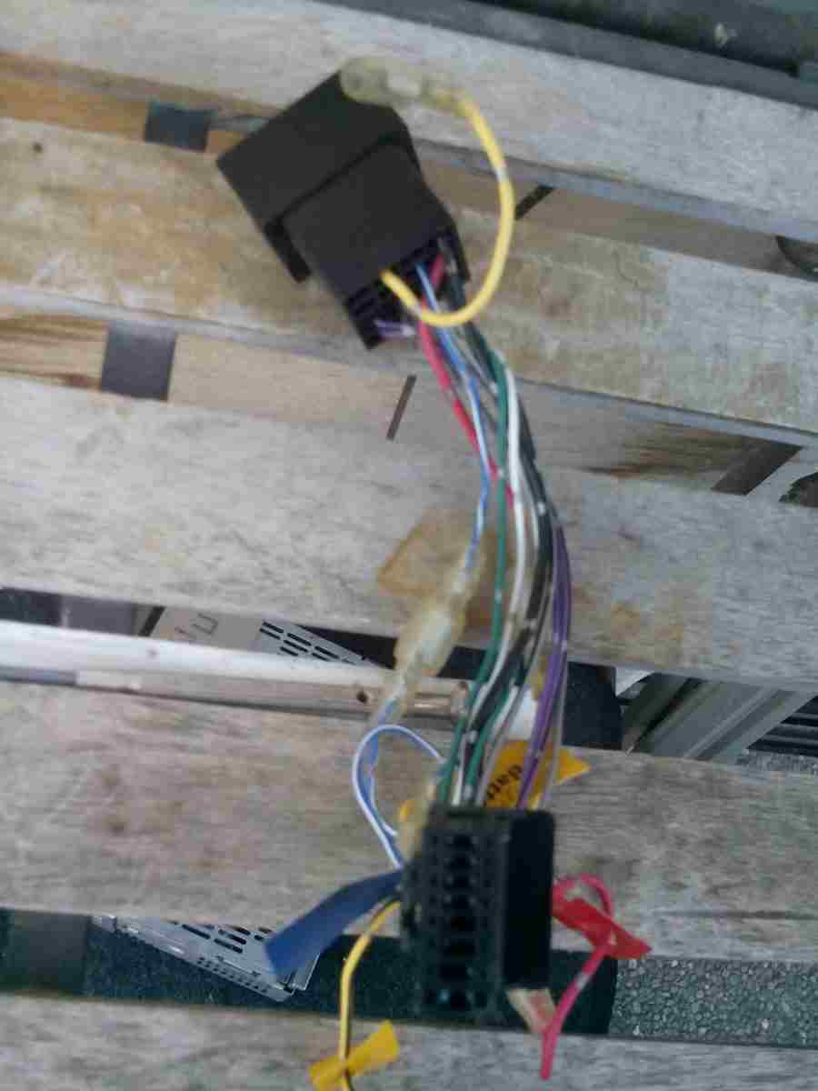

Question je voudrais brancher mon poste dans la Rallye mais je n ai que ca
Est ce qu i lme manque quelque chose pour le brancher ?
Merci .

Salut, oui, n'en manque 2 bouts:
1/ la prise spécifique de l'auto radio
2/ dans l'auto il y a une prise rouge, il faut mettre un adaptateur rouge iso qui se branche alors sur l'iso de l'auto radio CQFD :unsure: :unsure:
si non, fer a souder pour enlever une étape
J’espère t'avoir aiguiller, donc en manque un bout important

Le souci c est que j ai que ca , meme dans l auto j ai que des fils coupes .

Du coup il va falloir que tu repères les fils sur ton auto et que tu bricoles la "rallonge" avec la prise rouge pour supprimer cette prise rouge et garder seleument la noire et la marron dans la voiture. Un fer à souder et de la gaine termo et le tour est joué ^_^
Et comme ça tu relieras la noire et la marron à ton autoradio et le tour est joué ! :ok:

Il faut que je retrouve mon ancien poste de la meme marque pour voir si la fiche n est pas la meme .
