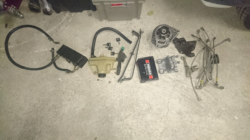

:blush: J'ai encore fait un voyage chez Philou26 aujourd'hui!
Messages : 6961
A remercié : 961 fois
A été remercié : 492 fois
Re: Ma 205Rallye 1991 (GrA)
Il ne t'a pas donné les autos qui vont avec toutes ces clefs ? :lol:
Messages : 23835
A remercié : 620 fois
A été remercié : 1233 fois
:mrgreen: Ce sont des clés vierges :ok:

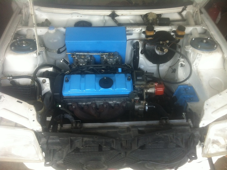

Aujourd'hui , j'ai attaqué le montage "à blanc" du radiateur d'huile de DA que Philou 26 m'a donné hier :blush:
Sur la sienne, il était installé à la place du cric:
Pour ma part, j'ai préféré l'installer à la place du 2ème ventilo comme sur une GTI 1900 (ça tombe bien, le radiateur vient justement d'une GTI et a déjà le support prévu pour!! :mrgreen: :ok:
Du coup, j'ai pu enlever le refroidisseur d'Audi A6 que j'avais monté derrière la jupe AV:
Tout est ok :ok: Plus qu'à aller chercher un bout de durite chez ARS et le montage sera validé (il faut juste que je trouve une photo d'une GTI pour voir où passent les durites d'origine :unsure: )
