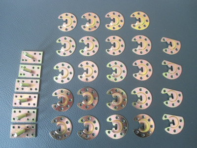

Pascal, tu pourras contacter Cricri (dans la bannière du forum) pour te procurer le kit réfection extensions (ce sont les même que les miennes) :ok:

Par contre, je voulais te poser une question sur les fers à cheval "coupés".
ils sont tous coupés du même côté ou y'en a pour le côté gauche et d'autres pour le côté droit ? (je pose la question car j'ai pas mal de fers qui se sont fait la malle et du coup je ne peux comparer avec les mien)
Ceux que tu m'as fait, sont tous coupés du même côté. (y'a un mode d'emploi ? :mrgreen: )
