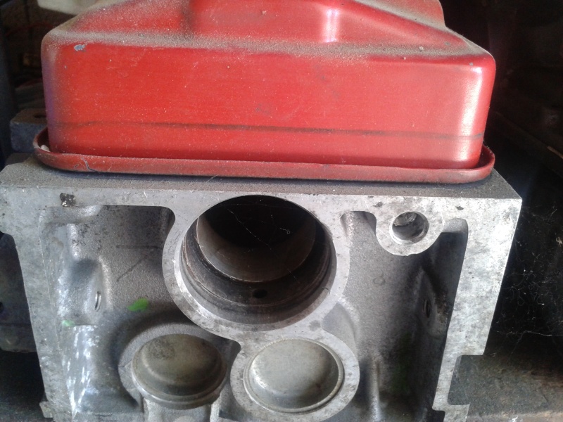

j'ai démarrer la ralloche plus de fuite au carter mais ça pisse bien au cache culbu
j'ai l'impression qu'il est trop haut (sans le joint il y a un espace d'environ 5mm) c'est normal?

Samuel a écrit :j'ai démarrer la ralloche plus de fuite au carter
<oo> ça déjà c'est une bonne nouvelle!! :ok:
Samuel a écrit :mais ça pisse bien au cache culbu
Non, regarde, je viens d'essayer sur une culasse avec la rampe de culbus en place:

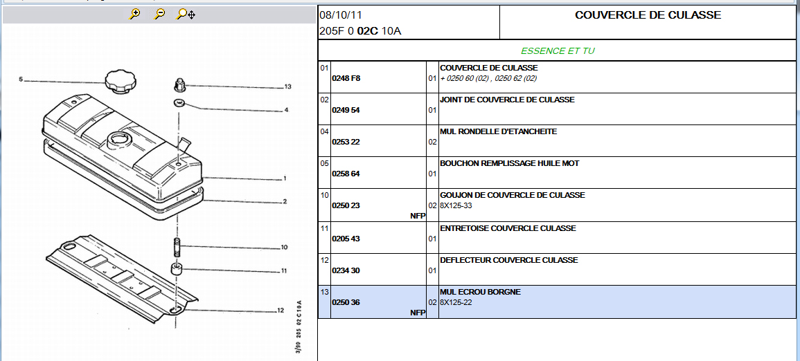

a tout hasard, tu as bien les entretoises et cale dans le bon sens :ok:

j' ai eu le tour quand j'ai refait le miens, cela venais que le cache culbu avait était trop sérré avant de le refaire et pas avec les bonnes cale je l'ai redresser au niveau des trous de fixation remis le joint en place et nickel plus aucune fuite

seb02800 a écrit :j' ai eu le tour quand j'ai refait le miens, cela venais que le cache culbu avait était trop sérré avant de le refaire et pas avec les bonnes cale je l'ai redresser au niveau des trous de fixation remis le joint en place et nickel plus aucune fuite
+1 (ca fait 3 pages qu'on te le dit )

Jul964rs92 a écrit :a tout hasard, tu as bien les entretoises et cale dans le bon sens :ok:
Je verrais bien les cales mises sous la tôle moi... :lala:
je veut (BIEN edit :mrgreen: )faire une erreur de temps en temps, mais la c'est pas le cas :wacko:
les cales se mettent entre la tole et le cache culbuteurs :ok:

tout est mis correctement :ok: j'en ai démonter un paquet de fois des caches culbuteur
J'ai changer de cache 2 fois
