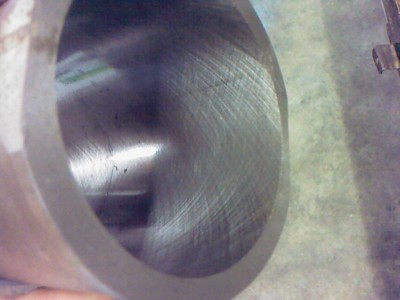

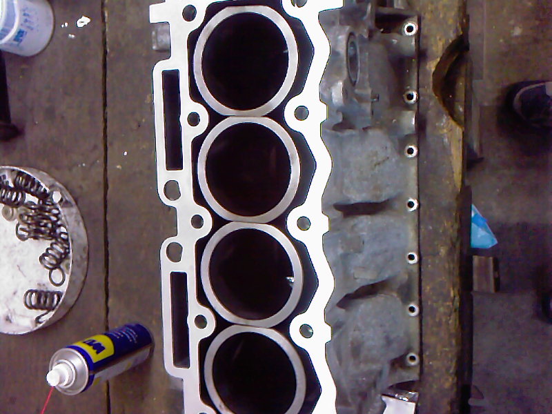

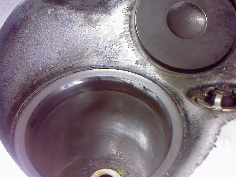

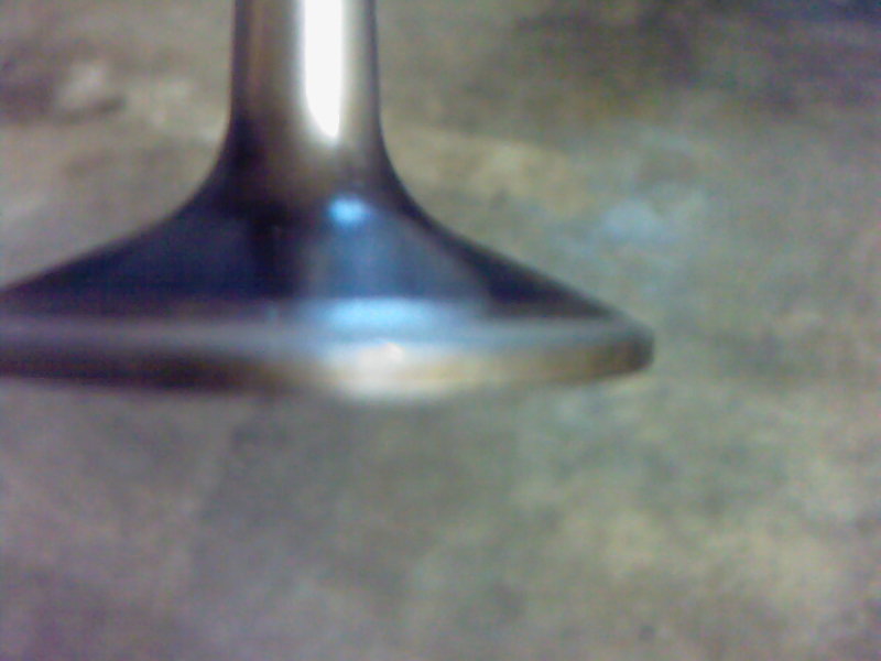

Quelques news de la 205 , les piéces pour le 1360cc 8s sont revenues d'usinage , culasse surfacée , bloc et chemises raboté de 1.5mm , siéges et soupapes travaillés.
L' AAC est fraichement débarqué : 7.26 mm de levé, 310° d'ouverture,et 3.05mm de croisement.
Le retaillage des pistons est nécessaire , RV avant usinage des pistons : 12.3/1

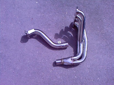

Le collecteur d'échappement est un RACELAND ( on ne se moque pas :mrgreen: ) de 306 1.4 , pour le prix (179€) il a une trés bonne finition.
Place aux photos.
chemises déglassées
chemises déglassées
bloc et chemises rectifié de 1.5 mm
collecteur RACELAND de 306 1.4

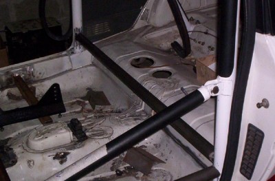

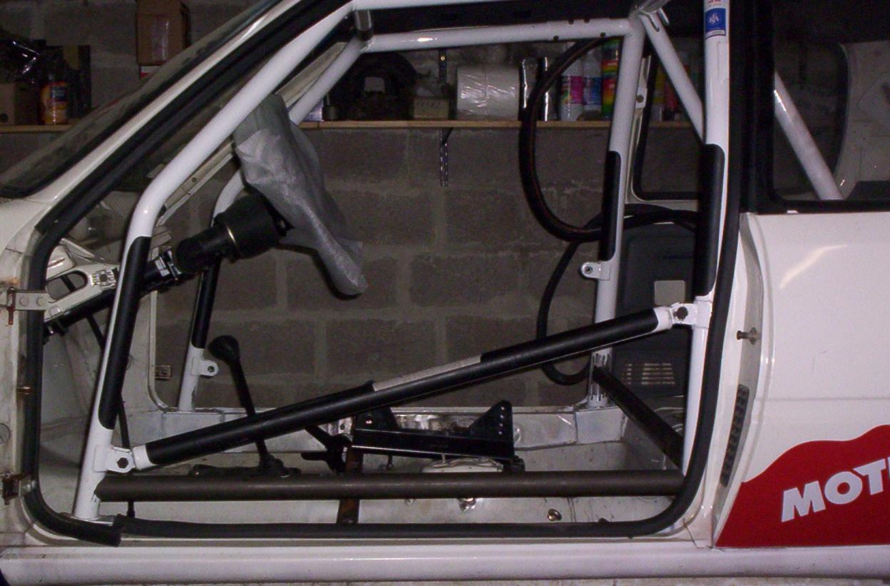

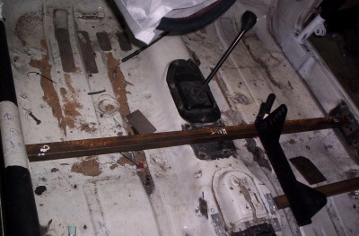

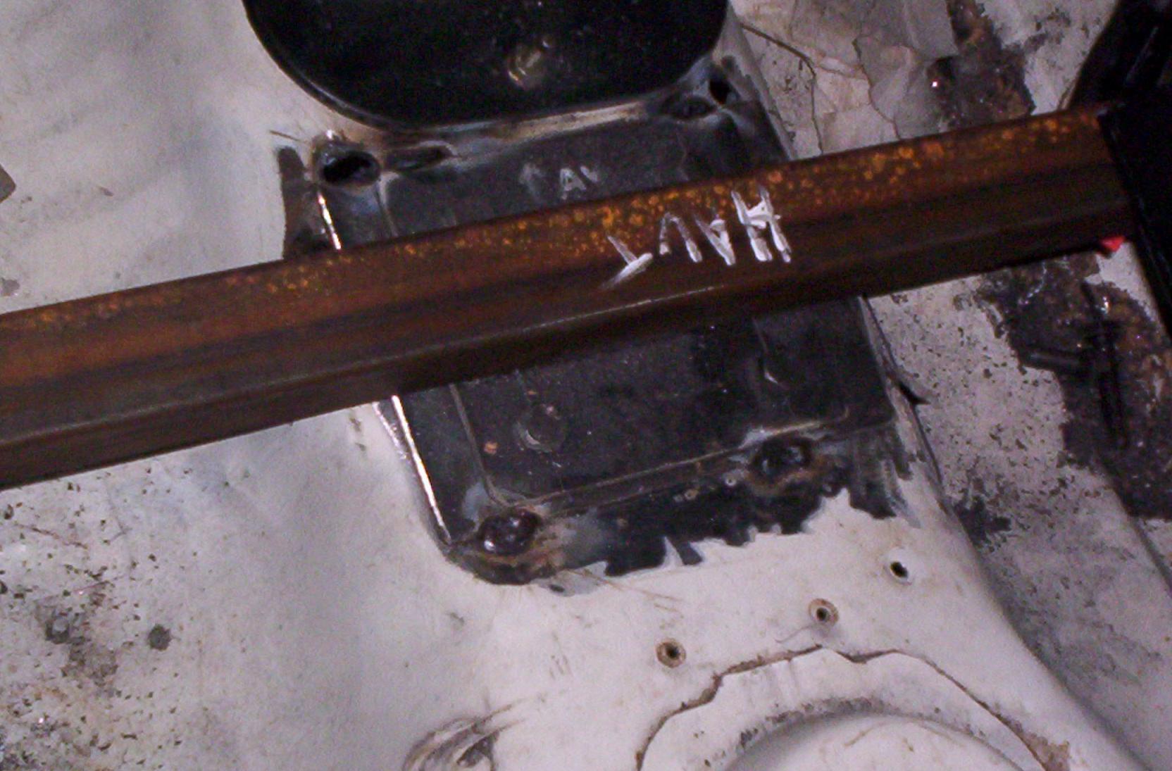

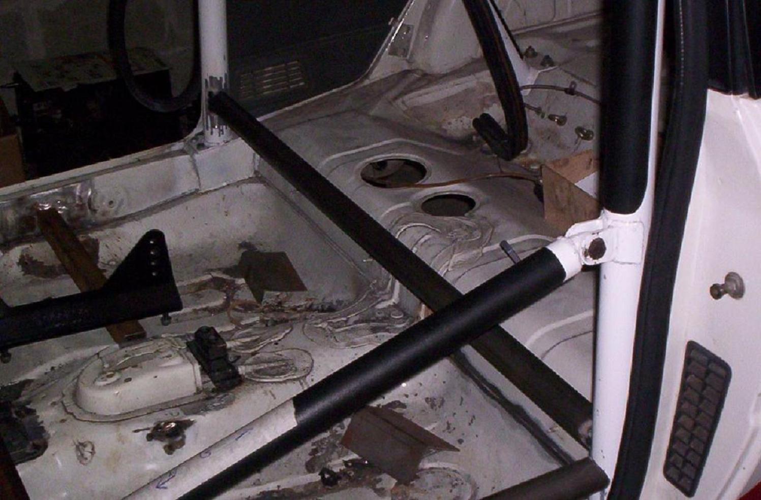

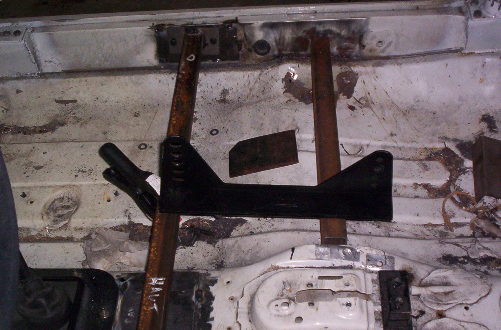

Ce week end je me suis remis un peux sur la 205 :mrgreen: J'ai commencé la réalisation des fixations de siéges F2000 et ajouté des renforts d'arceau.
ajout d'un tube lattéral
ajout d'un tube arriére
fixation de siéges avant ( la tole d'origine sera remise)

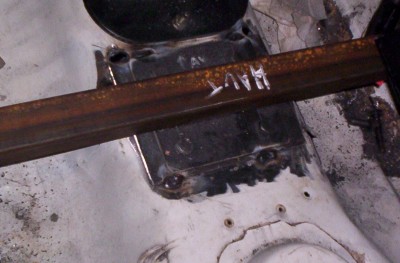

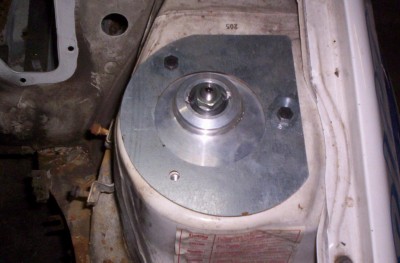

la suite.... et petit montage a blanc des amortos R-TEC juste pour le plaisir ^_^
début de réalisation de la fixation arriére
les amorto R-TEC sur coupelle alu
voila une fois monté

Je vais essayer , j'aimerai surtout la peindre avant qu'il y ait une grosse baisse des températures , encore quelques heures de travail et ca ira , mon pote pourra venir souder tout ca au MIG.
Sinon j'ai toutes les piéces mécaniques , les trains, la boite reste a l'assembler , et le moteur aussi.... de quoi passer les longues soirées d'hiver :D
