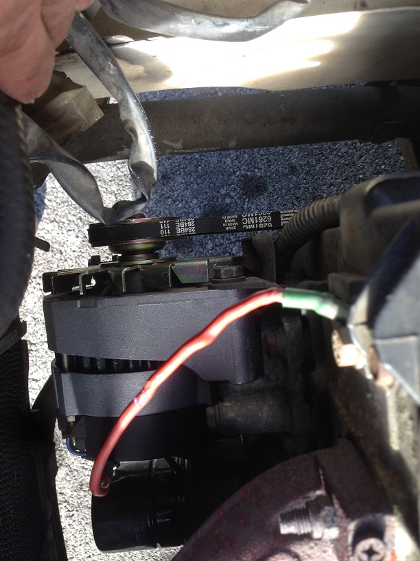

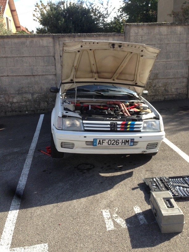

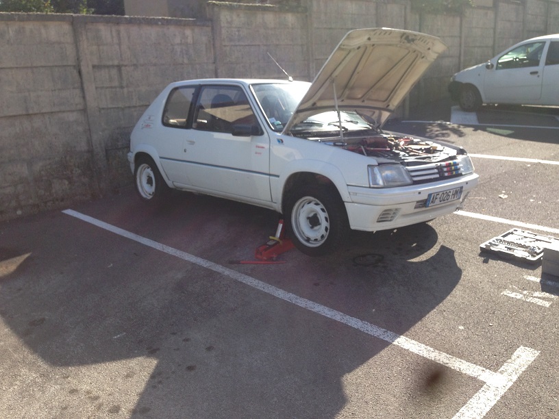

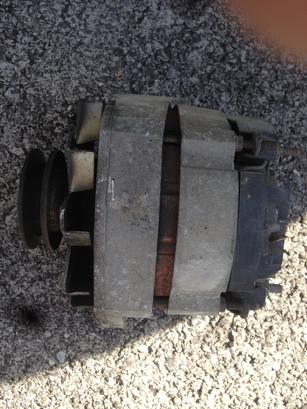

Salut à tous, des news de ma petit rallye elle roule très bien depuis maintenant 2 semaines de roulage bon j'ai déjà eu mon premier souci avec je vous laisse deviner le problème grâce à la photo...
C'est l'alternateur après contrôle qui ne débite pas plus de 13.2v donc sa fais pas lourd.
Donc suite à sa petite séance de mécanique après réception de son alternateur tout neuf!!!!

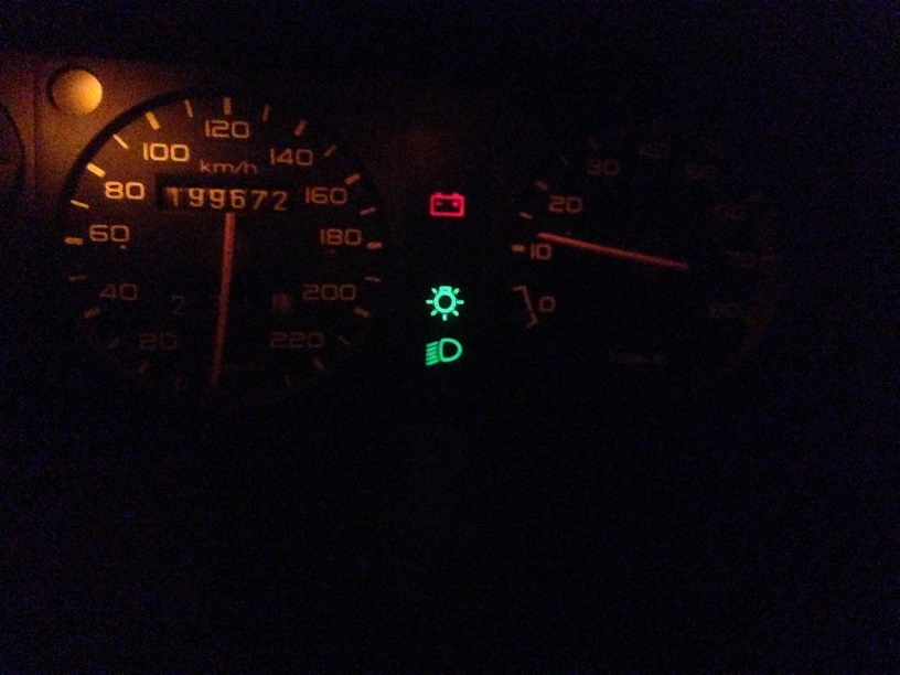

Re: DE RETOUR EN RALLYE !!!!!! sur les route Savoyarde!!!!
Par contre j'ai un souci je n'est plus d'infos température au tableau de bord quelqu'un peu me dire d'où cela peux venir?
Est ce que à votre avis le ventile ce déclenche quand même? Je psychote dessus depuis hier du coup je mes le ventilateur additionnel dans le doute mais je ne suis pas très rassure quand même
La température d'eau est donnée par une sonde qui est placée sur le boitier d'eau (là où tu as ton calorstat). Regarde si elle est toujours branchée et/ou si tu n'as pas le l’oxydation sur la cosse.
La ventilation doit se déclencher même sans indication de température car c'est la sonde qui est placée sur ton radiateur qui s'en charge.
