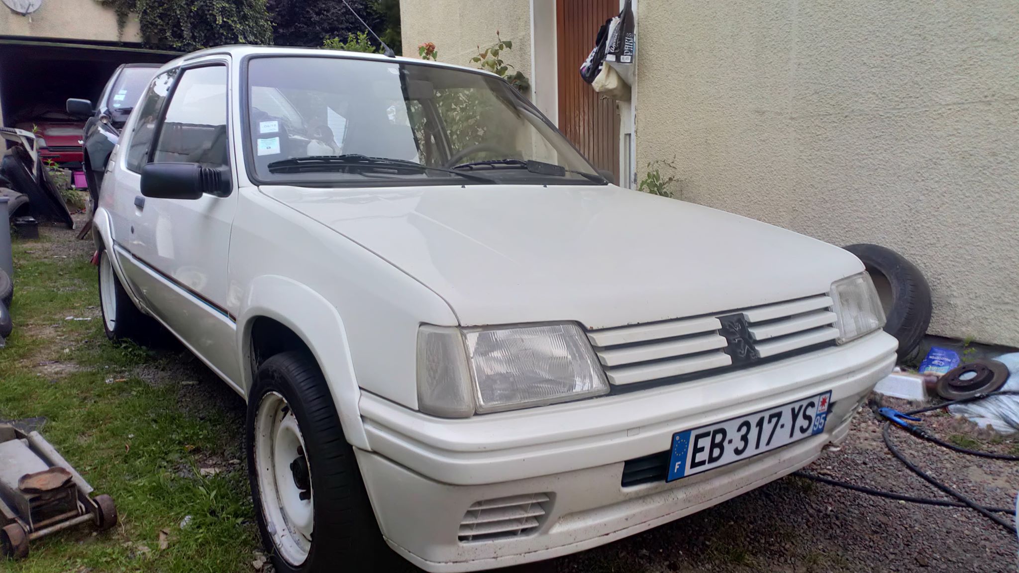

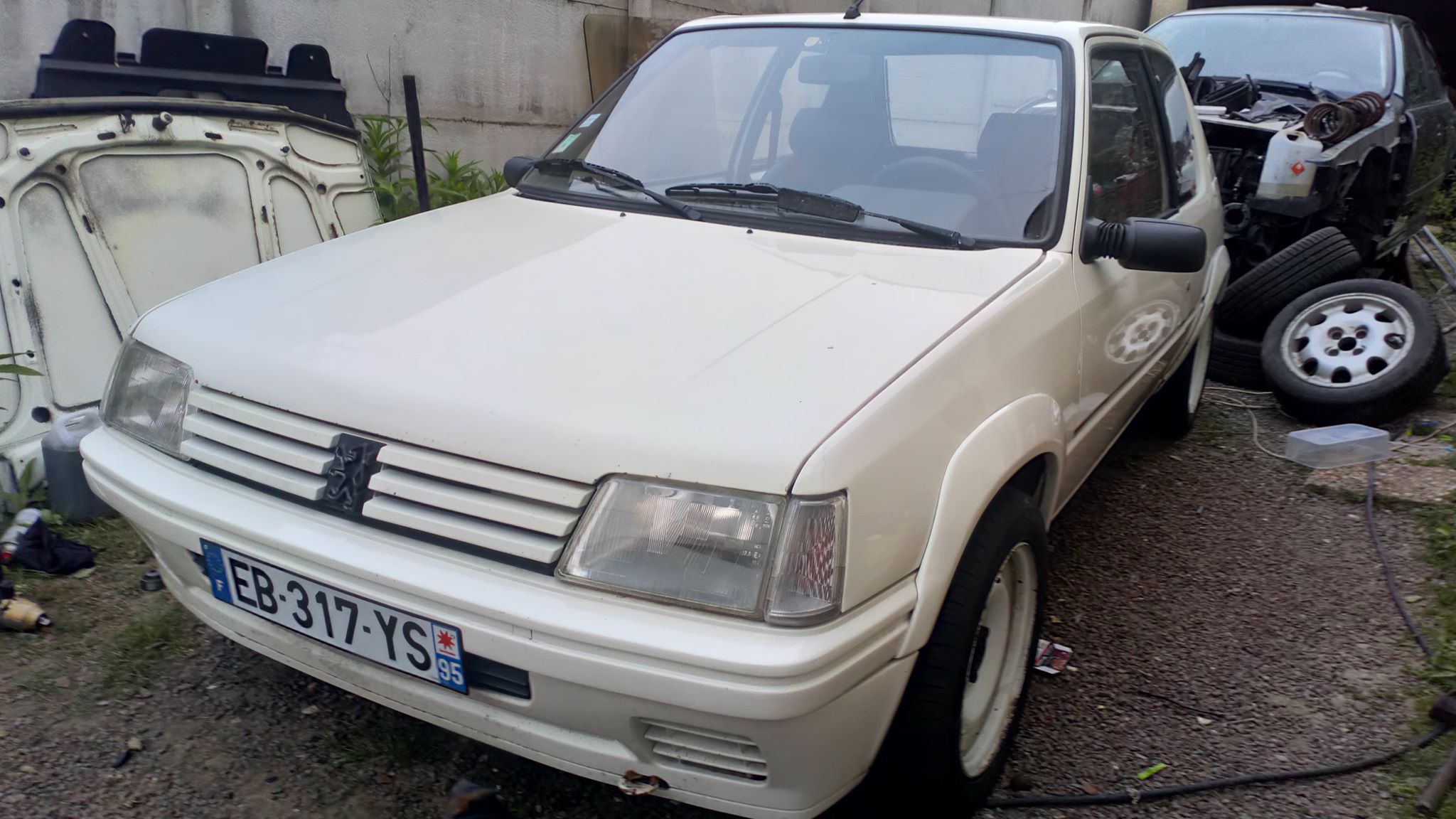

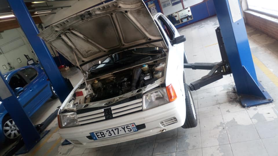

bon bah j'ai avancé un peu sur la bestiole :D :D
j'ai changé: les 4 pneus,les plaquettes de frein av,la distribution/pompe à eau,
les 4 bougies et fait la vidange/filtre à huile :ok: :ok:
il me reste à faire la courroie d'accessoires qui était pas dispo,le cardan gauche qui est hs et on emmène
la belle au ct :D :D
j'ai aussi mis un coup de polish elle brille un peu mieux mais elle aura droit à sa complète quand même :D
sinon faut vraiment que je vire ces clignos blancs

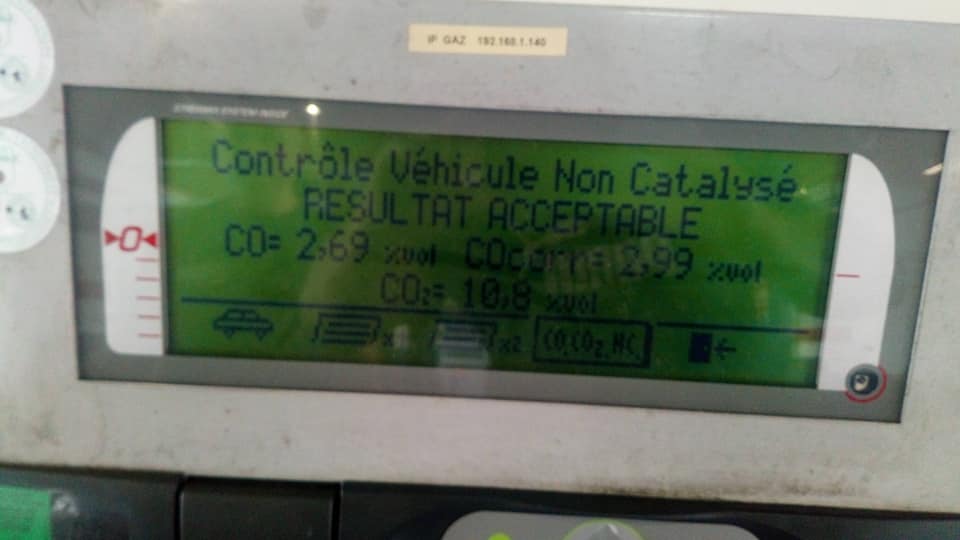

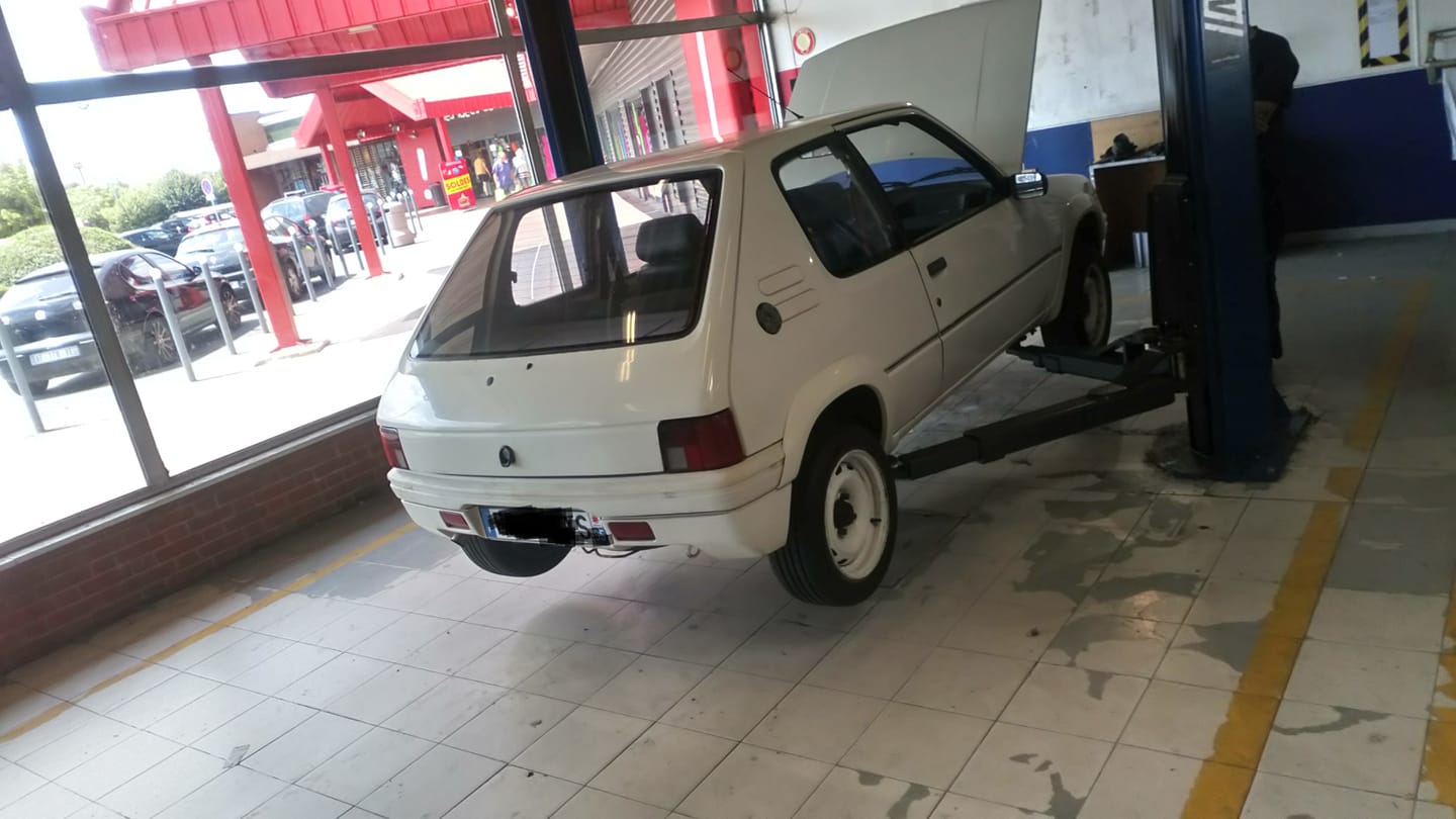

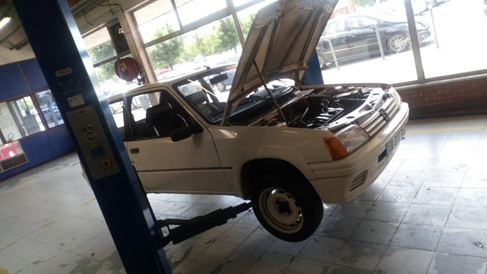

Passage de la Rallye au ct.
Bilan plutôt positif,à part la corrosion au niveau du passage de roue avg et à la fixation du pare choc arrière droit elle est plutôt saine.
Mécaniquement,aucun jeu dans les trains et zéro fuite moteur.
Les seuls bémols:
la ligne d'échappement "maison" qui fait un bruit dégueulasse et la sonde de radia qui est naze.
Du coup j'ai commandé une ligne inoxcar,des amortos Koni street,un cardan gauche (soufflet percé)
vous noterez que le Co/Co2 est nickel :D :D

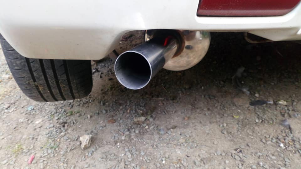

j'ai monté ma ligne inox ,le son est beaucoup mieux :D :D

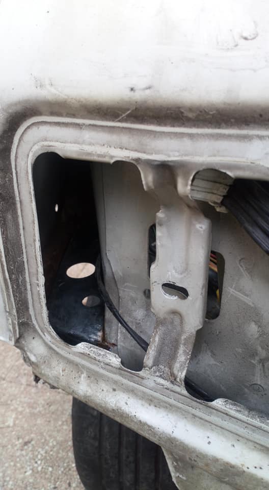

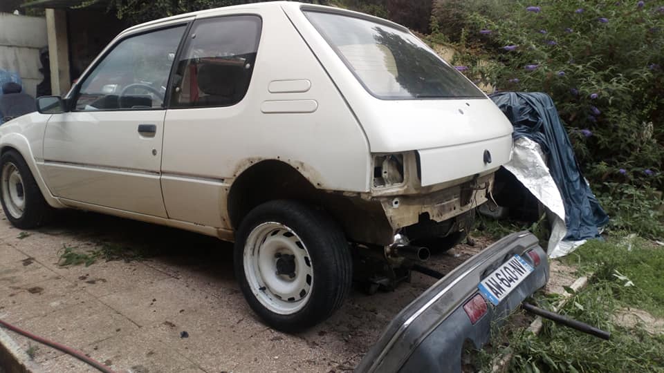

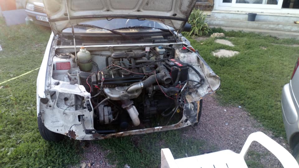

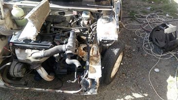

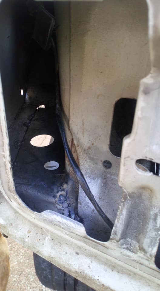

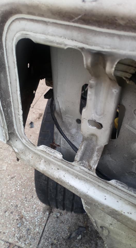

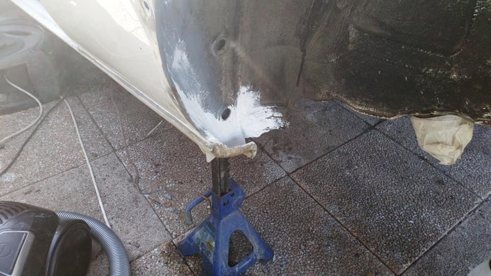

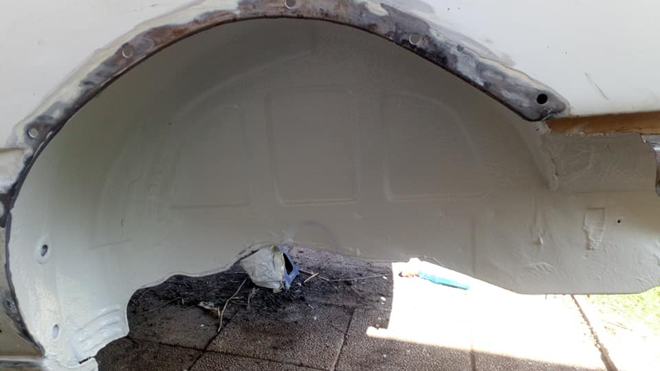

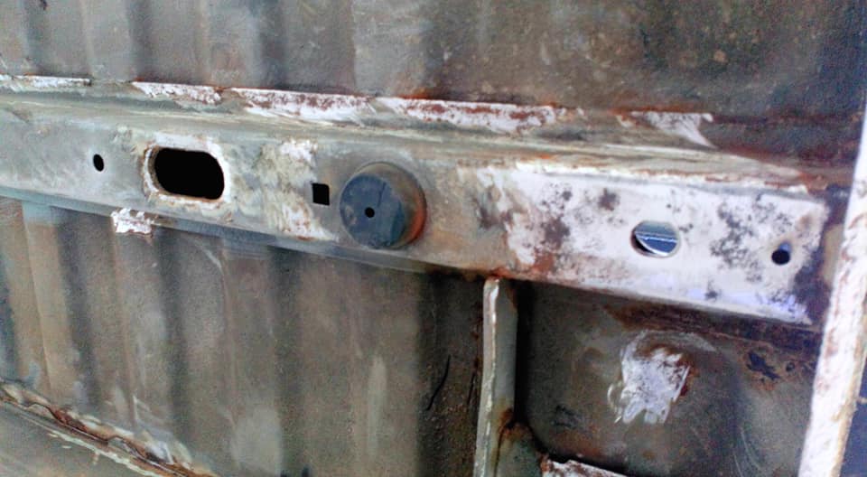

J'ai enfin pu me pencher sur la Rallye et ses problèmes de rouille :D :D
Je suis allé chercher une 205 junior afin de prélever les tôles necessaires
et à l'attaque :ok:
La donneuse
on met la belle en chantier

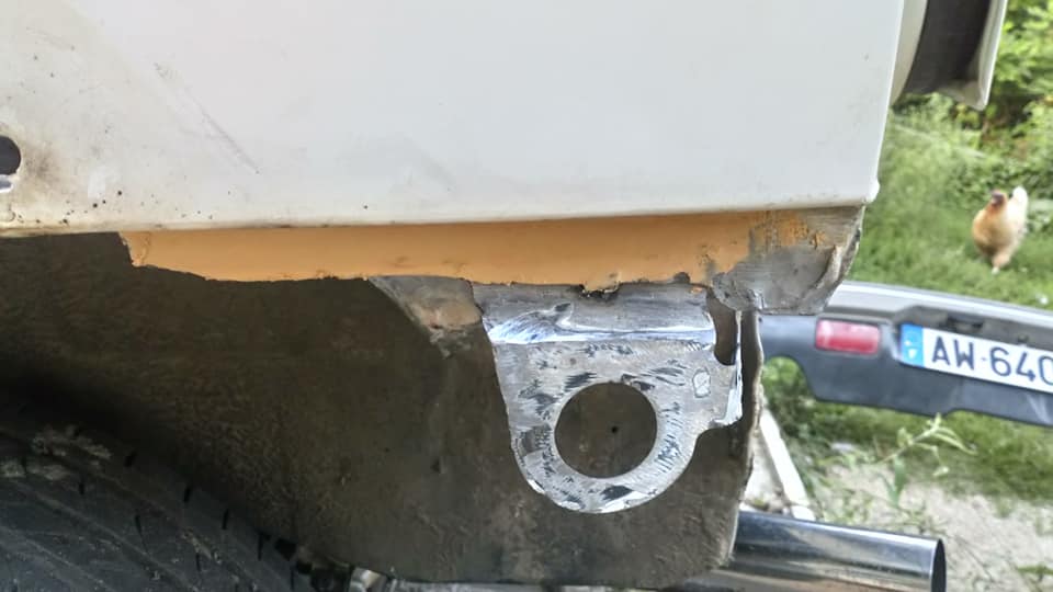

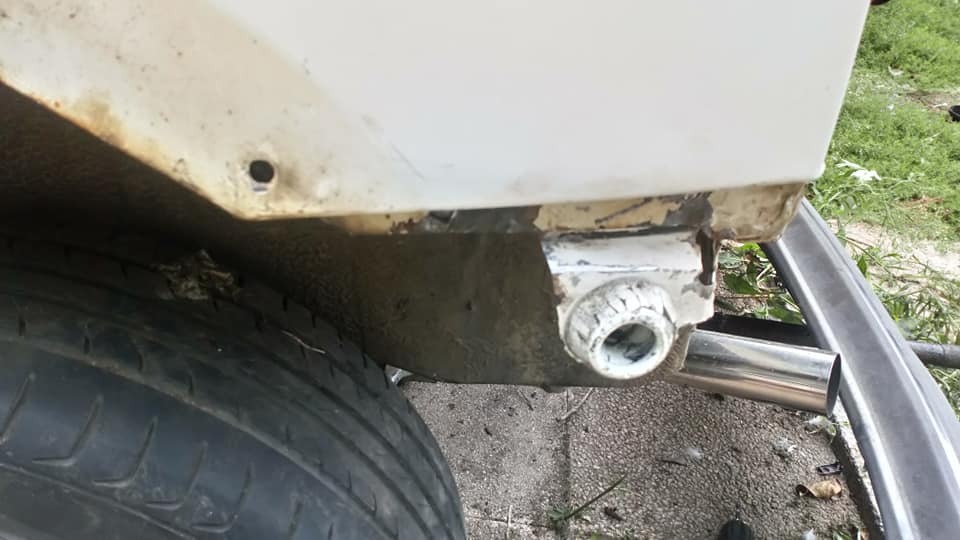

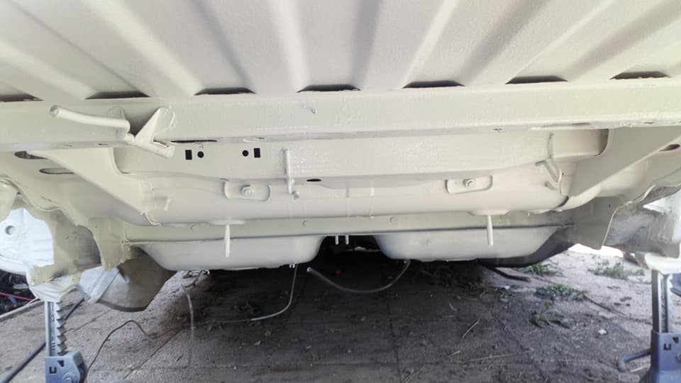

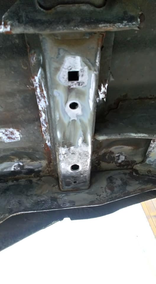

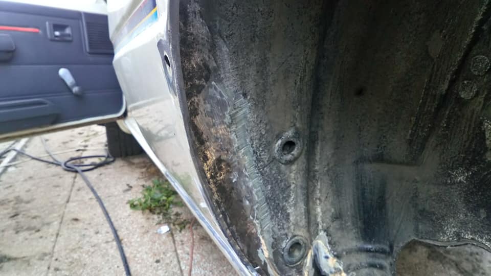

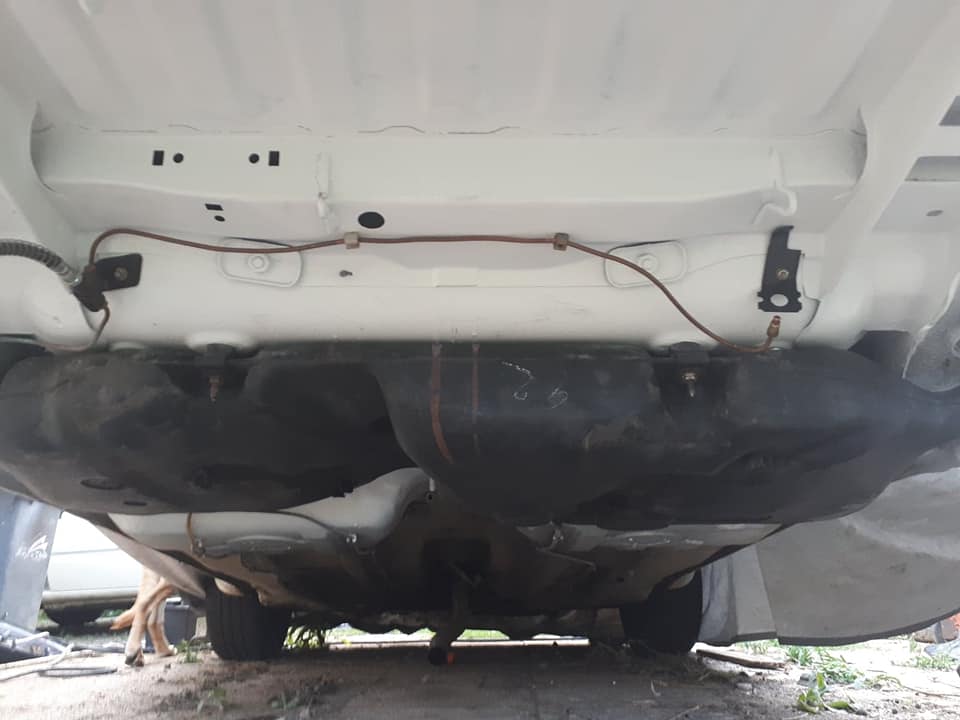

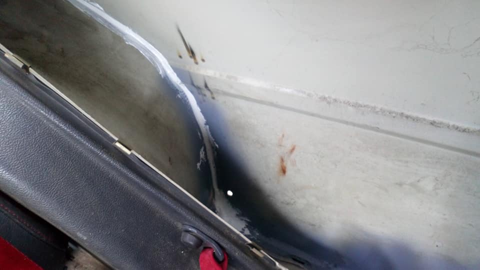

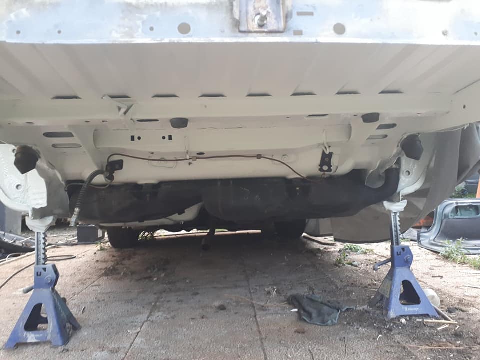

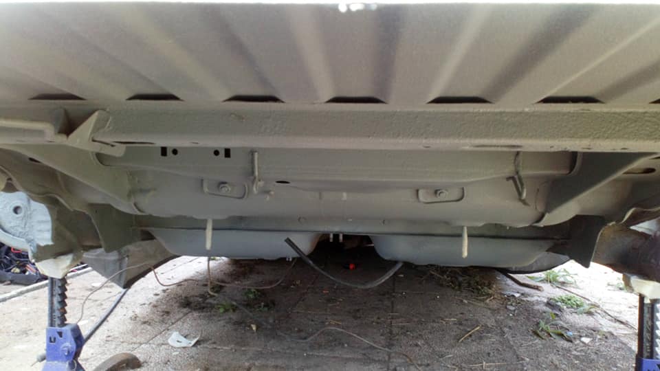

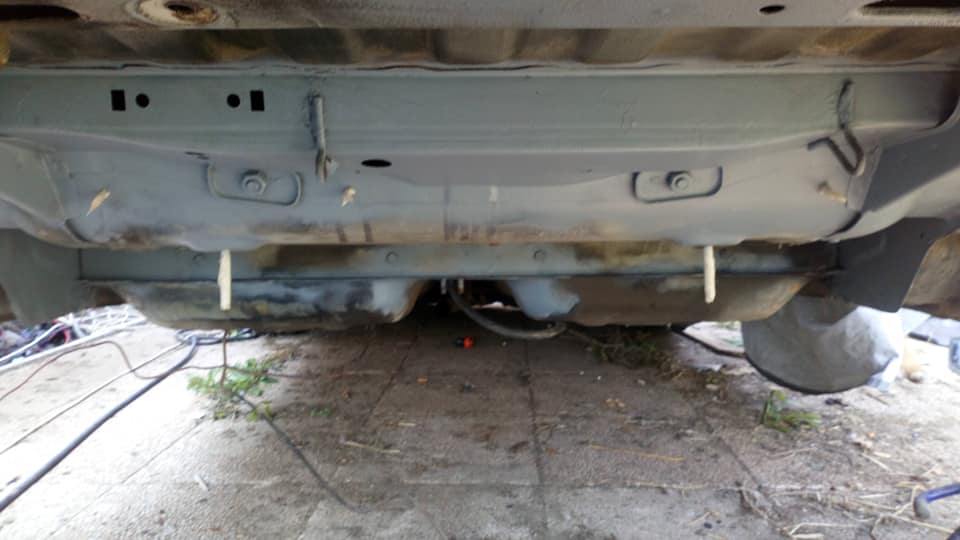

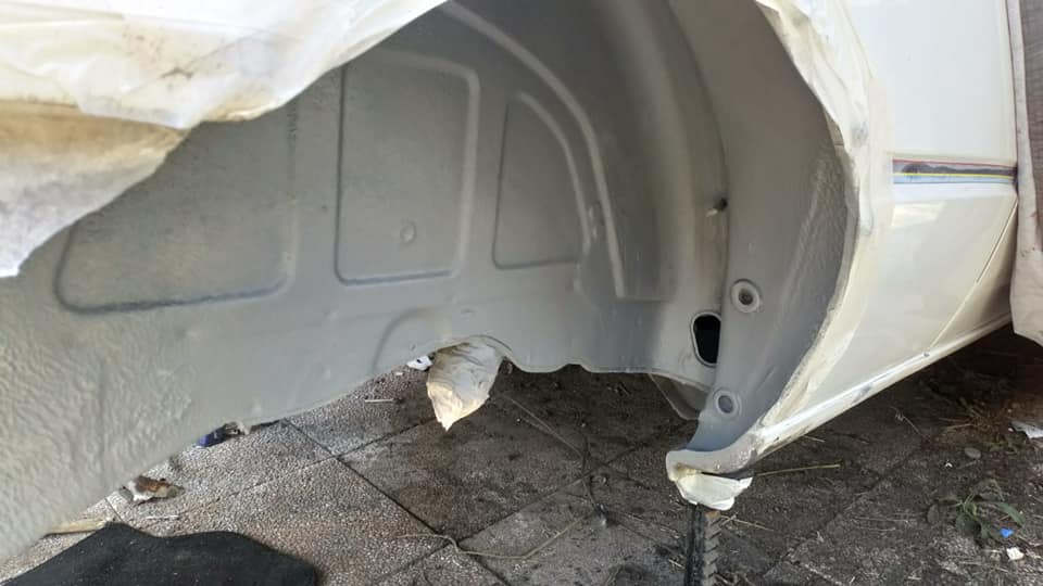

Après je me suis occupé du plancher et des passages de roues arrière

Message par Loodo »

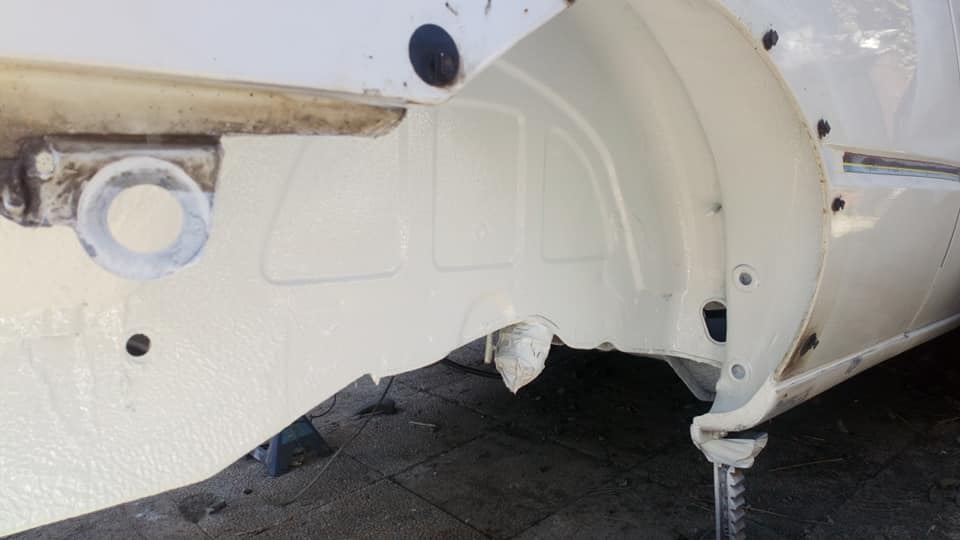

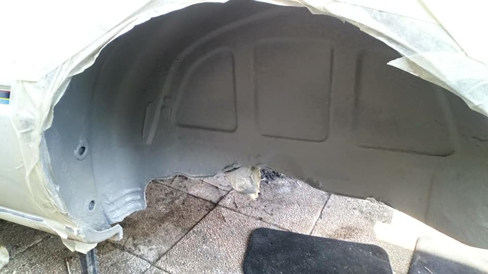

apres un coup de destructeur de rouille,un coup d'apprèt anti rouille
on passe l'anti gravillons
Loodo
Messages : 111
Enregistré le : 29 mai 2018, 05:41
A remercié : 12 fois
A été remercié : 23 fois
Re: La Rallye à Loodo : On chasse la rouille
Message par Loodo »

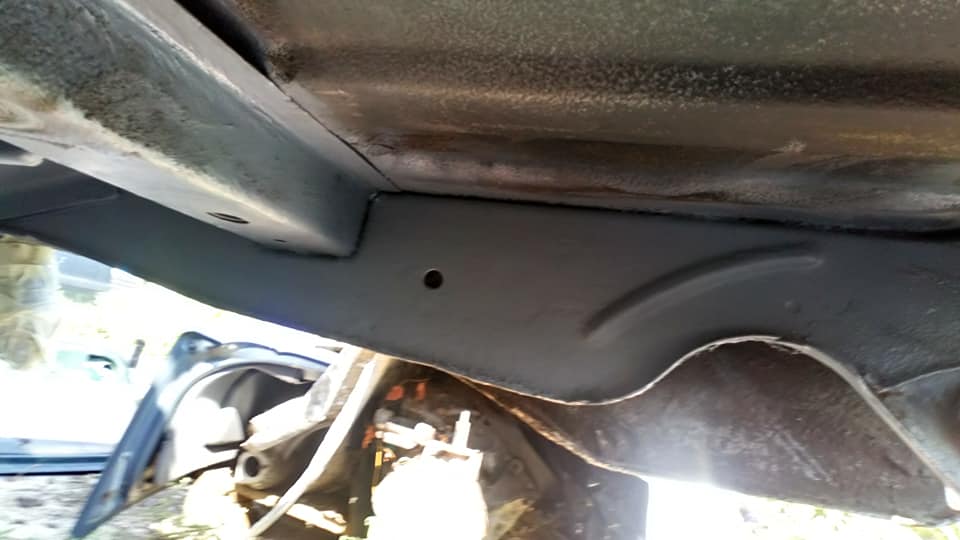

un bon coup de peinture par dessus tout ça :D :D

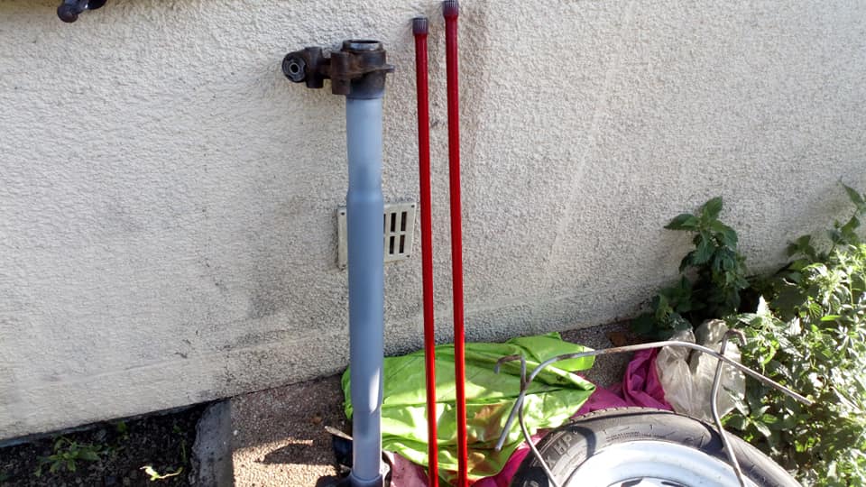

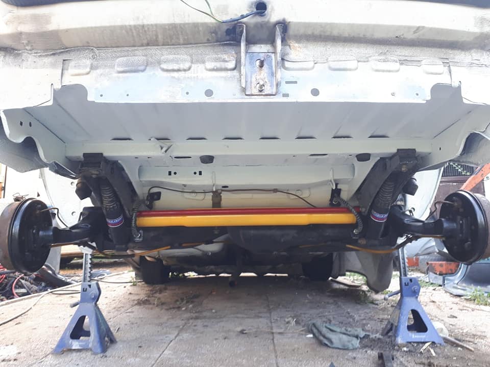

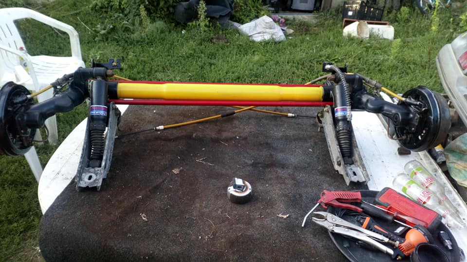

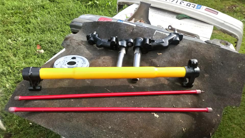

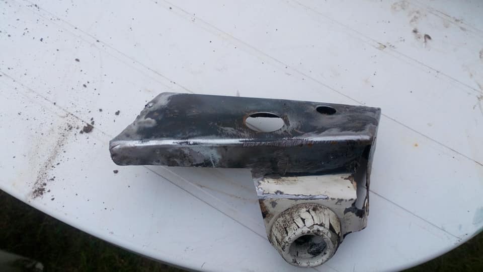

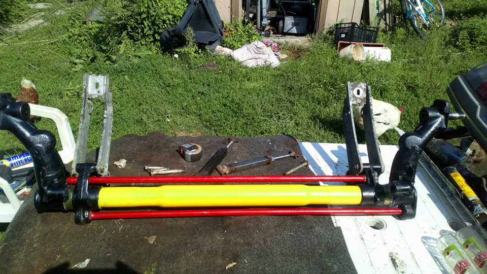

le temps que ça sèche j'ai raffraichi l'essieu arrière
Loodo
Messages : 111
Message par Loodo »
Le remontage suit son cours
voilà pour l'instant :D :D
