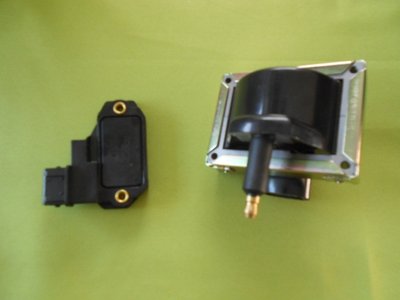

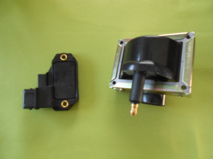

Bonjour,
aprés avoir grillé plusieurs modules en trés peu de Kilomêtres (2 sur la sortie de laurent, j'ai fini à la poussette à 200 m de la maison) :( ).
J'ai commandé à cricri, un nouveau module et une nouvelle bobine.
Au niveau de l'allumage tous sera neuf (batterie, tête de delco, doigt d'allumage, module, allumeur, faisceau d'allumage, capsule, bougie,bobine).
Je récupere à RG Cab, un faisceau électrique, j'aurais du boulot cette hiver pour remplacer le mien qui commence à donner de sacré signe de faiblesse. J'ai également trouvé un site sur le net, pour refaire le circuit de puissance au niveau de la batterie, alternateur et démarreur.
Est qu'un alternateur défaillant peut avoir une relation avec le faite de griller ces modules?
Séb
