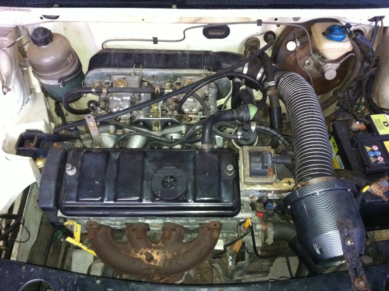

J'ai du me battre avec le 4/2/1 pour pouvoir mettre les vis sur le carter
j'ai une question
les durits qui vont sur les carbu elle vont où exactement? (les 3)

Re: La ralloche de Sam
de gauche à droite quand tu regardes le moteur :
Une durite sur une prise qui est sur le côté du corps 4 : Elle va sur le by-pass de la capsule a dépression. si tu l'a enlevé (le by-pass) tu le mets en direct sur la capsule.
Ensuite ce sont des durites qui sont branchées sur les prises de dépression (3 et 1 ou 3 et 2 je ne sais plus).
Une est à brancher au myofiltre, l'autre doit être sur le by pass mais côté téton culasse....
Si tu n'as plus rien de ces merdes chiantes et rarement en état.... tu bouches tout et tu oublies ces 2 durites !
