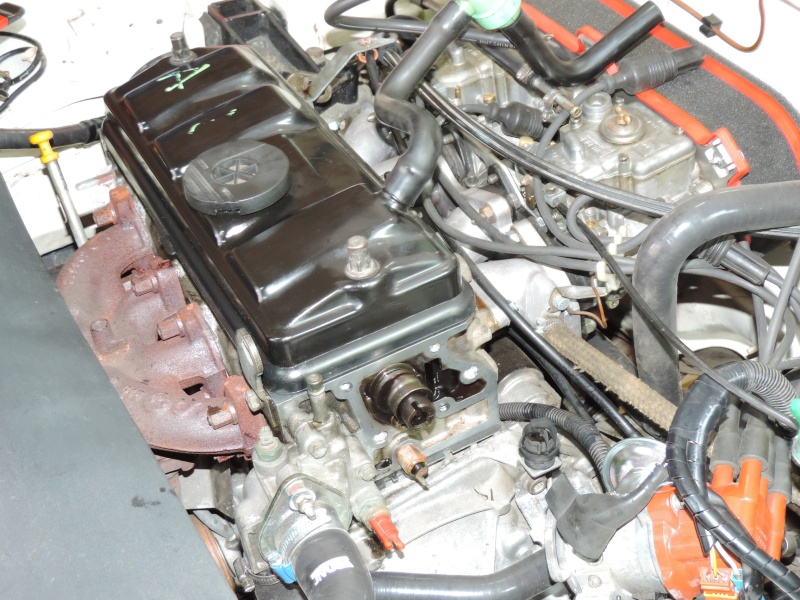

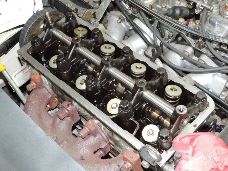

un peu de niouses ici, opération à coeur ouvert pour la rallye... :wacko:

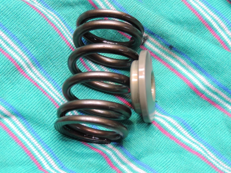

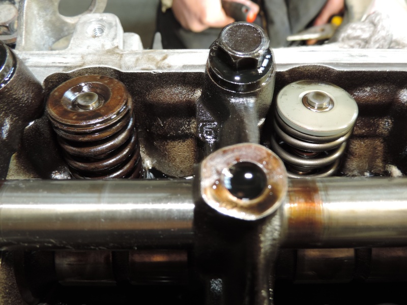

le but est de récupérer les coupelles et ressorts Catcams sur mon moteur de secours, qui ne servent pas à grand chose sur le banc de touche...

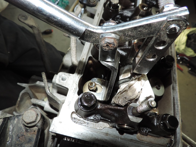

avec l'aide de balouba qui a l'expérience et les outils qui vont bien, c'est parti pour le démontage d'un coté et remontage de l'autre...
on voit bien la différence entre les 2 là...

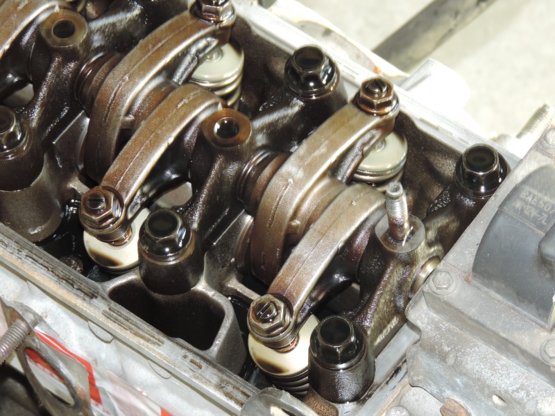

tout est remonté sur le bon moteur

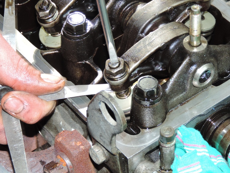

remontage des culbuteurs et réglages
les réglages culbuteurs sont fait, cache culbu remonté, durites diverses aussi

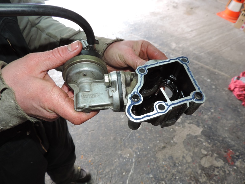

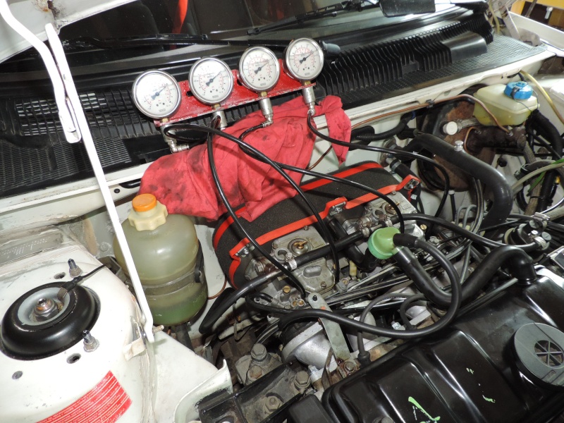

reste le boitier avec la pompe à essence, allumeur + calage et craaaac! au 1/4 de tour <oo>
une synchro la dessus pour finir la séance méca mais y'en avait pas vraiment besoin
bonne matinée de boulot, en 3h c'était plié, tranquillou... merci balouba pour ton coup de main :ok:
