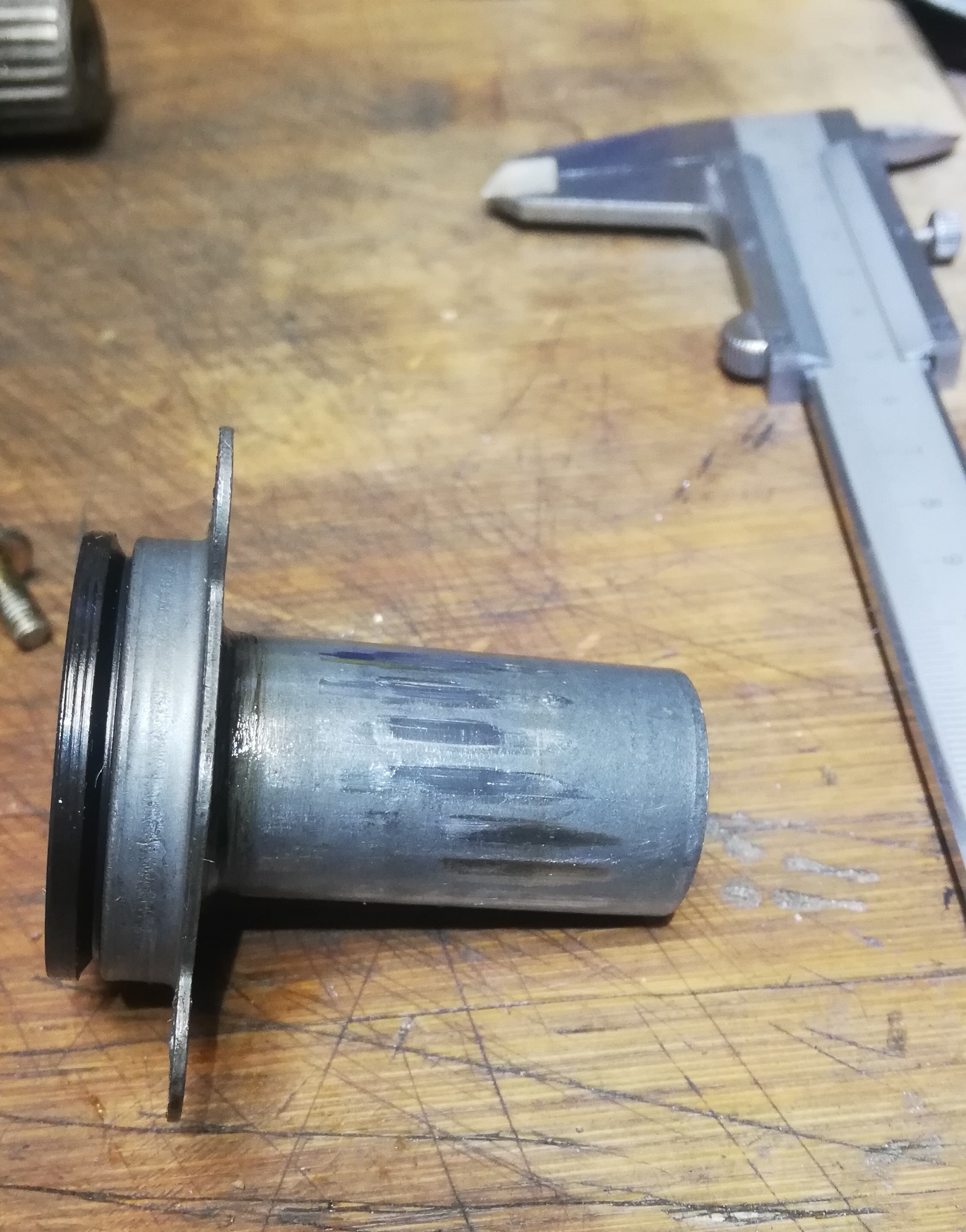

Boite et embrayage démontés:
Le guide a de belles traces, mesuré à 23,8mm, à changer:

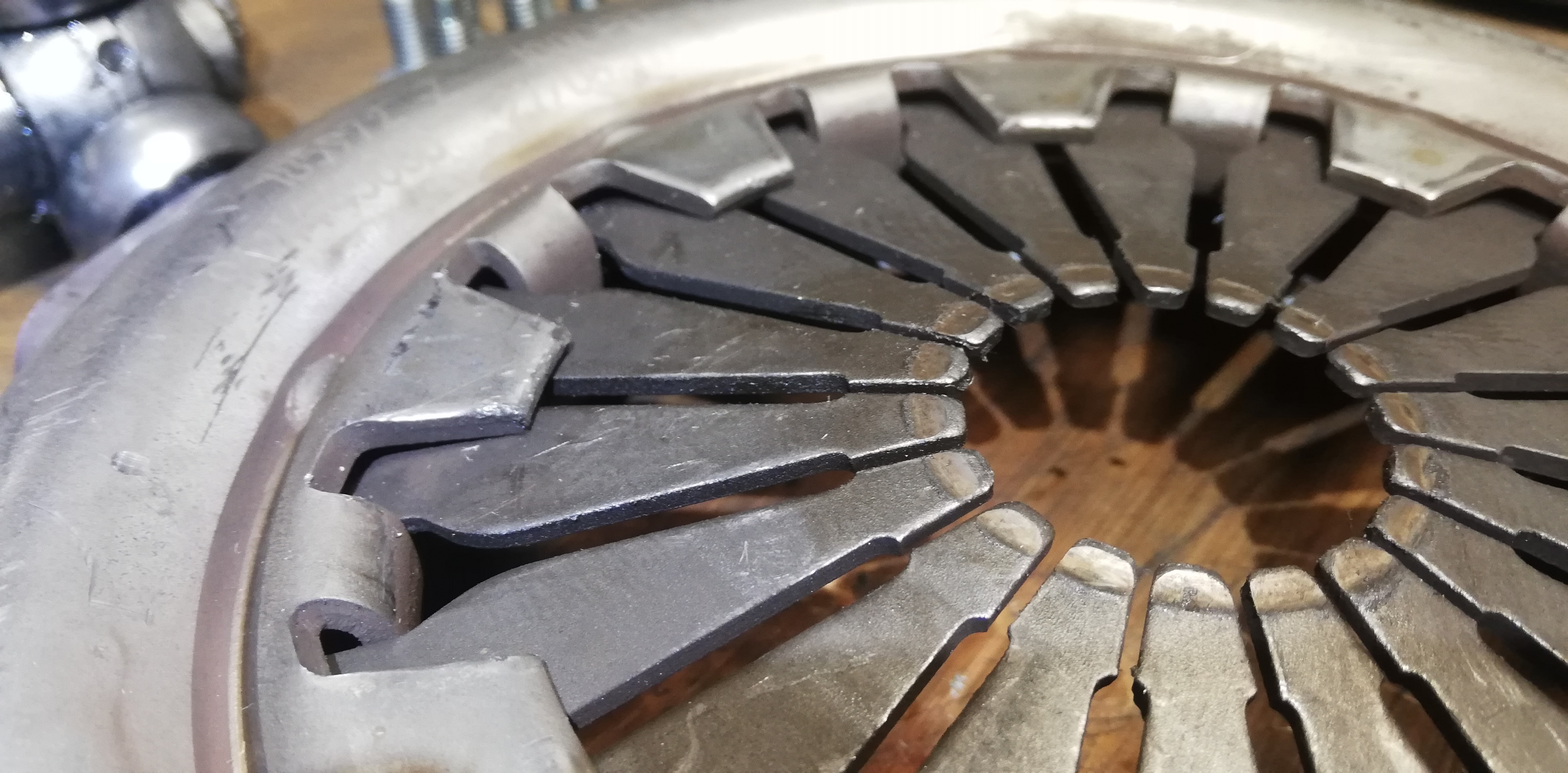

Il y a de quoi faire encore avec le disque, les ressorts n'ont pas bougé :
Côté mécanisme il y a de l'usure sur le diaphragme dont je ne sais pas juger si c'est anormal:
Changer ou pas changer?.. :unsure:

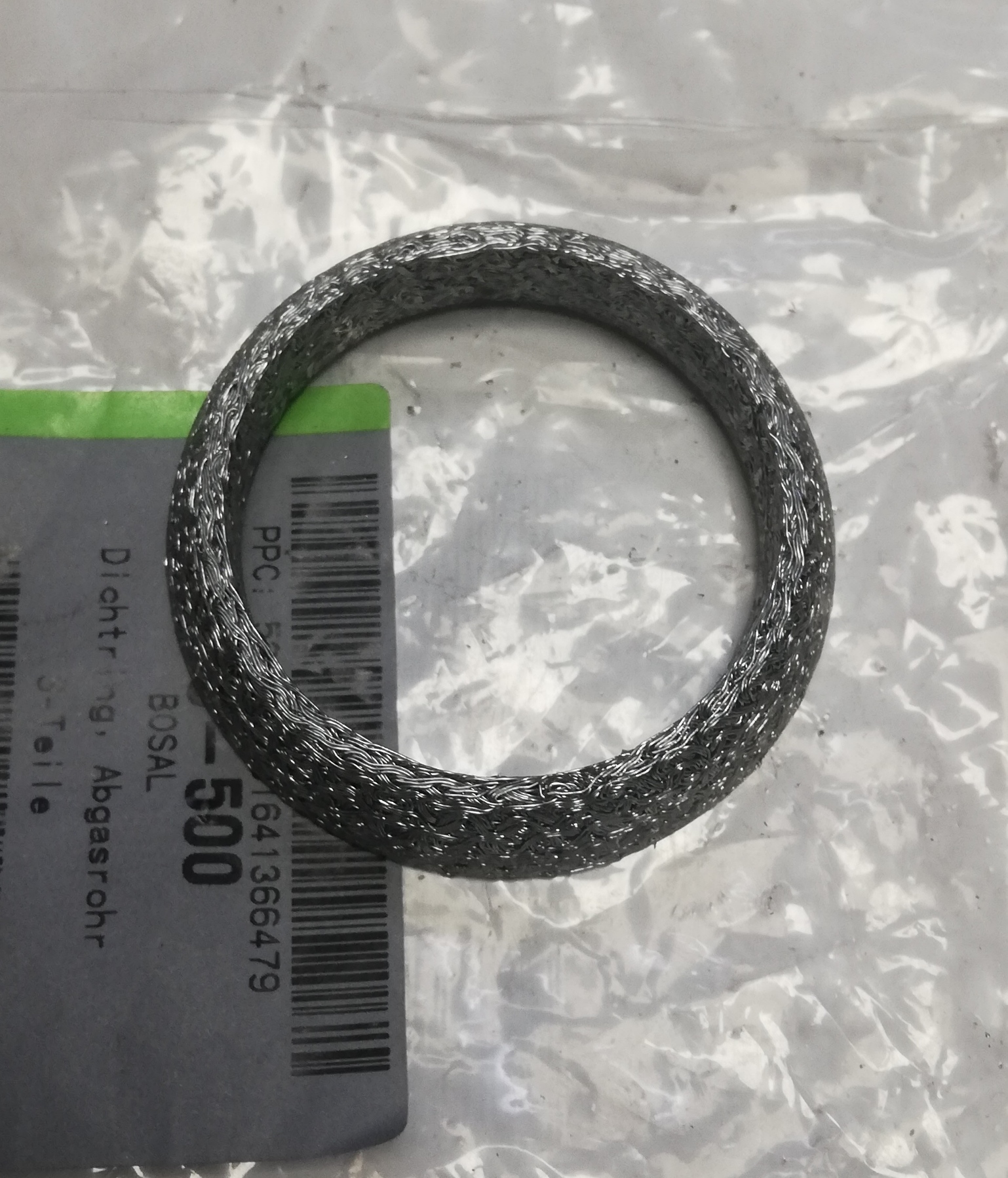

Je voulais mettre un joint entre col de cygne et la ligne pour éviter les grincements, ne trouvant plus la réf adéquate, je me suis rabattu sur ça: (après avoir vu que c'était dispo sur la boutique du club :mrgreen: )
Je l'ai déballé, j'ai vu l'épaisseur, et j'en suis resté là en pensant aux ressorts :lol:

Normal pour le joint d'échappement ce n'est pas le bon !!
Voilà à quoi il ressemble cuivre ou acier préférence pour le cuivre si tu trouve ....

Ton joint ne va pas monter... C'est celui que Xallos te met en photo qu'il faut !! :ok:

Oui j'avais vu qu'il fallait ce joint :ok: mais disponible nulle part après avoir finalement vu qu'il était chez Batteux et la boutique.
Mais j'ai tenté le coup, j'avais vu que certains parlait de mettre ce type de joint, mais ça rajoute 1cm.

Je profite de ce post pour exposer mon problème, qui est certainement semblable, sur ma groupe N.
Lors du passage au CT, le contrôleur me dit: il doit y avoir une fuite à l'échappement, l'indicateur de gaz carbonique ne monte pas.
Effectivement, j'ai une fuite au niveau du col de cygne, et du tube intermédiaire......le tube intermédiaire, commençait à me lacher....j'ai soudé un embout d'origine, mais l'angle d'inclinaison n'est certainement pas le bon....j'ai une fuite sur le haut de la jonction.
J'ai acquis le joint en photo, mais j'ai peur, que cela ne suffise pas, il a plus pour fonction de limiter l'usure et les bruit entre col de cygne et tube intermédiaire.
Vous feriez quoi pour supprimer cette fuite.

C'est une jonction en mouvement, donc de la pâte de colmatage ne tiendra pas, à pas refaire une portée étanche, je ne vois pas trop..
