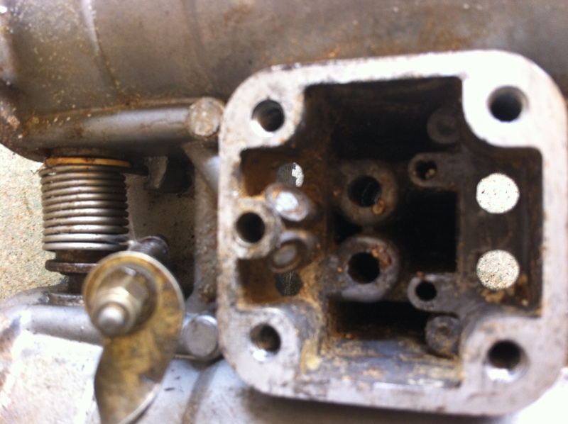

je ne parle pas du ressort de rappel de la pompe de reprise, celui qui repousse la membrane mais les 2 petits situés dans les 2 logements juste derrière les gicleurs de starters

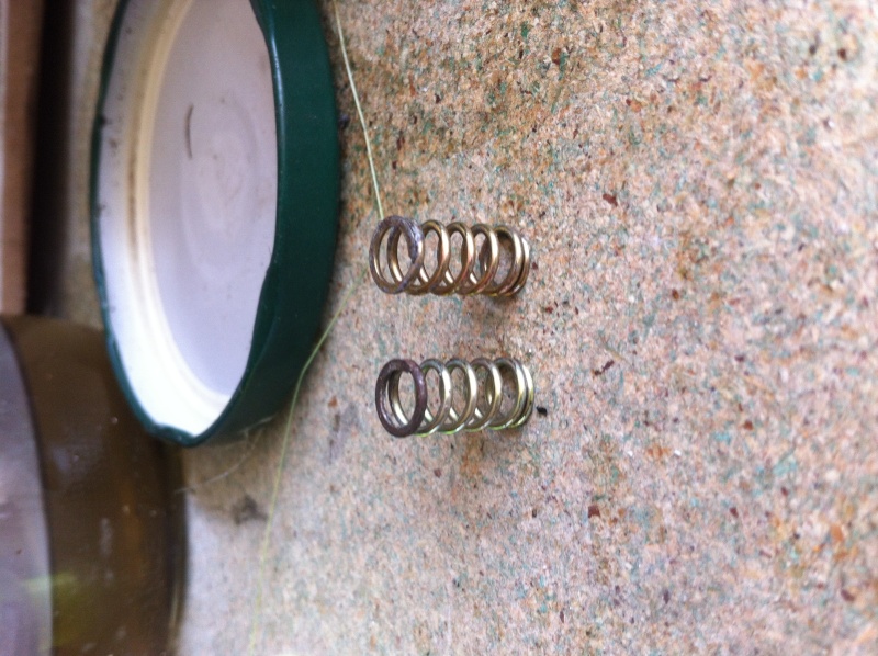

Moi je parle des 2 ressorts couleur bronze des que les photos sont chargées je te les affiche

tu as aussi 2 billes et 2 coulisseaux qui vont avec ces ressorts ;)

ce sont ces ressorts la ! et bien evidement ils n'y sont pas dans le second carbu !
Et ils se trouvaient la

ca c'est les ressorts des vis de richesses ;)
entre parantheses, ils sont bien sales tes carbus :crying:
