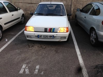

Bonsoir à tous,
Cette après midi petit passage dans les casses afin de trouver les feu AR et cligno orange de phase une pour remplacer ce que j'ai qui sont de phase 2.
Et j'ai trouvé mon bonheur deux cligno orange neuf jamais montés le tous pour 16€.
J'en est donc profité pour les monter une fois arriver chez moi et mettre aussi les ampoules de code jaune.
Place au photos
Place au photos

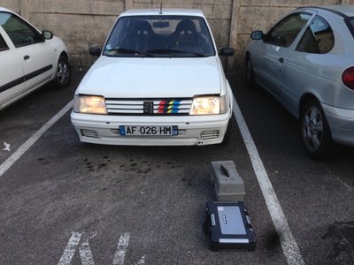

Alors voilà les infos prises à l'instant.
Avec le Metrix sur bornes + et - de la batterie.
Sans feux et au ralenti : 14 V
Avec feux et au ralenti : 13,8 V
