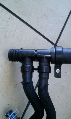

Si je peux me permettre un conseil Rodolphe, vérifie que ta durite araignée comporte bien l'étrangleur (réducteur de diamètre) situé sur la partie au gros diamètre, entre les 2 petites durites qui vont à la modine, sinon cette dernière ne servira à rien, car l'eau passera quasi-directement du boitier d'eau au radiateur sans aller vers la modine...
Je m'explique : en sortant du boitier d'eau, l'eau "bute" contre le réducteur de diamètre (situé dans la "grosse" durite) part dans la petite durite vers la modine (pression) et revient par l'autre petite durite (dépression) pour aller vers le radiateur ; ainsi, ta modine joue son double rôle de réchauffeur d'eau à froid et de stabilisateur de température d'huile à chaud :ok:
Si ta durite vénair ne comporte pas ce réducteur/étrangleur, il te faudra acheter un raccord 4 voies. Je l'ai fait sur ma rallye et ça fonctionne de nouveau comme à l'origine : sans modif, ton circuit est (très) chaud alors que les 2 durites qui vont et viennent de la modine ne sont que tièdes-->je précise que d'origine à chaud TOUTES les durites doivent avoir la même température (logique ^_^ )
Pour ce faire je me suis orienté sur de la pièce peugeot, à savoir un raccord 4 voies de 508 (vendu avec durites), auquel il m'a suffi de retirer les durites pour ne conserver que la partie centrale (raccord).
Autre avantage de cette méthode, tu obtiens 4 voies indépendantes que tu peux changer à l'unité au lieu de changer la pièce complète (en cas de défaillance par exemple):ok:
Tous ceux qui installent un kit vénair devraient (par sécurité pour leur moteur) vérifier la présence de cet étrangleur et faire la modif si leur kit n'en n'est pas équipé ;)
Je te mets une photo et la réf ! :ok:
J'espère avoir apporté de l'eau à ton moulin, si j'ose dire :lol:

merci Christophe :ok: c'est super instructif ;)
alors mes durites sont des REDOX et pas VENAIR, la fameuse durite araignée est différente d'un point de vue extérieur chez Redox car en un seul morceau, pas de raccord entre la grosse durite et les petites, contrairement aux Vénair.
Pour l'intérieur du coup j'ai vérifié avec une lampe torche et , OUF, le diamètre est plus petit au milieu :ok: reste à voir si c'est efficace.
en tout cas merci Christophe pour l'info ça servira aux autres ! :ok: ;)

la durite de 508 sort a 47 euros hors remise.
Messages : 4266
A remercié : 33 fois
A été remercié : 117 fois
Re: la toto à Roro Grasse Alpin '91 replica
marco pts a écrit :la durite de 508 sort a 47 euros hors remise.
En effet, et c'était la seule solution valable quand j'ai monté mes durites, Marco ! Je suis d'accord avec toi, ça fait cher surtout quand tu jettes les 4 durites attenantes et quand tu ajoutes le prix du kit venair ! :angry: J'étais fou quand j'ai appris le tarif de cette "bricole" mais pas le choix pour obtenir un fonctionnement d'origine :o
Mais bon, réjouissons-nous d'avoir cette solution à défaut d'en avoir d'origine ! Redox ou Venair nous permettent déjà de repartir sur du neuf, ce qui n'est déjà pas si mal ^_^, même s'il est dommage que ce détail n'ait pas été ajouté par Venair car pour le reste la qualité est au rendez-vous :ok:
En cherchant bien, il se peut qu'il y ait à disposition des échangeur 4 voies moins chers ! a voir ...
