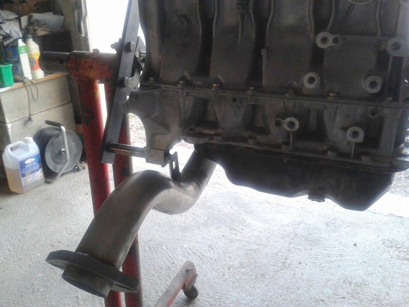

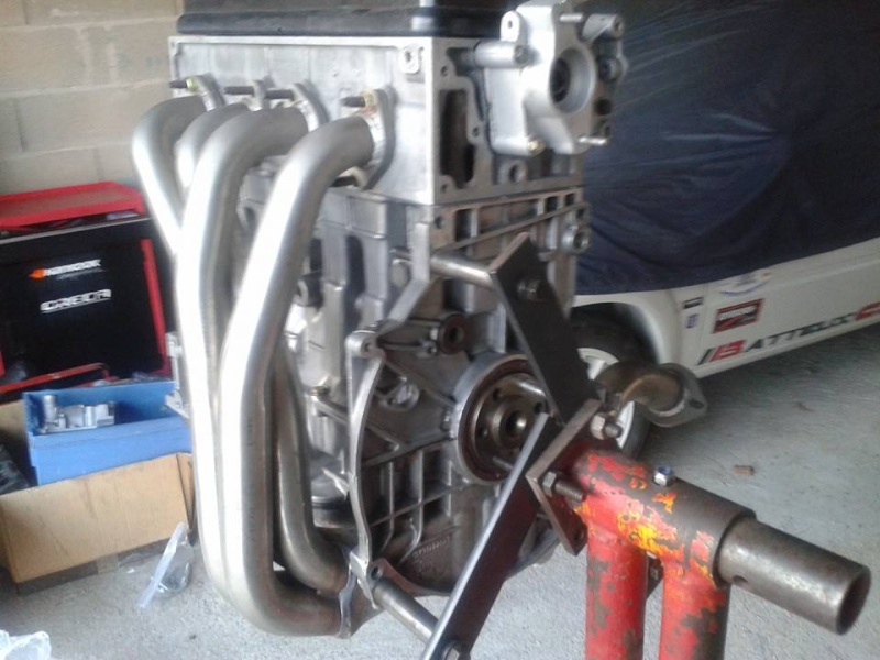

:) ce matin, coup de fil de notre ami Fifi de chez ARS m'annonçant que le 4/1 inox de Rodolphe était enfin arrivé <oo>
Comme je n'étais pas loin, je suis passé le prendre :blush:
Arrivé à la maison, j'ai vite fait un montage "a blanc" pour vérifier qu'il "tombe" bien:
C'est nickel, même au niveau de la fixation inférieure :ok:

Belle pièce mais c'est pas 4/2/1mais un 4/1

:crying: oui, c'est la surprise à l'arrivée (sur le catalogue, c'est bien précisé 4/2/1 et on connait déjà le modèle "acier" dans la même marque :blink: )
On va voir ce que décide Rodolphe mais vu le prix, je pense que ce n'est malgré tout pas une mauvaise affaire :unsure:

le système 4/1 favorise les haut régime alors que le 4/2/1 favorise le couple a bas régime . après oui le prix est intéressant.

Une question: la fixation ave l'inter, c'est par vis? :mellow:

Herve a écrit :Une question: la fixation avec l'inter, c'est par vis? :mellow:
Il est livré avec des vis, mais on peut mettre les ressorts. J'ai vendu pas mal de collecteurs Supersprint à l'époque et c'était la même chose "_"

me voilà de retour ;) effectivement un peu déçu car j'avais commandé un 4/2/1 , mais ce 4/1 est plutôt de bonne facture et vu le prix c'est même plutôt très bien. Le rendement est meilleur haut dans les tours ? ben ça me convient bien :mrgreen: le rupteur n'a qu'à bien se tenir :lol:
