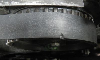

tu vas changer une courroie qui est neuve ?...la mienne , je l' a changé à 30 000 Kms et 11 ans ...elle était comme neuve ...

Pareil pour la mienne changée (avec le galet) juste avant la concentr' par acquis de conscience ...

C'est vrai que les garages entretiennent une psychose sur le sujet des courroies de distribution, la mienne a 9 ans et 10000 km et j'ai l'impression de faire du sur- entretien en la changeant?!?
Pour info Audi pour un q2 1,4 tfsi 150 ch préconise 210000 km !
Après si la voiture n'a pas roulé depuis longtemps je pense que la courroie devient cassante un peu comme une chaussure restée dans un placard

On a tous entendu parlé de courroie courroie cassée, ou vu ça dans des annonces auto ; la question c'est n'est-ce pas plutôt un blocage moteur qui a entraîné la casse de ladite courroie
…je crois qu'on ne saura jamais si c'est la cause ou conséquence…
J'ai déjà roulé avec une courroie un peu entaillée à la meuleuse: C'est pas que du caoutchouc, il y a des fibres métalliques au coeur ^^ ; je suis d'avis que c'est costaud, mais perso je ne prendrai pas le risque de rouler avec une agée de 20ans ou 150Mkm… Je pense que c'est les km qui les "usent" (je ne pense pas que les fibres métalliques puissent rouiller quand enrobé de caoutchouc
) ; je dirai que comme les flexibles de frein, quand le caoutchouc craquelle, il est temps de la changer..

Je la changerais dans l année , c est pas à la minute , courroie + pompe à eau , 100€ et je suis tranquille .
