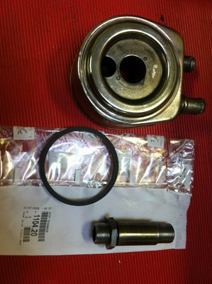

alors ce soir j'ai joué avec ma pseudo dremel , pour les érous du cache culbu (pas mal ...) et pour la modine (c'et mieux qu'avant :p )

ben voila il viens de tomber dans le bling bling :mrgreen:

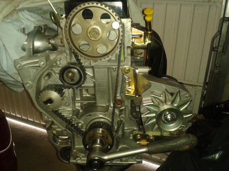

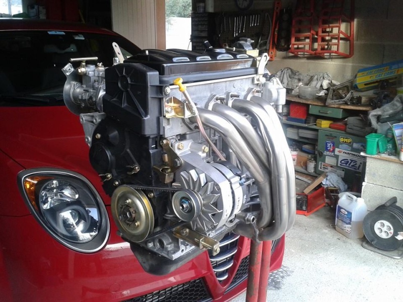

Je viens de bosser un peu moi aussi:
calage de la distribution:
et remontage des caches: :ok:
On touche au but! :bien:

Que dire, sinon ............. WAOUHHHHHHHHH !!!!
j'ai hâte de le voir reprendre vie ce moteur !!! <oo> <oo> <oo>
