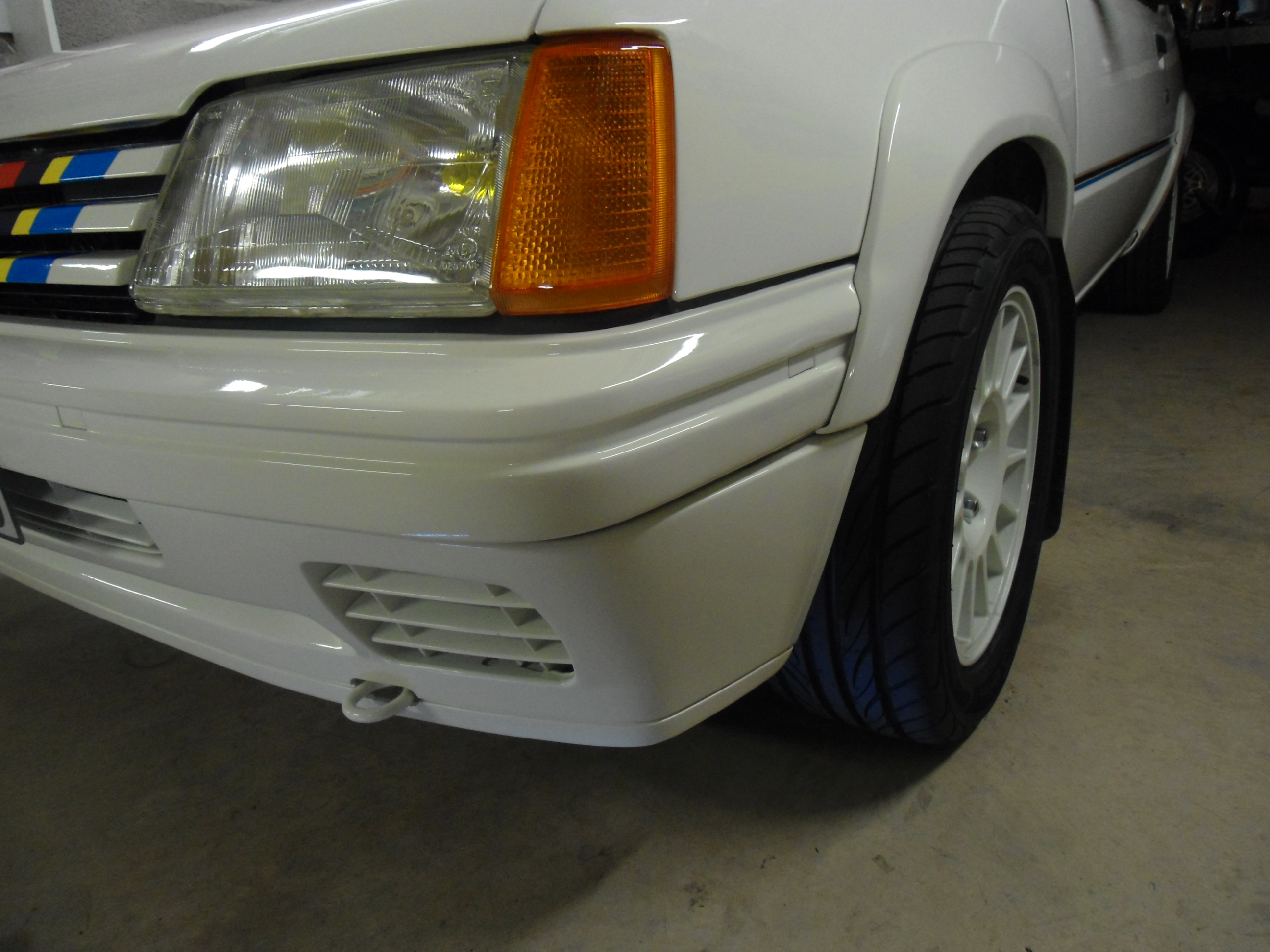

Tes bavettes ,elles sont d origines ou tu les as faites ?
je reste en 13 et depuis que j ai fait refaire mes extensions ,je surveille de plus en plus <_<
Messages : 4266
A remercié : 33 fois
A été remercié : 117 fois
Re: Les p'tits nouveaux du fief Peugeot
zergo a écrit :Tes bavettes ,elles sont d origines ou tu les as faites ?
Non elles ne sont pas d'origine mes bavettes.
Je les ai achetées chez ars en 3 mm d'épaisseur.
http://www.auriolracing.fr/elements/235 ... -roue.html
Ensuite j'ai fait un gabarit en carton (c'est plus facile à former) puis j'ai découpé les bavettes aux dimensions des gabarits.
ATTENTION David : chaque extension doit être faite séparément car elles ont chacune leur forme :ok:
Ensuite, fixation made by Bless (agrafes type haut parleur que tu trouves chez restagraf).
Fais-moi penser à regarder la ref, comme ça tu n'as plus qu'à suivre le montage :ok:

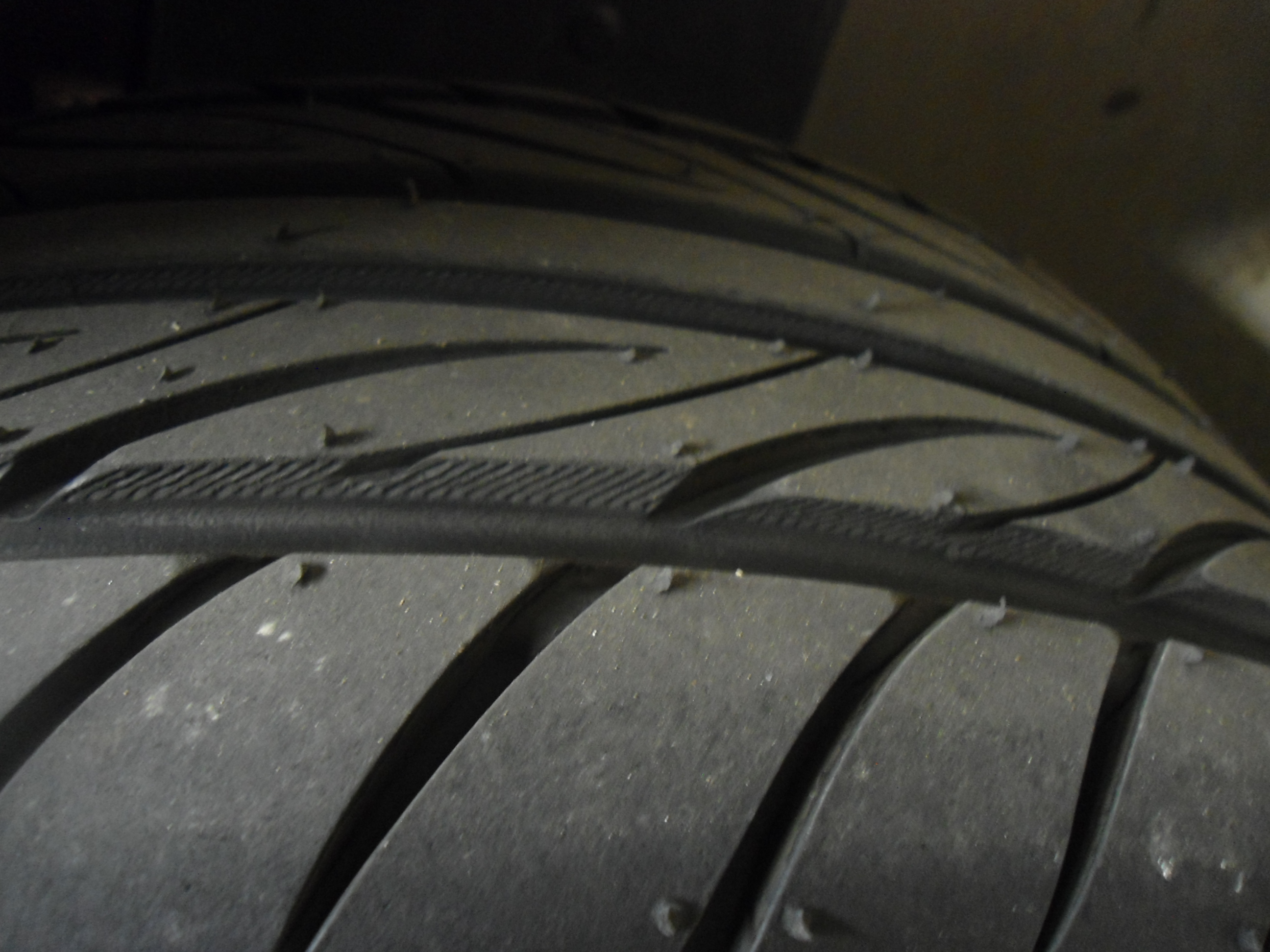

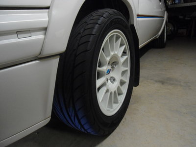

Vendredi dernier montage des nouveaux pneus pour les jantes de groupe A.
Il s'agit de Yokohama S Drive en 185.55.14.
Sur les conseils de Jean-Luc 13 (il sait de quoi il parle dans ce domaine :p ), j'ai mis 2.3 bars à l'avant et 2.1 bars à l'arrière.
Ce matin, j'ai fait un bref galop d'essai de petites routes sinueuses avec un peu de relief (environ 50 bornes) pour voir ce que ça donne.
P*tain, qu'est-ce que ça glisse !!! :blink:
Quand vous montez ce genre de pneus typé sport, ça fait pareil quand c'est neuf ou c'est ma pression qui n'est pas bonne ? :unsure:

ba ya un temps de rodage , mais si tu passe des A048 a ceux la c'est normal, tu n'auras jamais le meme grip
Messages : 4266

balouba a écrit :ba ya un temps de rodage , mais si tu passe des A048 a ceux la c'est normal, tu n'auras jamais le meme grip
Non Baptiste, je passe d'un vieux jeu (10 ans et au 8/10e bouffés) de A539 à l'avant et S drive à l'arrière dans le même état, à ce jeu neuf de S drive avec la pression notée plus haut ! :ok:
Combien de km le rodage ?
Tu es toujours en A48 sur tes 14 pouces, m'gueu ?
Messages : 9727
A remercié : 1076 fois
A été remercié : 1080 fois
oui toujours
faut compter 100km maxi
Messages : 15973
A remercié : 101 fois
A été remercié : 213 fois
ah ouais non mais avec les s-drive faut passer 130 bornes après ca va mieux
Messages : 4266
ça marche, merci ! :ok:

Pour les pneus, j'ai testé 2,4 bars à l'avant et 2.2 bars à l'arrière. Cela me convient mieux, l'auto est plus directe sans être trop dure :ok:

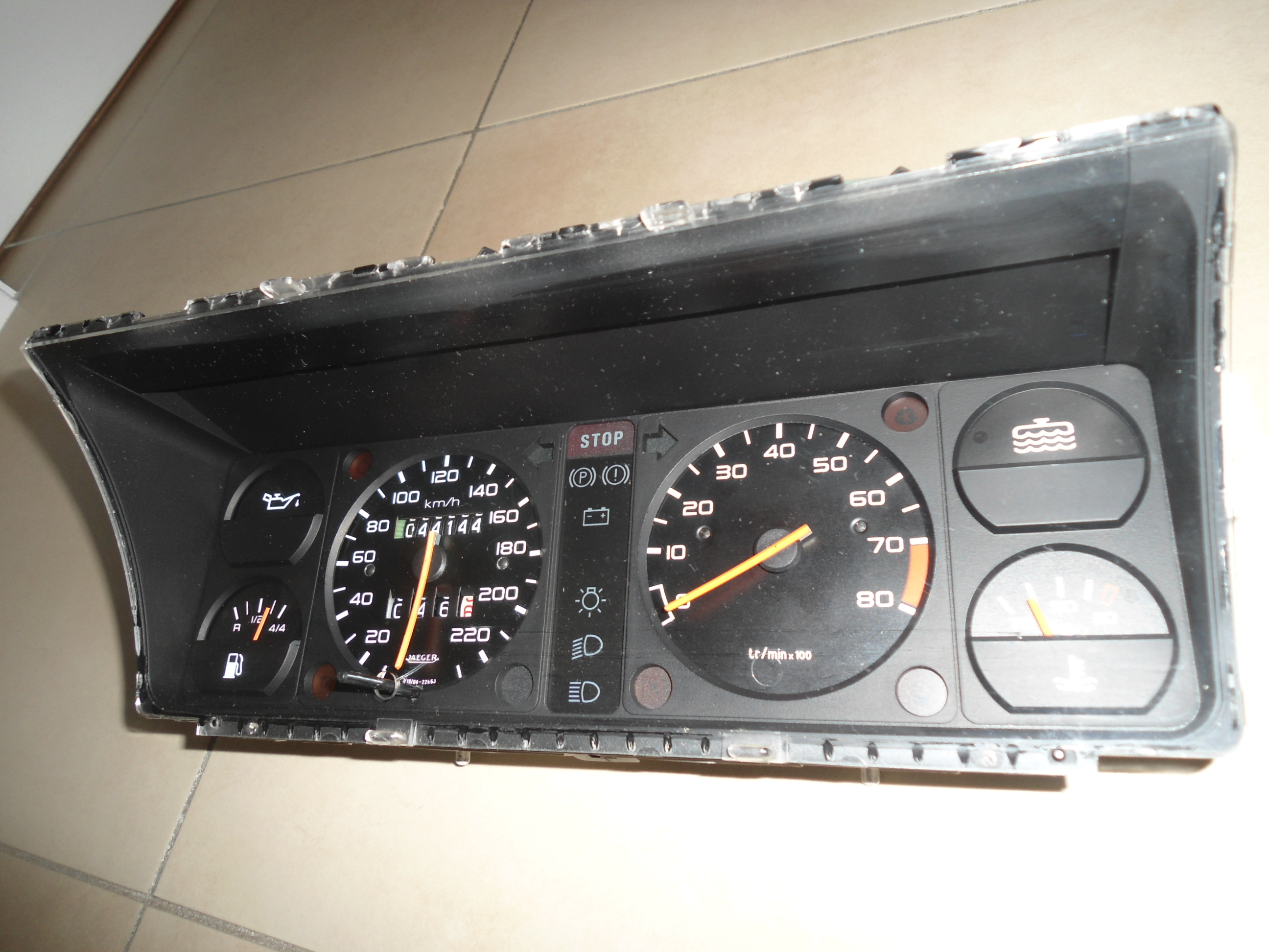

Cet aprem je me suis penché sur ce problème d'aiguille de compte-tours qui fait des siennes, et toujours au même régime :angry:
Donc j'ai testé un autre bloc compteur de Xs, ça fait pareil au même régime....et j'ai testé un autre de GTI et ça saute aussi mais moins.
(Sans doute parce que le compte-tours de GTI est moins vif à la montée dans les tours).
Sachant que les connectiques de la prise (qui se branche sur la bobine) ont été remplacées par du neuf, que la prise compte-tours (bleue) qui se branche à l'arrière du combiné est nickel et que bobine et module (+pâte) sont neufs.
Là je sèche un peu je dois dire...auriez-vous des idées ?

Alors ces pneus sont ils rodés ?? <oo> Ça glisse moins ??
Pour ton aiguille de compte tours, Si cela peut te rassurer la mienne fait un peu la même chose au même régime que toi,
cela ne m'a jamais choqué; je l'ai même jamais vu, il a fallu que tu en parle pour que ... :lol: :lol: :lol: :lol: :lol: :lol: et pour te dire, quand tu pousse, je ne m'attarde pas vraiment sur le compte tours ... :mdr: :mdr:
De toute façon je connais mon régime moteur à l'oreille, pas besoin de compte tours, on devrait le virer, c'est trop lourd pour la voiture !!!!!!!!!! :mrgreen: :mrgreen: :lol: :lol:
Messages : 4266
Je connais la cause, l'homme de science en la matière m'a expliqué le pourquoi du comment ! <oo>
Et ça le fait aussi sur mes autres combinés, donc pas de panique...l'auto marche toujours aussi bien ! :ok:
A propos de combiné, je viens d'en trouver un tout beau qui n'affiche que 44 000 km... :wub: J'ai juste eu à redresser les aiguilles (si quelqu'un avait ça en neuf ce serait super :mrgreen: :lala:) et à ré-étalonner tout ça ^_^
Et hop dans mon stock de pièces... :blush:
