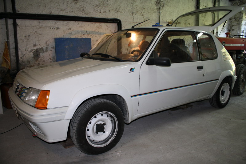

Comme promis je développe donc ce qui a été fait sur la voiture ce week-end et je rajoute quelques photos.

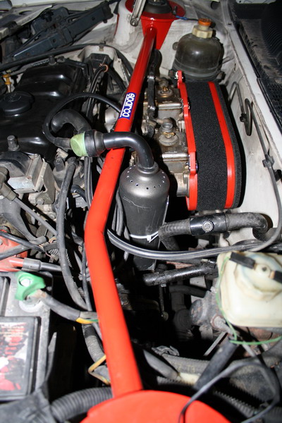

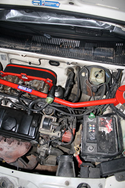

J'avais prévu de faire les silent bloc de barre stab. C'est fait. Mais j'ai eu la surprise en sortant les anciens de voir qu'ils étaient neufs :blink: La voiture était vraiment bien entretenue. Le bruit sur le train avant ne vient donc pas de là. J'ai commandé les biellettes de barre stab pour voir si ça ne viendrai pas de là. Je vais bien finir par trouver.
J'ai aussi fabriqué un récupérateur d'huile selon le brevet déposé par Bless (au fait je te dois combien pour le Copyright ? :D )
C'est propre et relativement simple à faire. Sur la deuxième photo on voit bien l'équerre de fixation.
Puis ensuite je me suis occupé de la boite à air mais je n'ai pas de photo et je ne vais recommencer mon spitch.
Donc maintenant je mets quelques photos pour le plaisir :

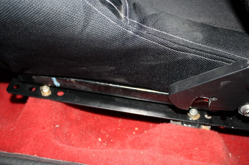

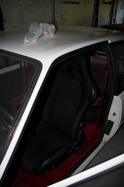

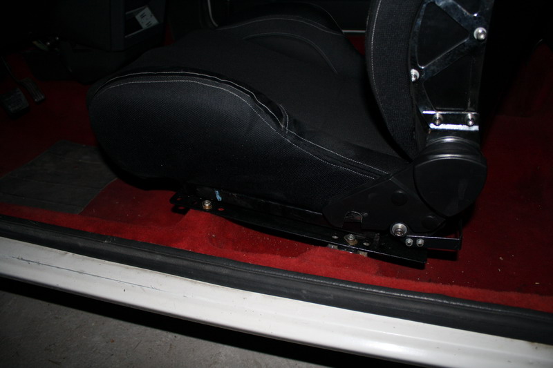

Fin d'une longue journée d'efforts pour fixer un baquet. C'était il y a deux semaines déjà.
Le baquet fixé les glissières d'origine et sur les consoles Sparco

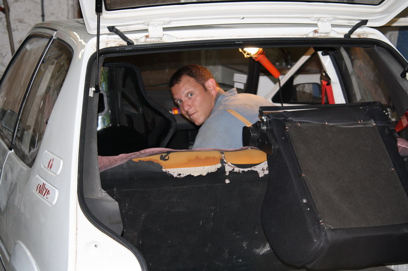

Les découpes étaient présentes sur les sièges quand je les ai acheté à Bless.

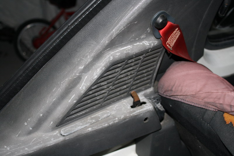

Les plastiques arrières avant remise en forme
Test de couleur qui s'avère cohérent. Il ne reste plus qu'à démonter et à peindre.

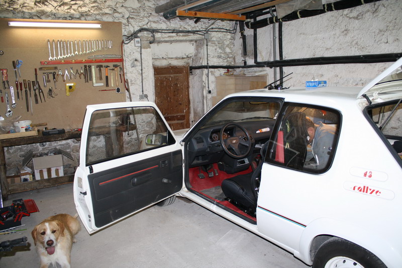

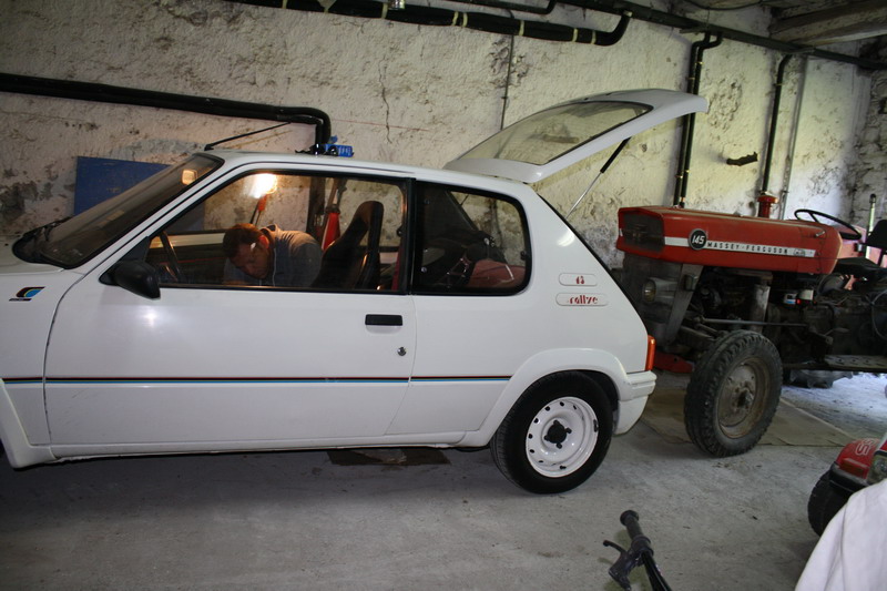

Là c'est moi en plein effort. Deuxième baquet... Madame devait avoir peur que je m'installe définitivement dans le garage.
Encore ma gueule... No comment.

elle est belle,le chien aussi a l air passionné <oo> ,et j aime bien ton garage aussi ta de la place,j en reve d1 com ca :ok:

Bon boulot Mr :ok: et nikel le récupérateur d'huile :mrgreen:
je l'aime bien cette auto, vivement qu'on la fasse tourner au poil ;)

meù13 a écrit :elle est belle,le chien aussi a l air passionné <oo> ,et j aime bien ton garage aussi ta de la place,j en reve d1 com ca :ok:
C'est clair que j'ai de la place mais je dois cohabiter avec les Hirondelles (ça chie quand même beaucoup ces oiseaux là) et avec le tracteur. D'ailleurs il va falloir que je m'occupe de lui aussi. Merci à beau papa de m'héberger. Mes garages sont plus éloignés et pour certains sont un peu trop plein. Entre le mien où il y a mes voitures et ceux où mes copains stockent les leurs...
Le chien est un vrai passionné et vu comme il accepte de se faire secouer sans vomir il doit quand même avoir un gène père freine tard.

Bless_et_ptitefleur_13 a écrit :Bon boulot Mr :ok: et nikel le récupérateur d'huile :mrgreen:
J'ai l'impression qu'avec la boite à air ITG le moteur est moins riche. Le réglage avait du être fait avec une boite comme ça et le gars a remis une boite d'origine avant de la vendre à Micka. Mais elle attend quand même ta séance de Carbtune...

il y a les gicleurs d'essence en 150 ou origine (145) ?

Bless_et_ptitefleur_13 a écrit :il y a les gicleurs d'essence en 150 ou origine (145) ?
145 :p
145 :p
Tu as démonté Micka ou tu dis au pif ? :)
Pour ce qui me concerne j'en sais rien j'ai pas ouvert.
:blush:

J'avais demonté pour un petit nettoyage :)

alors faut te prendre des 150 ca ira mieux :p

Bless_et_ptitefleur_13 a écrit :alors faut te prendre des 150 ca ira mieux :p
C'est pas toi qui m'avait dit à Fuveau lorsque j'étais venu chercher les baquets que les avis divergeaient sur ce point. Il faudrait que je puisse comparer à armes égales avec une autre 205 équipée des gicleurs en 150. Mais je trouve qu'elle marche déjà pas mal.
Je ne vais pas relancer le débat sur 145 ou 150 avec la boite ITG. Si je dois en acheter ça coute combien ces bestioles ?
ça vaut 31€ les 4 chez GT2I, si tu veux, j'ai 4 tubes complets équipés en 150, je les prendrai a la concentr si tu veux essayer et te faire ton propre opinion ;)

ah non il me semble pas, mais moi c'est tout vu -> 150 ;)
