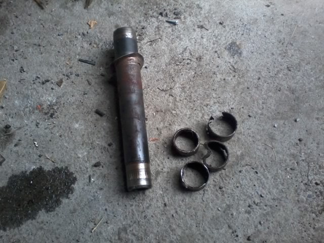

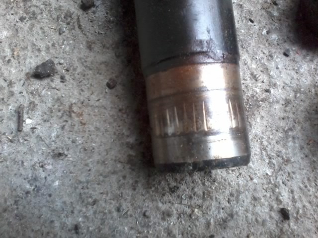

sinon petite photo de ce qu il reste de mes anciens roulement de train arriere, ainsi que des bras, les bagues bronzes et les bras neufs ça n a rien avoir <oo>
