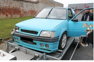

Mais qu'est ce qu'il fait lui avec mon ancienne rallye, il l'a transforme en tuning jantes puis rabaissement....
Arrete ce massacre :wacko: :wacko:
si c'est celle la qui te donne envie on peu s'arranger...
NON je rigole ca change le look.....bon boulot en tout cas Antoine :ok: :ok: :ok:
