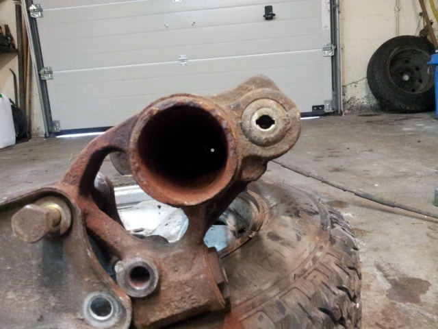

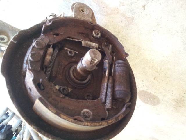

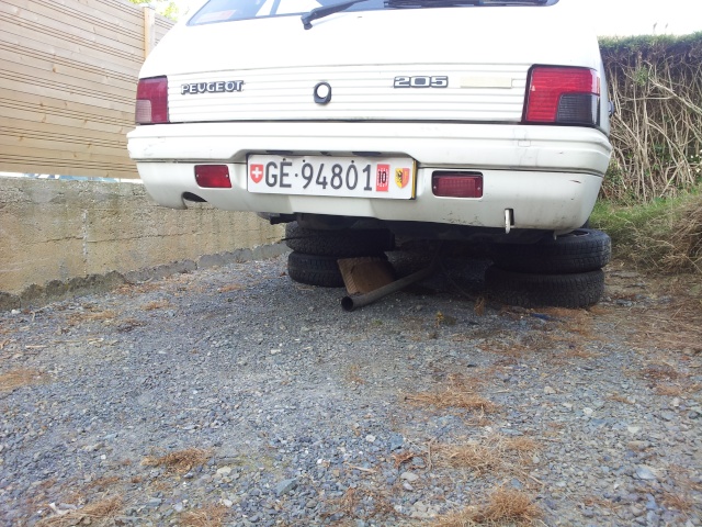

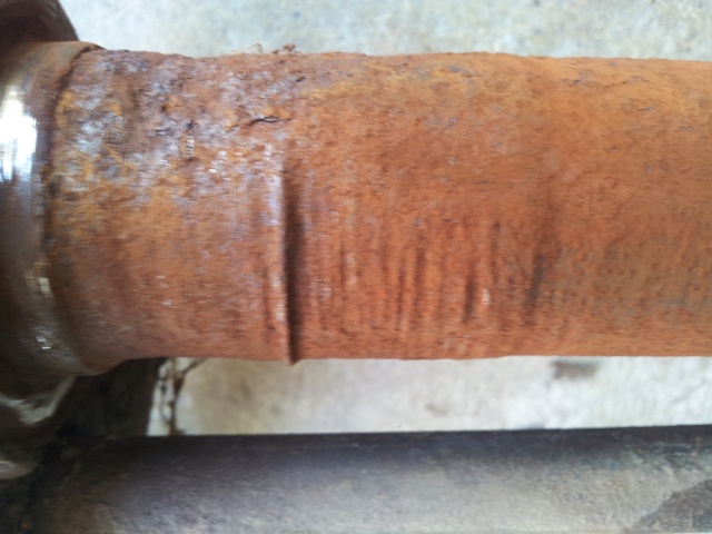

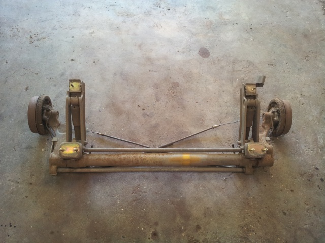

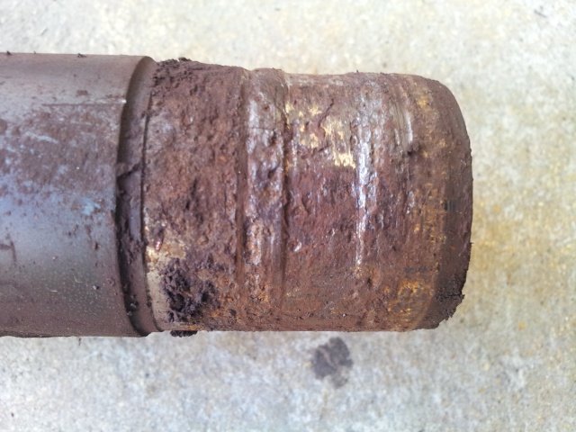

ce matin opération démontage du train arrière en vue de sa remise a neuf
pas si mauvais que ça extérieurement
des garnitures de freins en bon état d'usure :

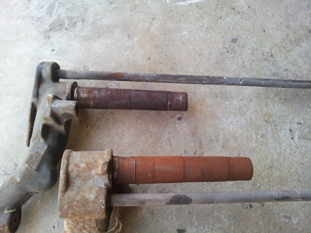

premier axe: mort

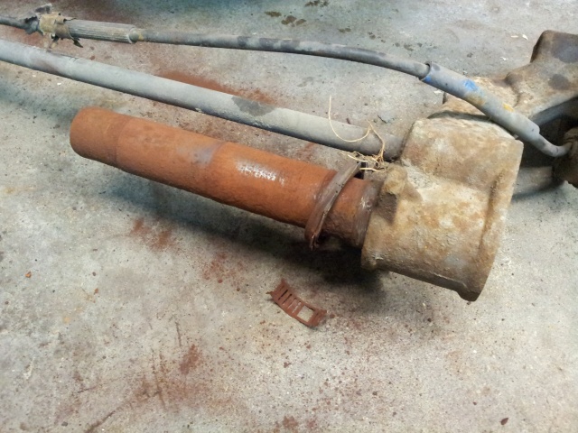

son frère pas mieux voir pire:

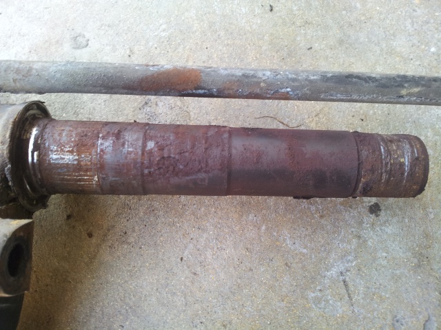

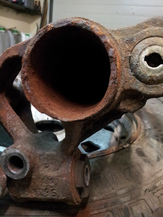

l'état n'est pas beau a voir:
l'intérieur de la poutre:
Messages : 23886
A remercié : 636 fois
A été remercié : 1250 fois
Re: [JMKe] : 205 Rallye ; poutre hs
:crying: ah oui, bien malade là! :o
francois38
Messages : 1485
Localisation : Le Dauphiné
A remercié : 2 fois
A été remercié : 5 fois
Message par francois38 »
C'est récupérable ou tu vas racheter une traverse?

j'ai une ça d'avance, il faut juste déposé le train de la donneuse , le dépouillé pour récupérer uniquement la poutre car c'est pas le même modèle.
encore du boulot en perspective quoi :wacko:

waou!!! et dire que je n'arrive meme pas à l'ouvrir le mien :lol:
t'en a pas trop ch*** pour sortir les bras? :blink:
bon courage pour la suite :ok: :ok:

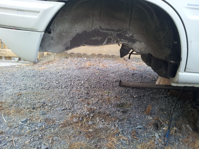

pour sortir les bras c'était grosse cale de bois pour madame et gros marteau pour moi; ensuite pour sortir les barres de torsion, chalumeau et arrache a inertie...
bizarrement le coté le plus pourrie c'est celui qui es venu le moins facilement

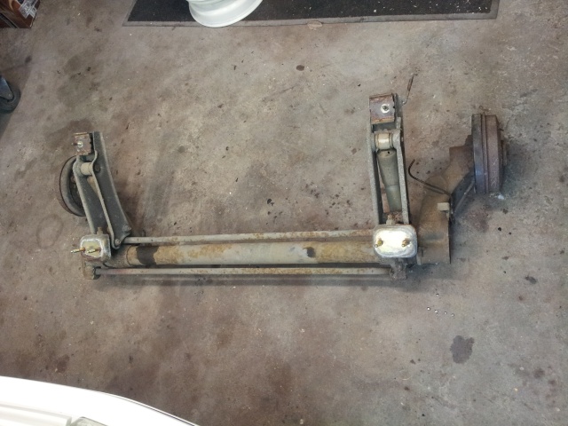

le "nouveau" est a terre , reste a ouvrir pour voir l'état
Messages : 9727
A remercié : 1076 fois
A été remercié : 1080 fois
Re: [JMKe] : 205 Rallye ; poutre hs, nouvelle prete...
tu ne remet pas une poutre en Ø65 ? :unsure:
francois38
Messages : 1485
A remercié : 2 fois
balouba a écrit :tu ne remet pas une poutre en Ø65 ? :unsure:
J'allais posé la question :blush:
Parce que c'est pas la même traverse que les 205 de "base".
Messages : 37370
A remercié : 2606 fois
A été remercié : 1778 fois
Non 60 pour les normales.
Mais ca le fait bien si c'est pas une 65.
C'est pas stricto origine mais ca permet de rouler en 205 rallye :rolleyes:
