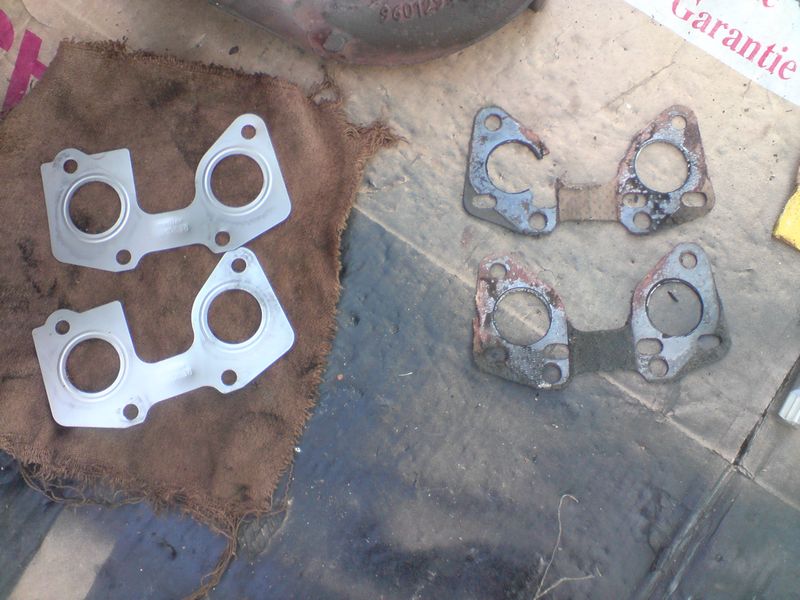

Deterrage :ph34r:
Le collecteur est terminé, ils m'ont changé les deux tubes entre les brides et les Y, et monté la collerette B)
Question: Au premier remontage du moteur, j'avais un joint de collecteur assez épais, style joint de culasse. Je l'avais monté, aucun soucis. Au second, j'avais le petit truc en acier tout fin, et au démontage j'ai constaté des traces noires anormales, donc micro fuites.
On peut monter les deux sortes de joint ?
La sport va reprendre du service, après un an et demie sans bouger ou presque (8 km) :o :mrgreen:
Aussi bien, elle va repasser un an sans bouger, maintenant j'ai un joujou en plus à m'occuper :blink:

cécé_sport
Messages : 2087
A remercié : 2 fois
A été remercié : 22 fois
Re: Ax Sport en cours de modification
Message par cécé_sport »
Qu'est ce que tu veux dire par monter les 2 joints? L'un ou l'autre? C'est oui mais l'avantage du joint épais est de compenser le défaut de planéité des colllecteurs... La preuve avec tes fuites. Je voulais aussi essayer d'en retrouver car j'ai le même souci.

Cécé, t'as la ref du joint épais ? C'est ça que je veux monter.

Raoul a écrit :Cécé, t'as la ref du joint épais ? C'est ça que je veux monter.
Hélas non c'est ceux que je viens d'enlever et j'aimerais bien en retrouver aussi. :(
Peut être chez Citron. :unsure:

Message par Raoul »
Moi ils étaient dans la pochette moteur... et y'avait aussi les fins en métal :mrgreen:
