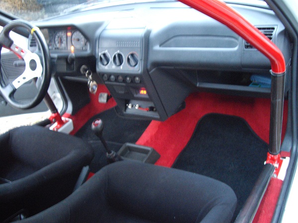

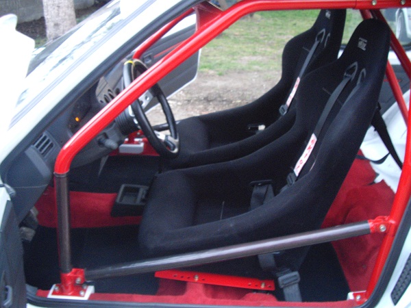

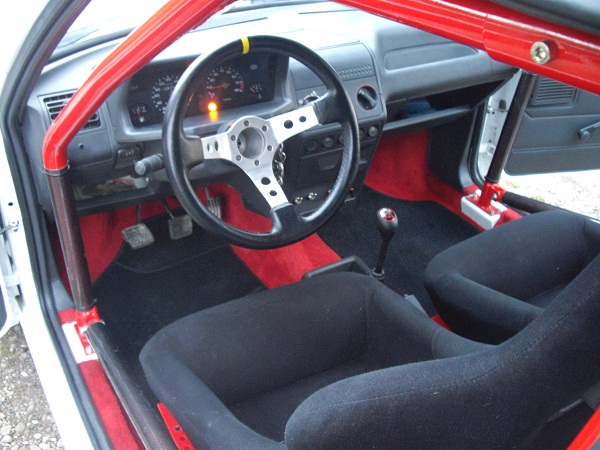

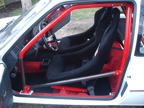

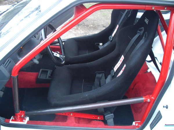

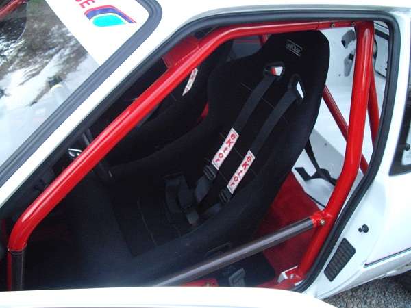

Bon voici quelques photos de l'intèrieur que j'ai pris cette après-midi au soleil :)

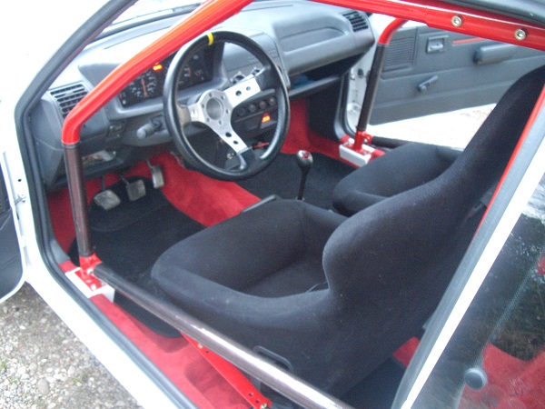

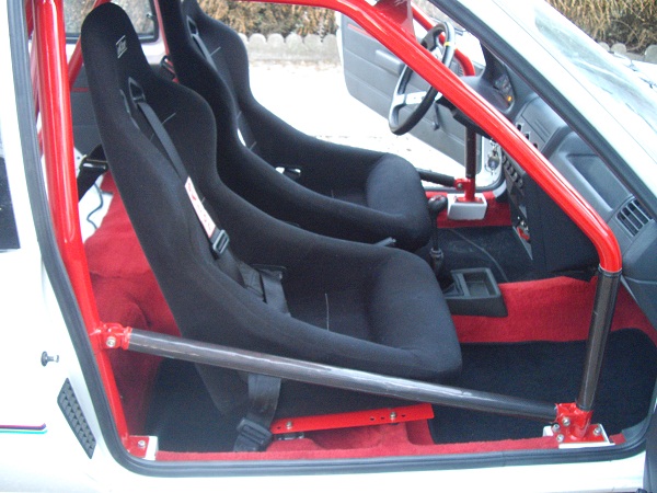

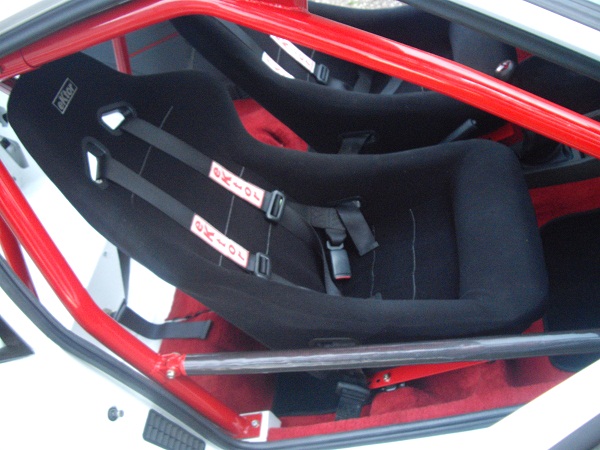

Encore des photos de l'intèrieur :) (vous inquiétez pas, c'est de la poussière sur le baquet conducteur, je suis rentré dedans en bleu de travail ^_^ )

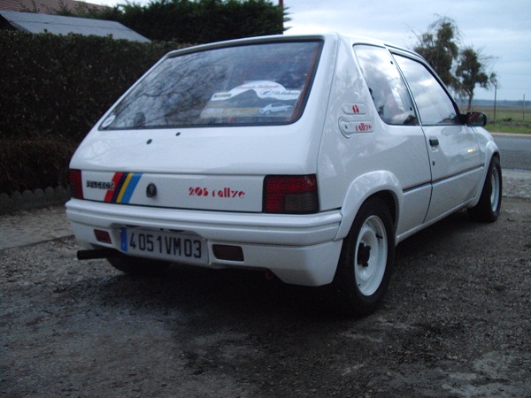

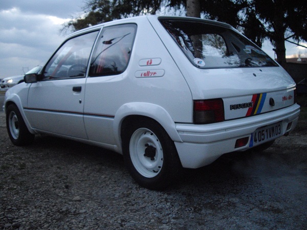

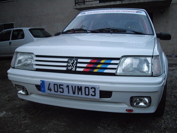

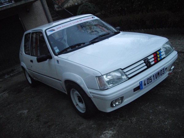

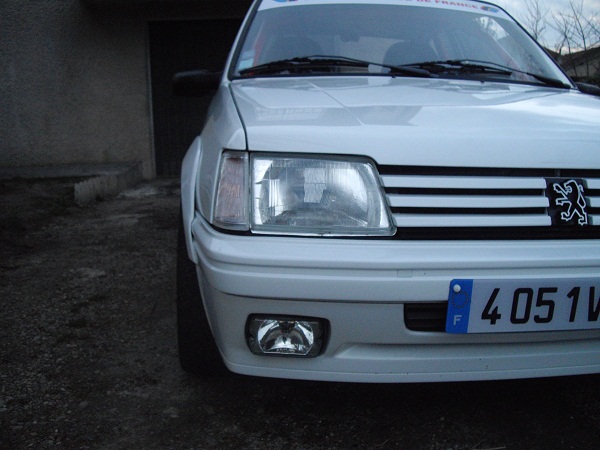

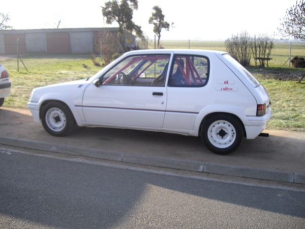

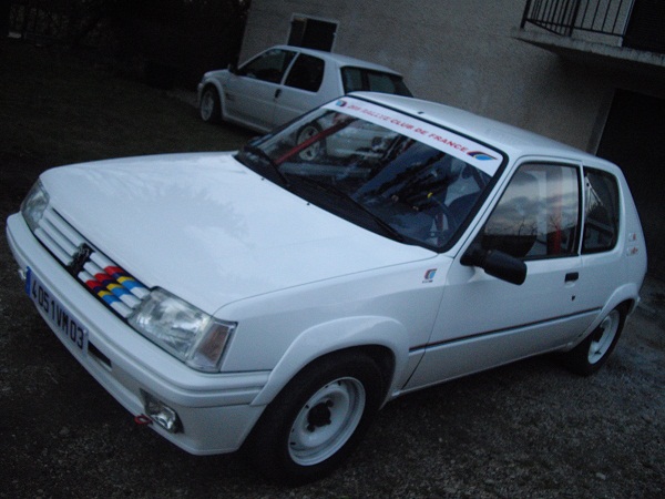

J'en ai profitez pour en prendre quelques unes de l'extèrieur :)

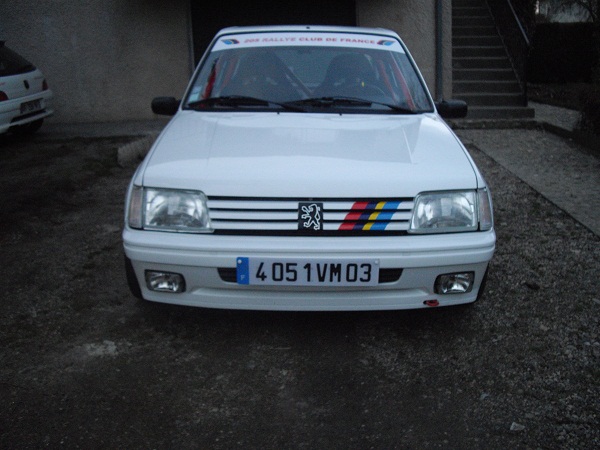

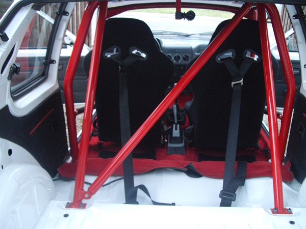

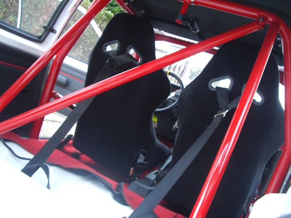

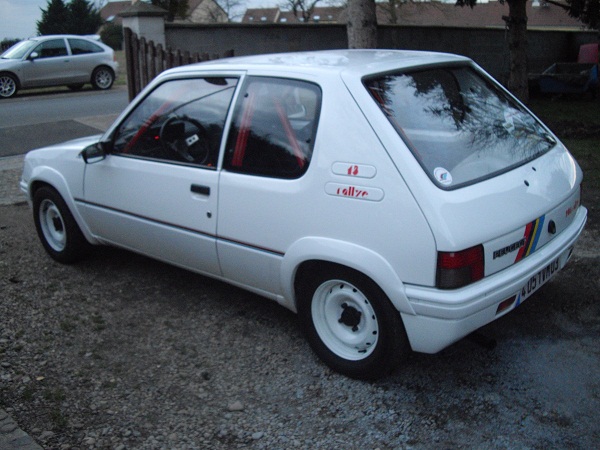

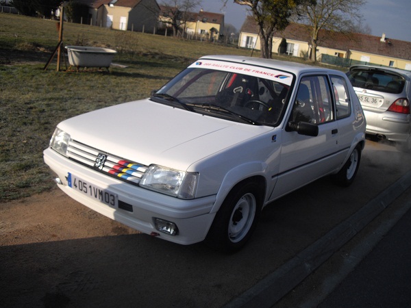

Et les dernières:

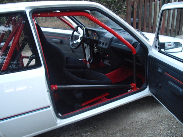

Salut . Beau montage :ok: Les équerres qui se soude a la carrosserie pour l arçeau on les trouve ou ??
djodesign03
Messages : 1974
A été remercié : 6 fois
Re: Restauration complète de ma Rallye
Message par djodesign03 »
jean-henri a écrit :Salut . Beau montage :ok: Les équerres qui se soude a la carrosserie pour l arçeau on les trouve ou ??
Je les ai fabriqué moi mème ^_^
J'ai pris des plaques que j'ai plié et j'ai fais des petites plaques sur mesure pour boucher latéralement.
sans oublier les écrous soudé sous ces plaques pour visser les pieds d'arceau ;)
Tu peux acheter ces équerres sur les vendeurs style GT2i, RRS, ARS etc :ok:
Par contre, les tarifs sont chères :wacko: donc je te conseille de les faire toi-mème ^_^
