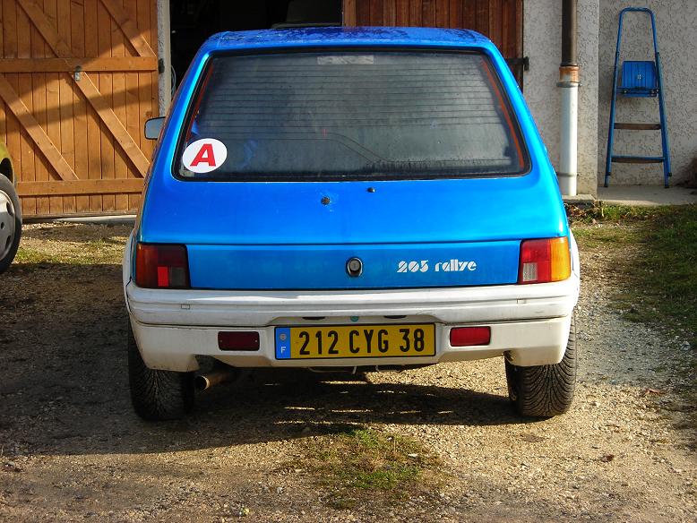

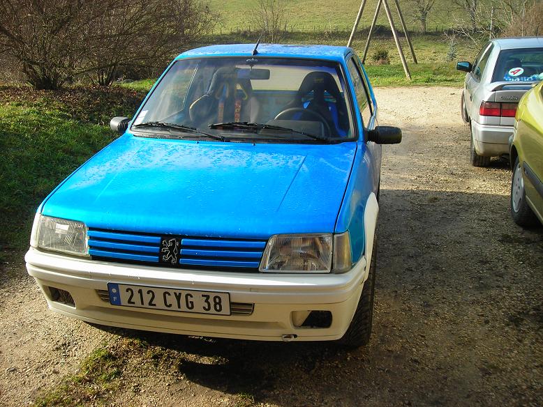

voilà enfin des photos
"avant l'arsouille, monter des bon gommards vaut mieux que descendre un vieux pommard."

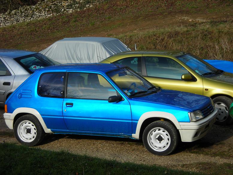

encore une petite ^_^

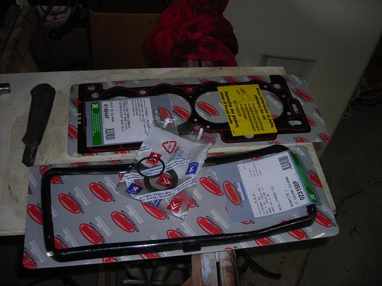

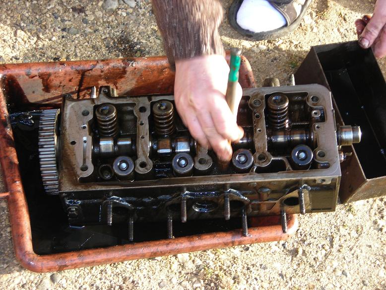

mon pere était super content et sa l a motivé à réviser le moteur donc au programme
joint de culasse et de cache culbuteur, alternateur, démarreur, nettoyage et rodage des soupape, joint d allumeur ...

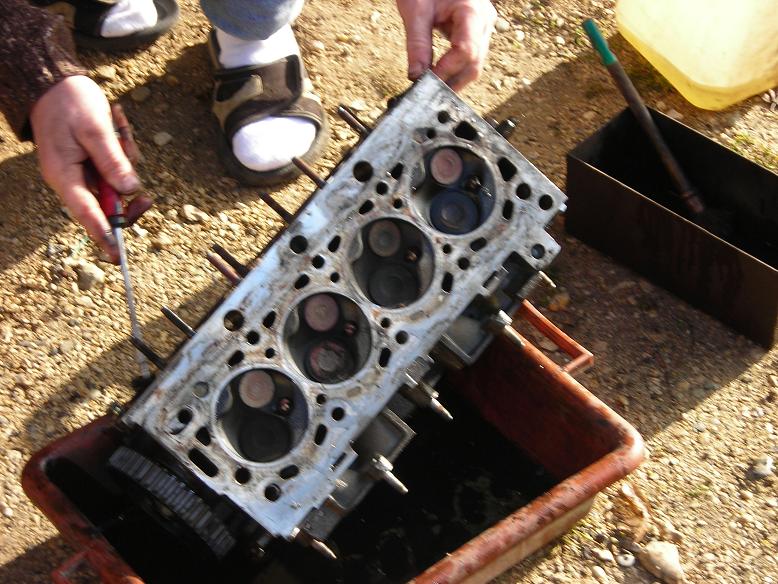

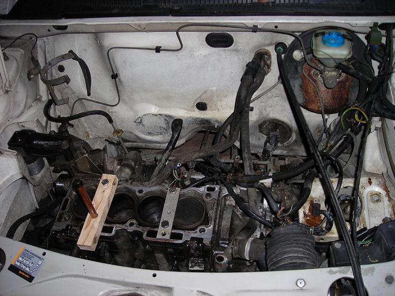

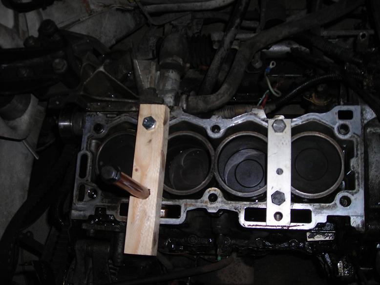

les bébérs avaient été refais il y 2 mois
voilà mes cales "maison" pour pas que les chemises bouges ^_^
elles sont pas belle mes cales
vous moquer pas on avait perdu les vraies
