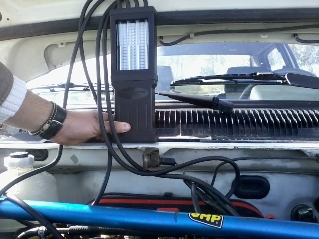

voila les nouvelles du jour ce matin je suis descendu a manosque avec titine pour un bon reglage carbu avec le sorcier de la region paca
donc ce matin depart assez tot de la maison pour etre sur d etre a l heure, je n avais pas encore fait autant de km avec titine
depuis son achat donc de peur d etre en panne sait on jamais, je suis parti un peu en avance.
le debut des enm..des a commencé dans le garage au demarage, impossible de demarer bougies noyés donc je change les 4 bougies puis je prend la route tout ce passe sans souci donc je decide de passer par une speciale du rallye de manosque (es de villedieu) pour tester l auto c est vraiment un plaisir et ça chante comme il faut ces petits webers mais toujours des trous a l acceleration et une impression de tourner sur 3 pattes par contre la suspension 0
elle est bien morte ce sont des pompes a velo et dans le bosselé c est flagran.
arrivé au lieu de rendez vous en avance mais au moins j etait sur d y etre, temperature exterieure proche du 0 degrés du coup je vais me mettre au chaud chez flunch le temp que bless arrive,juste le temp de passer commande et il etait la, aprés un petit café pour ce rechauffer on se fait courage pour regler cette auto.
bless fait une premiere analyse de l auto au ralenti apparement il y a du boulot en reglage,il branche son appareillage puis attaque le reglage effectivement tout est dans les choux que ce soit niveau synchros,richesse et ralenti petit a petit avec sa grande maitrise il regle les carbus aux petits oignons elle tourne niquel au ralenti on dirait une 205 gti un essai s impose !!!
bless prend les commandes a la premiere acceleration je me rend compte que c est une autre auto ça marche au poil !!! sur le retour des essais je prend le volant pour voir ce que ça donne et honetement c est top
retour sur le lieu de reglage avec un petit affinage du ralenti et voila la voiture est reglé au top.
aprés une discution sur les 205 rallyes en general,nous rentrons chez nous, du coup je decide de repasser par la speciale du rallye de manosque (es de villedieu) pour voir ce que ça donne et honetement ça pousse FORT !!!
j ai une autre auto entre les mains c est un regal il me manquai que l arceau et le casque avec copilote et je me serai cru en chrono et en roulant j ai l impression qu elle se libere, elle en avait vraiment besoin et le reglage est niquel
je suis rentré a la maison avec une banane j etait comme un gosse qui venait d avoir son jouet.
un grand merci a bless pour sa gentillesse et sa disponibilité ainsi que ses competences
en esperant se revoir bientot pour une petite ballade avec les fous de rallye du sud
voila une photo d une synchro reglé au top

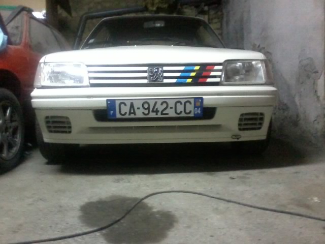

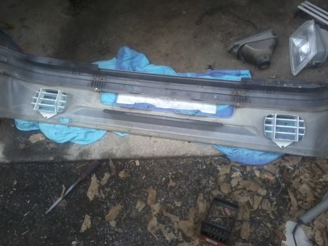

petit boulot du jour pose des grilles de pare choc afin de revenir a l origine donc avant c etait ça
puis il a fallu demonter la face avant pour acceder au pare choc et faire les decoupes du fond des emplacements des anti brouillard
puis decoupe et pose des grilles
et enfin remontage sur l auto !!! bon je sait les bandes de calandres sont a l envers
prochaine etape extension avant puis redressage des coup avec mise en peinture et lustrage du reste de l auto, elle commence a ressembler a une 205 rallye
petite question est ce que quelqu un aurai une reference pour les cabochons de roue chez peugeot je parle des caches moyeu ou centre de roue en plastique noir avec le lion generalement monté avec les jantes toles, pour 205 rallye c est nfp et pour 106 rallye pareil
j ai pensé a peugeot partner mais je suis pas sur merci de vos infos
